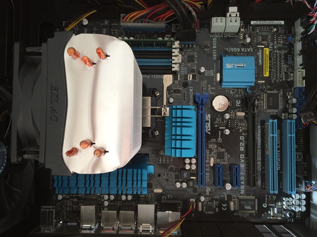

jim bcs #75454 üzenetére
Kicsit necces lett.
Az alsó keret belső részénél lévő 4 "szem" egyik oldalon az alaplap alján felfeküdt valami alkatrészen. [kép] Fogóval adtam neki egy kis hajlást, aztán mindjárt jó lett
A venti meg nem fért el a merevlemezek csatlakozásaitól, így a másik oldalra tettem fel szívó módban.
Eddig minden ok, bár hosszan terhelni még nem volt időm.Próbáltam volna passzívan(mögötte van egy 14-es házventi 3-4 centire), de a lapom nem akarta az igazságot, és nem indult cpu venti nélkül.

Helló!
Alaplap:asrock 970 pro3 r2.0.
Jelenleg 2 db Hyperx Fury khx1866C10D3/8Gb van. Magasság:16 cm Lehet maximum,
Sajnos a ház típusát nem tudom. Egy hyper 103 as van hűtőnek, de gyengének bizonyult az fx 8300 hoz
10-11 ezer ft ot szánnék a hűtőre. köszi -
