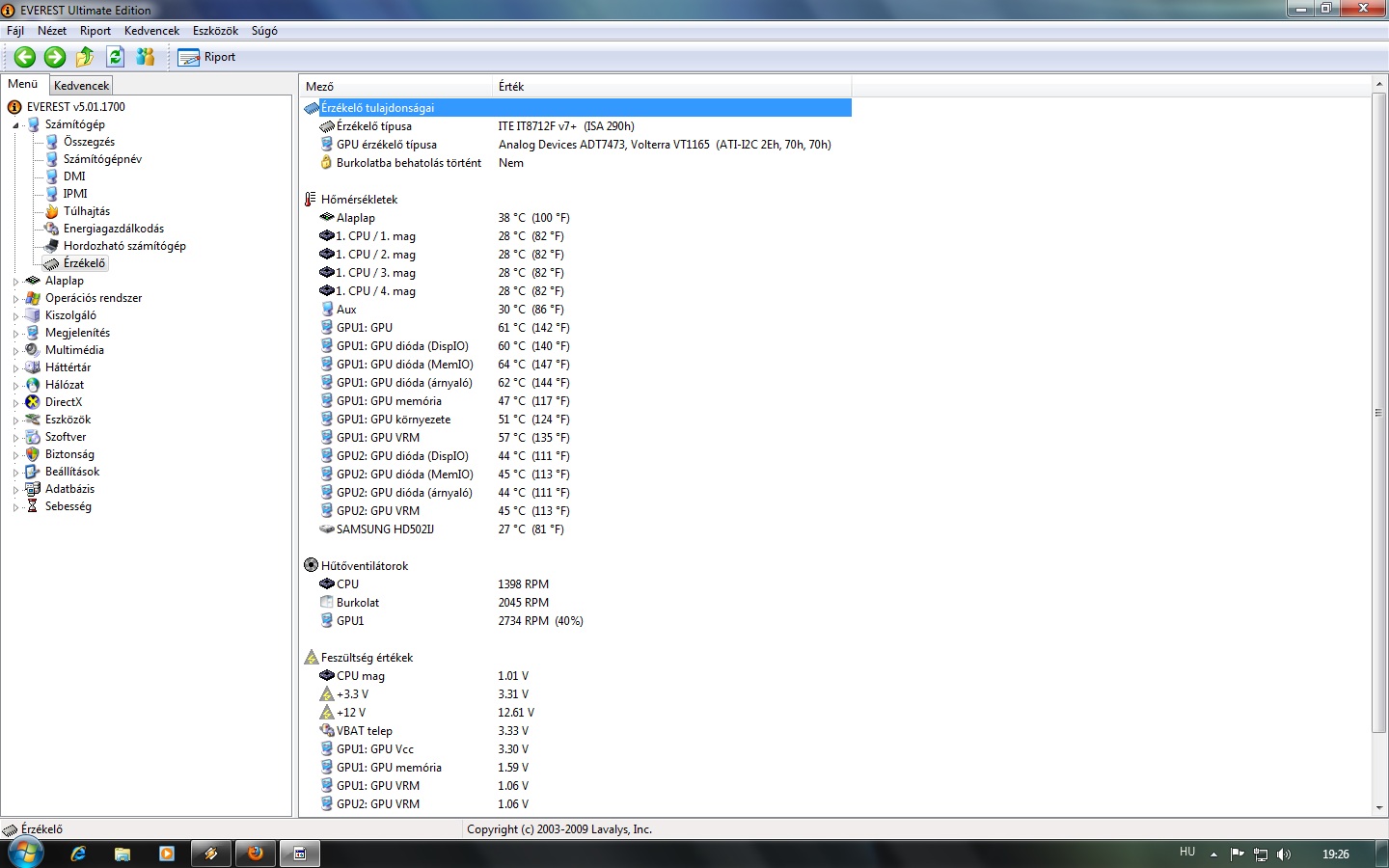

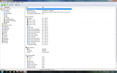

Hűűűűű.... feldobtam a Triton78-ast és csönd lett a szobában.
Szerencsétlen gyárí hűtő alapon sem ér a közelébe. A max 1300-as fordulaton is teljesen csendes és jól hűt, 800-ra levéve is szépen teljesít. 100%-on terhelve max fordulaton 57 fokos a CPU, terhelés nélkül 800-as fordulaton 30 fok körül van. -
