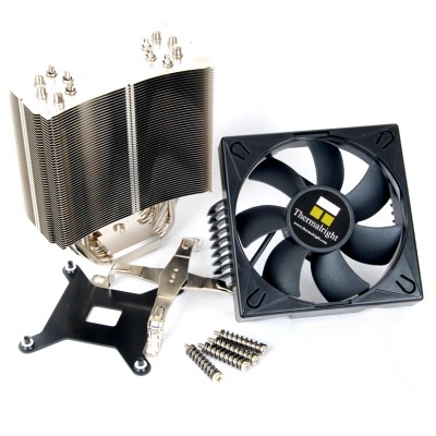

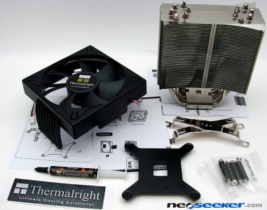

Nem tudom a sima TRUE-t azért nem merem biztosra mondani, hogy jó amd-re is. Majd jön pár tulaj aztán megmondják a frankót. A Venomous-hoz, hogy lesz e ilyen lefogató az rejtély, néhány gyártó egyszerűen kihagyja az amd-t a támogatott lefogatók közül így + pénzért tudja árulni ezt. Esetleg jönnek a javított változatok és ezzel bővül.

Picturemaker
Én a Baram-ot vettem a 925-ömre. Ha minden jól megy, akkor a héten valamikor fel is kerül rá.
A Frostytech-nél (bár minden tesztoldal eredménye kétséges) AMD-re a második legjobb, 775-ös Intelre a harmadik legjobb hűtőként jelölik meg. [link]De ha 2-3 fokot rá is ver egy Mega, vagy egy TRUE, az nem egy katasztrófa, főleg hogy azok jó másfélszer annyiba kerülnek!
0805
Szóval akkor a Thermalright-hoz nem biztos h kapok AMD-s lefogatót??Mert a PC gear-nél nem REV.C van...Tudják ezek hogy kell a pénzt begyüjteni
Öhozzá sem lesz AMD-s lefogató ha jól látom...Vagy lehet gyártanak majd hozzá külön és meglehet venni jó pénzért....Proli is igazán megcsinálhatta volna azt h nem felejti ki az AMD-s dolgokat a csomagjaiból...plusz 3K egy lefogatóért....
Henk
Én a TRUE rev.c-t próbáltam az pár fokkal jobb volt mint a Mega. A sima is közel olyan teljesítményt tudhat. A Black csak annyiban különbözik, hogy fekete. Szerintem jó amd-re a sima is, a rev.c az biztos, hogy tartalmazza azt a lefogatót is. Gyárilag nem jár hozzájuk venti ez valami speciális széria amihez adják ezt a ventit. A simán nem is ilyen venti lefogató jár csak 2 clip. A Baram is közel ilyen teljesítményt nyújt a tesztek alapján, venti ahhoz sem jár.
