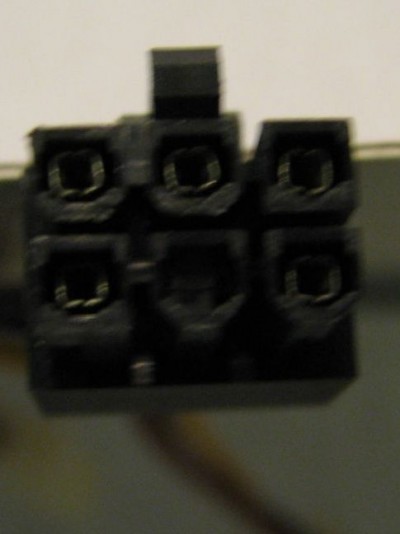

reset
Ööööö....Ha szemből nézed a csatit, az alsó sorban a középső üres, nincs bekötve, tehát nem él....Majd megnézem az eredetin, milyen színű madzagnak kellene ott lenni / vszínű úgy lesz, ahogy írtátok, a főd lesz az...Ha az hiányzik, az tényleg nem annyira vészes...?
Köszi Qru! -

reset
Van annak jelentősége, hogy a molexről átalakított PCI-E VGA csatin csak 5 pinre való hüvely van bekötve , a tápból kijövő hasonló csatin viszont mind a 6 hüvely él -

ime az én régi tápom
Mi a véleményetek rolla _?
Vagy 3 éve lesz mindjárt hogy vettem.
és persze elötte egy apc cs 350 tevékenykedik.
Uj konfigom nicns csak véleményeket akarok a táprol. -
