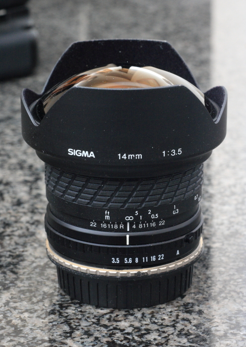

Ez meg a Sigma 14mm naphalóval szemben és nem látok zöldülést: -
