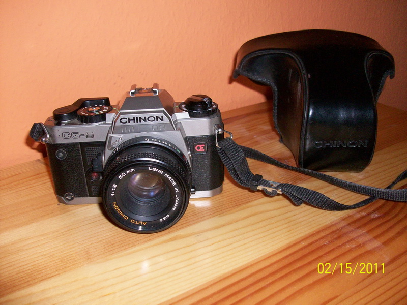

BEE
Flashback #1775 üzenetére
A lencsék karcolódása fényszóródást okoz.
Ez rontja a kép kontrasztját, néha furcsa foltokat hagyhat. Általában nem zavaró, de néhány képen előjöhet. Főleg szembefénynél számíthatsz rá.A gombásodás viszont veszélyes, mert átterjedhet más objektívekre is, főleg a régebbiekre.
A képen látható objektív kapott egy nagy ütést, valószínűleg leejthették.
Behorpadt a szűrőmenete.
Ezt viszont vagy túlélte a lencsék beállítása, vagy nem. Lutri !
Ez okozhat élességi vagy színhibát a képen.Meg kell nézni a csavarokat, látszanak-e rajtuk tekerésnyomok ?
Ha szétkapta valami ezerkontár, szinte biztos hogy romlott a képe.
Szintén élességben és színhibán látható nyoma.Eléggé sok érv szól ellene, én inkább egy megkímélt darabot vennék,
még ha drágább is.BEE

Flashback #1776 üzenetére
Én anno simát akartam venni, de aztán "hirtelen kellett" és egy chipes volt a leggyorsabban elérhető. Annyi, hogy f/2-esnek maszkolja az M42-es obikat, mér fényt (sem alul, sem fölül, hanem pontosan) és van AF visszajelzése. Igaz, azt hibásnak ítélem, mert frontfókuszos...
A 2nd gen chipes nem tudom milyen talán a programozhatóra értik. Nekem egyedül a fénymérés miatt éri meg a chip. Amúgy simát vennék.
Ha tényleg nem gombás belülről (bizonyos fényviszonyok között nem látszik rendesen), akkor az említett árért teljesen jó ez az objektív. A képen, amit először mutattál, azon ujjlenyomatos és a frontlencse szélén (körbe) látható valami sárgás elszíneződés. Ezért mondta johnjohn, hogy lehet gombás belül.
Sokan szeretik azt mondani, hogy nem szól bele a rajzolatba egy-egy kisebb karc. Beleszól, ez egyértelmű, de hogy milyen mértékben, az függ az érzékelő felbontásától, a karc mélységétől, a használt rekeszértéktől. Fényerős objektívet általában tág rekeszen szokták használni (hiszen ez az előnye), ilyenkor szerintem észrevehetetlen egy, a frontlencsén lévő kisebb felületi karc.
Mielőtt megveszed, mindenképpen próbáld ki! Készíts vele szűk és tág rekeszen is egy-egy képet, bokeh-s képet.Canon-os adapterekkel kapcsolatban nem tudok segíteni.

johnjohn #1769 üzenetére
f1.4-es fényerővel? Indexen néha felbukkan egy-egy darab, de azok alaphangon 15 ezernél kezdődnek.
Flashback: 1200 Ft-ot bármikor megér. A fókusz és a rekeszállító gyűrű szépen, egyenletesen járjon, ne legyen tekerés közben elakadás. Lencsék gomba- és karcmentesek legyenek, ne legyenek sehol lepattanva/megrepedve. A szűrőmenetet már nem nagyon tudod kikalapálni úgy, hogy utána szűrőt is bele tudj csavarni. Valószínűleg leejtették, de talán nem sínylette meg, csak a szűrőmenet.
MOD: Ja, és persze a csatlakozása legyen a te vázadnak megfelelő (pl. M42). -

Flashback
Találtam a helyi Second Hand shopban egy ilyet:
Lenne pár kérdésem:
- Szét lehet szedni megtisztítás céljából különösebb szerszámok nélkül?
- az elején a szűrő menetet ki lehet egyengetni?
- 1200 forintot megér?
- vásárlás előtt mit ellenőrizzek rajta? -
