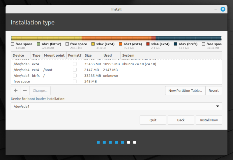

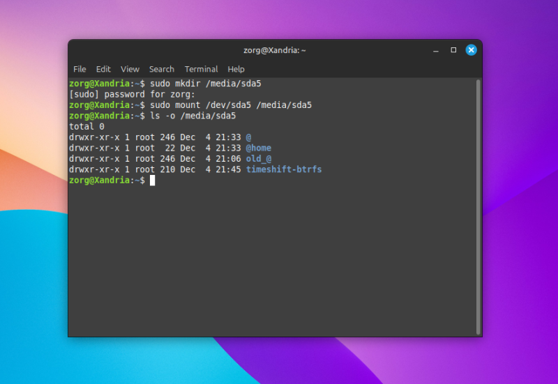

Na várj, azt mondod, formázás nélkül. Ez kb. ugyanaz, mint ha az egész fájlrendszert áthelyezted volna egy old könyvtárba, kivéve a /home-ot, de azon belül meg ugye más felhasználónevet adtál meg. Na én régebben pont így szoktam eljárni, ha másik disztrót akartam telepíteni
Nem rossz amit csináltál, csak ez így igazából bármelyik fájlrendszeren eljátszható.
zizidor
zizidor
#15178
Na, megvolt a btrfs újratelepítős teszt. Felraktam, aztán újratelepítésnél úgy jelöltem ki ugyanazt a partíciót, hogy formázás nélkül. Illetve annyit azért variáltam, hogy a @ subvolt átneveztem (old_@), a @home viszont maradt, de direkt más felhasználónevet adtam meg. Minden fájl megmaradt, az előző felhasználó home könyvtára is megvan, a teszt célból letöltött fájlokkal együtt.
Persze ez nem jelent garanciát arra, hogy a Ubiquity újabb verzióinál is így fog működni.

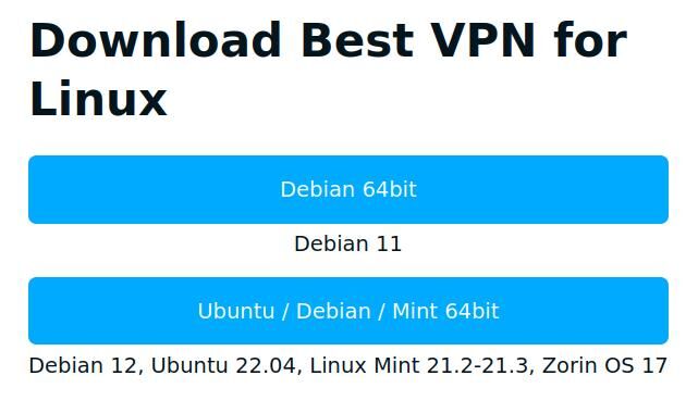

#14796
Nehéz ezt folyamatában nézni, mivel azt írtad, hogy
Felraktam én is a 22-t, de kicsit elhamarkodottnak érzem.
Előre közölte, hogy törölni fog programokat (Virtualbox és VPN Unlimited, az előbbit sikerült visszarakni ...Az, hogy felraktad a 22-t, az egy tiszta telepítést jelent, ezért nem is értettem a továbbiakat, de mivel frissítettél egy előző verziót, de azt elhamarkodottan tetted, viszont a Mint 22-re írod, hogy kicsit elhamarkodott!
"Előre közölte, hogy törölni fog programokat
Mivel nem készítetted elő a frissítendő verziót az ilyenkor szokásos módon. Egyértelműen a Te hibád, de úgy írod le, mint ha a Linux Mint 22 kiadás lenne elhamarkodottan kiadva! Érted azért a különbséget!?
Vagy tiszta telepítést csinál a user vagy meglévő verziót upgradel, de utóbbinál végig kell menni a verziófrissítés előírásain, De választhatsz harmadik utat is, csak akkor ne az OS-t hibáztasd!
zizidor
#14794
2. A csomagfüggőségeket a verzió-frissítés kavarta össze, mindkét gépen
3. A függőségek javítása sem volt teljesen tökéletesAzt tudod, hogy verzió-frissítésnél előbb el kell távolítani a külső tárolós, PPA-s csomagokat, mivel csak a saját tárolós csomagok telepítése esetén garantálható a normál működés egy upgradelt verziónál? Ha ezt nem tetted meg, akkor nem várható el, hogy ezeket a függőségeket a rendszer megfelelően kezelje!

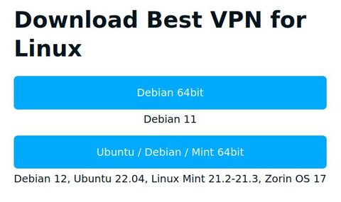

#14792
Gondolom ez a kép azért sok mindet elmagyaráz:
Nincs 24.04 alapra még .deb csomag, amit fel akarsz rakni, az meg a 22.04 függőségeit keresi. Nem nagyon tiszta, miért úgy írod az ezzel kapcsolatos gondokat, mintha a Linux Mint hibája lenne!
Ez egy tordaitibi minősítést ér!
Célszerű még pár olyan csomagot felerőltetned, ami nem ehhez a Mint verzióhoz készült, aztán csodálkozz, ha akkora kavarást végez a függőségekkel, hogy el se fog indulni a rendszer.
