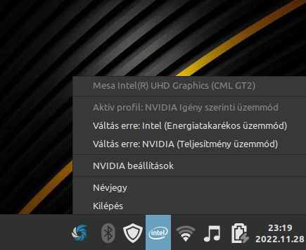

#13906
Nem csodálom, hogy nem jó, mivel nincs Intel driver (betöltve).
Add ki ezt a parancsot terminalban, majd ha végzett, akkor indítsd újra a rendszert. Ha ez is megvan, akkor ugyan ezt a két parancsot mint fentebb, add ki és megint másold be ide az eredményt.sudo apt install linux-oem-20.04b -
