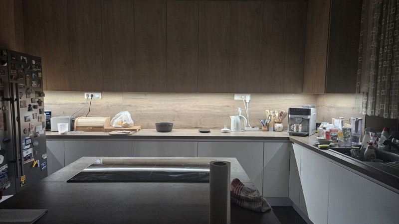

Végre elkészült a projektem, kicseréltem a régi COB CCT led szalagot a zigbee vezérlőjével és a régi tápjával együtt.
A pult megvilagítása kapott egy Mean Well UHP-350 tápot egy quinled Penta Plus vezérlőt, aliról rendelt 24V os CCT (2000-6500K) SMD 240 led/m szalagot. A forrasztáshoz, ami a sarkoknál kell kaptam egy nagyon kedves és végtelen precíz segítseget.
Az eredmény: baromi sok fény, vöröses beütéses meleg fehér (hangulatnak tök állat), 0 vibrálás a telón fotózás közben. A teljes hossz 5.3m, a biztonság kedvéérr kapott egy másik oldali betápot is. Egy előtte-utána képet is lövök:

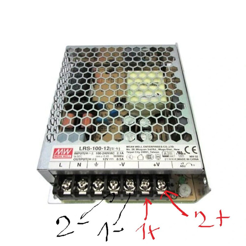

Ha nem akarod külön vezérelni a két szalag részt, akkor egyszerűen összekötöd vezetékkel a két ledszalag szakaszt és a vezetéket meg nem látható helyen elrejted.
Ha külön akarod kapcsolgatni, akkor is elég lesz egy tápegység, mivel a tápegységek többségén több kimenet is van, és két kapcsolót raksz az egy-egy szakaszhoz. Yeelight-nál is működik a vezetékelés, de az a led darabszám, ami azon a szalagon van, az nem való konyhába. Hacsak nem hangulatvilágítás a cél. -

Nem tudom hány méter szalag kell, 10m feletti hossznál érdemes újabb betápot adni (power injection), alatta ízlés kérdése.
Itthoni forrásokat nem tudok ajánlani, szerintem sokkal olcsóbbak a szalagok kint, tápegységet viszont MeanWell-t javaslok, nem olcsó, de nagyon megbízhatóak. -

Szagelszívónál általában csukva van az ajtó, szerintem ott akár (kis túlzással persze) 20m kábelt is elrejthetsz. Vagy az egyik szekrény belsejében viszed fel a fehér kábelt a hátlapnál, aztán kimész a tetőlapon, majd a másiknál vissza.
Szerk: nem mozgásérzékelő, de rejtett kapcsoló. Hozzáérsz a bútorlaphoz, aminek a másik oldalán van ez, és felkapcsolódik a led, ha még egyszer hozzáérsz, lekapcsol.Ha fel van kapcsolva és ott tartod a kezed, akkor meg dimmerként működik. Simogatásra is működik
nálam a dolgozó asztal feletti lebegő polc világítását kapcsolom így, sőt Home Assistant alatt megoldottam, hogy ha megérintem az asztal egy pontját, akkor egy fingerbot bekapcsolja a számítógépet, ha megint megérintem, lekapcsolja.

Én úgy csinálnám, hogy a vezetéket a két szalag között átvinném a szagelszívó szekrényben, . Vagy ha a tápot kapcsolgatod, akkor fent egy elágazást csinálsz (WAGO), vagy ha olyan tápot veszel, aminek többe kimenete van akkor a kisebbik led szakasz egy másik kimenetre teszel és meg is vagy. (bocsánat, egérrel így meg a rajzolás
