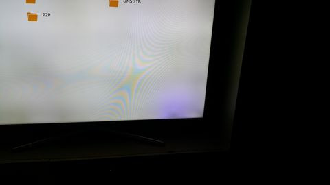

Sziasztok! A minap sikeresen vásároltam egy zsákba macska monitort, azaz nem lehetett kipróbálni a helyszínen és sajnos be is estem a csapdába. Hibás a monitor!😕 A hiba jelenség, hogy sötét tónusú képnél, csíkos a felület! Próbáltam fotót készíteni amit csatolok, esetleg annyit hozzáteszek, hogy a tápegységben már kicseréltem 6 darab kondenzátort, mivel púposak voltak, de a hiba megmaradt. Tanácsot szeretnék kérni, hogy mi lehet a konkrét hiba oka. Köszönöm!
axlrose32
Szerintem vedd le a hátulját, és az Y panel rögzítő csavarjait húzd meg, mert hamarosan a csend és a hibakód villogás lesz probléma...
Típushiba a panáknál és az IGBT-k halálához vezet.
Minimálisan természetesen, hogy világos/fehér képtartalomnál hangosabb, de ha a megszokottól nagyon eltér, az már gáz.. -

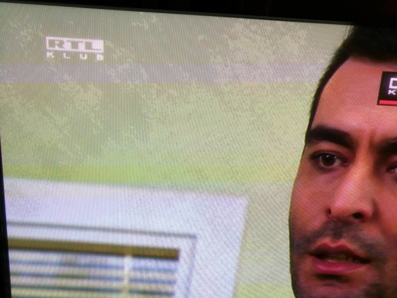

Amikor túl sok a fehér fény a képen, akkor kicsit zizeg a plazma tévé, kezdjek félni?
Kikapcsoltam minden készüléket még az antennát is lehúztam és csak SD kártyáról ment videó. és így is halkan zizegett.
de nem mindig csinálja ezt, néha semmi néha hallani. -

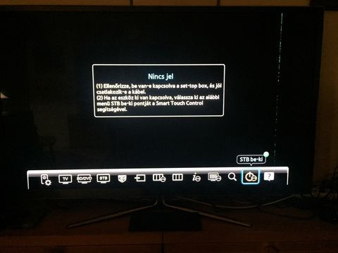

Stevenstyle

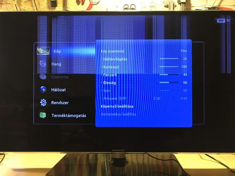

Nemrég értem haza, gondoltam nézek valamit... aham csak sajnos a Samsung 50H6400-asomon minden (számomra észlelhető) előjel nélkül, a jobb alsó saroktól kicsit balra, megjelent egy méretes lila elszineződés. Értelemszerűen fehér háttérrel látszik a legjobban, mivel amúgy sem teljesen homogén szinte egyik lcd sem még nem is érdekelne annyira, de sajnos film közben is egyből észrevehető, sőt zavaró.
Amúgy is eléggé bosszantanak az ilyen dolgok és őszinte leszek, enyhén szétver az ideg, mivel az utolsó még elfogadható képminőségű, de nem horror árú FHD készülékek között volt a típus és jelenleg nem igazán van elkülönített keretem a cseréjére. Olcsó UHD-t meg inkább hagyjuk.
Sok reményem nincs benne de hátha tud valaki mondani rá valami bíztatót
A felvétekor éppen game módban volt az Xbox miatt de bármit állíthatok, bármilyen forrás lehet ez ott van szóval hardveres a probléma. Ja és a fotón látottnál a valóságban kicsit nagyobb területű az elszíneződés.

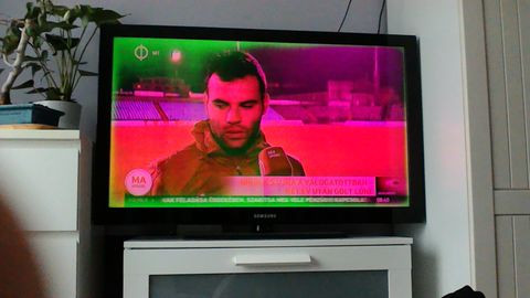

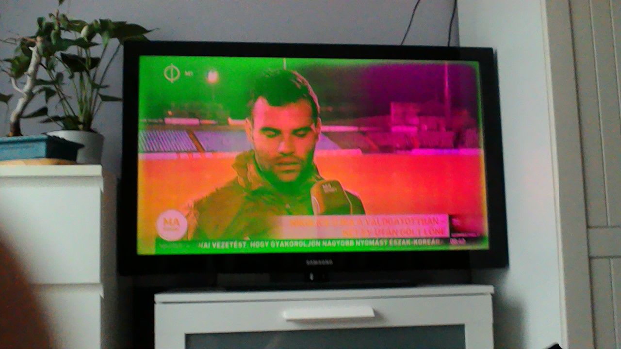

Újra nekifutok, most már képekkel hátha valamelyik nagyrabecsült szaki okosabb lesz:
Tehát:

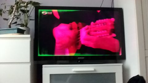

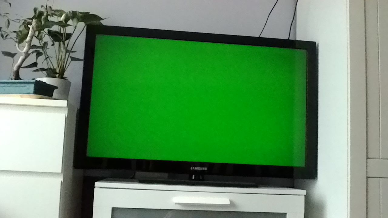

Van egy jó pár éves, tehát garantáltan garancián túli Samsung LE40D403 40" LCd TV-m, ami a követlező hibajelenségekkel boldogít:
-bekapcsoláskor zöld "fátyol" fedi a teljes képernyőt, ami kb 1 perc alatt a jobb felső sarokból kiindulva, legyezőszerűen szétfolyva tűnik el
-de miután megszűnt a zöld fátyol, akkor sem az igazi, az egész kép mintha egy rózsaszín főliával lenne letakarva
- és hab a tortán, az erősen világos színek (pl a fehér szám a bal felső sarokban csatornaváltáskor) kb egy-két percre szinte beleég a képernyőbe, csak lassan,folyamatosan halványul.Bekapcsoláskor (itt fekete háttér kellene hogy legyen, középen a Samsung logoval):
Majd kez eltűnni a "fátyol" (itt már bejött az adás is):
Aztán a hsználat közbeni"beégések, elmosódások elsősorban a fehér, illetve nagyon világos színeknél:
Remélem sikerült a képeket feltölteni, sajnos a minőség nem a legjobb.
Előre is köszönöm a válaszokat!

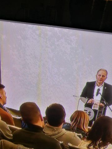

2008-as gyártású SONY Bravia tv (KDL-46W4500) képernyőjének jobb oldala bekapcsolaáskor besötétedve jelenik meg, szellemképet húznak e részen a mozgó képrészletek. Pár perc után (esetenként akár 15 perc is) megszűnik a jelenség. Előfordul, hogy rövid időre visszatér, ami a tv oldalának megkocogtatásával eltüntethető.
Azt figyeltem meg, hogy fokozatosan romlik a az állapot, mely először pér hete jelentkezett.
Azt mondják, kezdi megadni magát, rövidesen: kuka...Valóban így van?
- és hab a tortán, az erősen világos színek (pl a fehér szám a bal felső sarokban csatornaváltáskor) kb egy-két percre szinte beleég a képernyőbe, csak lassan,folyamatosan halványul.Szerintetek javítható, érdemes vele foglalkozni?
Sajnos fotót "technikai okok" miatt csak ma nem tudok feltölteni a jelenségről. -
