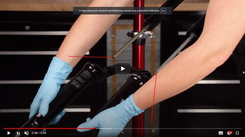

Srácok, Rockshox lower leg szervíznél ha nem csak a lábakba jut olaj, hanem ezekbe a vékony izécskékbe is, az vajon gond?
Mert szvsz elkerülhetetlen és azokból nem fog kifolyni amikor össze van rakva a teló, mert a végükbe megy a két csavar.
Amúgy sikerült megcsinálni, bár kb harmadjára, mert folyton kifelejtettem valamit és összeolajaztam a fékbetéteket is
. Sebaj, van itthon tartalék fékbetét.

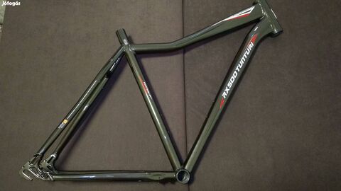

rarki72 #167855 üzenetére
Nem tudom, mi a pontos oka, de az a megfigyelésem, hogy a merevvillás MINDIG rövidebbek, mint azok a teleszkópok, amiknek a helyére szánják őket (meg persze vannak azok, amiket nem szánják teló kiváltására, tehát eleve mégrövidebbek ennél is). Szóval a 100-as 29er teló helyére való merevvillám pl. 47 (lehet hogy 47,5, nem emlékszem) centis. A 120-as helyére való (olyanom nincs) 49 centi. A 26-os 80-as villák helyére olyan 42-43 centiseket szoktak rakni.. Tényleg nem tudom, miért, lehet, hogy túl rugalmas lenne akkora lábakkal, amit logikusnak gondolnék (tehát még pár centivel magasabbal) , de lehet, hogy inkább valami kompromisszumot próbáltak kötni, hogy kb. ekkorára megy össze, mikor lefelé enyhén fékezel, vagy tényleg nem tudom. A 470-es az nekem faszán működik a 100-as telóval felváltva használva, annak a beülés előtti magassága talán 510 milli (ezt is csak fejből, mérget nem vennék rá). korábban volt 465-ös merevvillám egy acélvázban, nem az 5mm miatt, de ott mindig gondolkodtam, hogy nem kéne-e magasabb (ahhoz nem is volt telóm, így tényleg nem tudom össehasonlítani).

ZolkoW #167759 üzenetére
megerősítve.
csak olyan 49 cm-es beépítési magasságút találtam, ami 28-29" kerékmérethez van igazítva v-fék ügyileg...
ami 26"-ra van méretezve azok meg mind 43cm beépítési magasságúak.
mivel 100mm-es a telóm ahhoz, hogy kijöjjön a 43cm alapból a beülés által 6cm-t kellene besüllyedjen, az meg közel sem igaz a leglazábbra állítva sem.

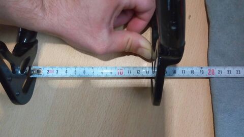

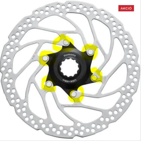

közben azon gondolkodom két napja, hogy miért csökken a fékerő, ha kotyog a tárcsa?
Azt értem, hogy ez nem jó (bár van direkt floating rotor is, az mondjuk oldalirányban illene csak hogy kotyogjon), de az ember jellemzően egy irányba közlekedik, az álló helyzetben ide-oda rángatás nem a valós felhasználás.A stucninál lehet, hogy effektív hosszakat adtak meg, ami úgy jön ki, mintha normál egyenes kormányuk lenne.
A felniszélesség meg szemre inkább kívül van megadva, de nem néztem utána. Szerintem reálisabb a 25-26-os belső szélességű felni, főleg ezeknél a 2,4-es gumiknál, mint a 30-as. Persze tudom, pár éve még a dropper sem volt alap egy worldcup XC gépenszerk.: ja, azért valamelyikük gépéért odaadnám az összes itthoni biciklit, és még jól is járnék

jjeahh #167844 üzenetére
Na b@mmeg,vághatod le a kormányod és cserélhetsz kormányszárat hosszabbra!
Amúgy a nyilvánvaló érdekességen kívül butaság őket majmolni,hisz az úton sem forma1-es autókkal közlekedünk.
Szerk. még annyi,hogy a képen sehogy sem tűnik az a stucni olyan hosszúnak.
(#167847) sebgutkopf ...nem látszik ott csavarfej mert nincs is,szegecselve van a tárcsa a bakra.

Toobee #167789 üzenetére
...a baknál kiszopósodott...
őő ezt részletezd kicsit pontosabban, nem vagyok benne biztos mire gondolsz. A féktárcsa lazult le a rögzítési pontról, vagy a féktest annak a tartó bakról?
Érzetre pont ugyanaz történt velem is mint veled, hogy húztam a féket, de nem lassultam, ráadásul olyan helyen, ahol, ha a jobb 90 nincs meg rögtön a 45 fokos meredek alján, akkor hegyoldalon leesés...
