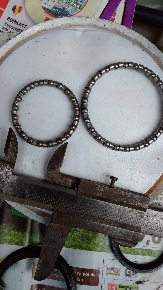

Az most jutott csak eszembe, hogy ha a golyókat leméred, azok helyett külön is tudsz venni, a kosár, ami összetartja, semmi egyéb funkciót nem lát el, tehát az mehet vissza.
Egyébként tuti, hogy cserés ez? én kormánycsapágyat még életemben nem cseréltem, max új vázhoz vettem, amikor nem volt hozzámás: gravel jellegű bringának ez most elég jó ajánlat, nem? Planet-X London Road
Itt is van valakinek, meg ajánlottátok, de ha jól emlékszem, drágább szokott lenni. -

A héten folytatom a saras csapatás utáni kármentést
Létezik hogy ilyen kúpos golyóscsapágyat már nem lehet külön kapni?
A boltban azt mondták hogy nem is értik hpgy lehet kúpos fejcsőben ilyen gagyi csapágy.
Mivel még nincs megkopva (nagyon) nem indokolt a teljes csere, de érdekelne hogy tényleg nem árulják ezeket külön, vagy csak kitartóan kell kutatni a kisebb boltokban is?

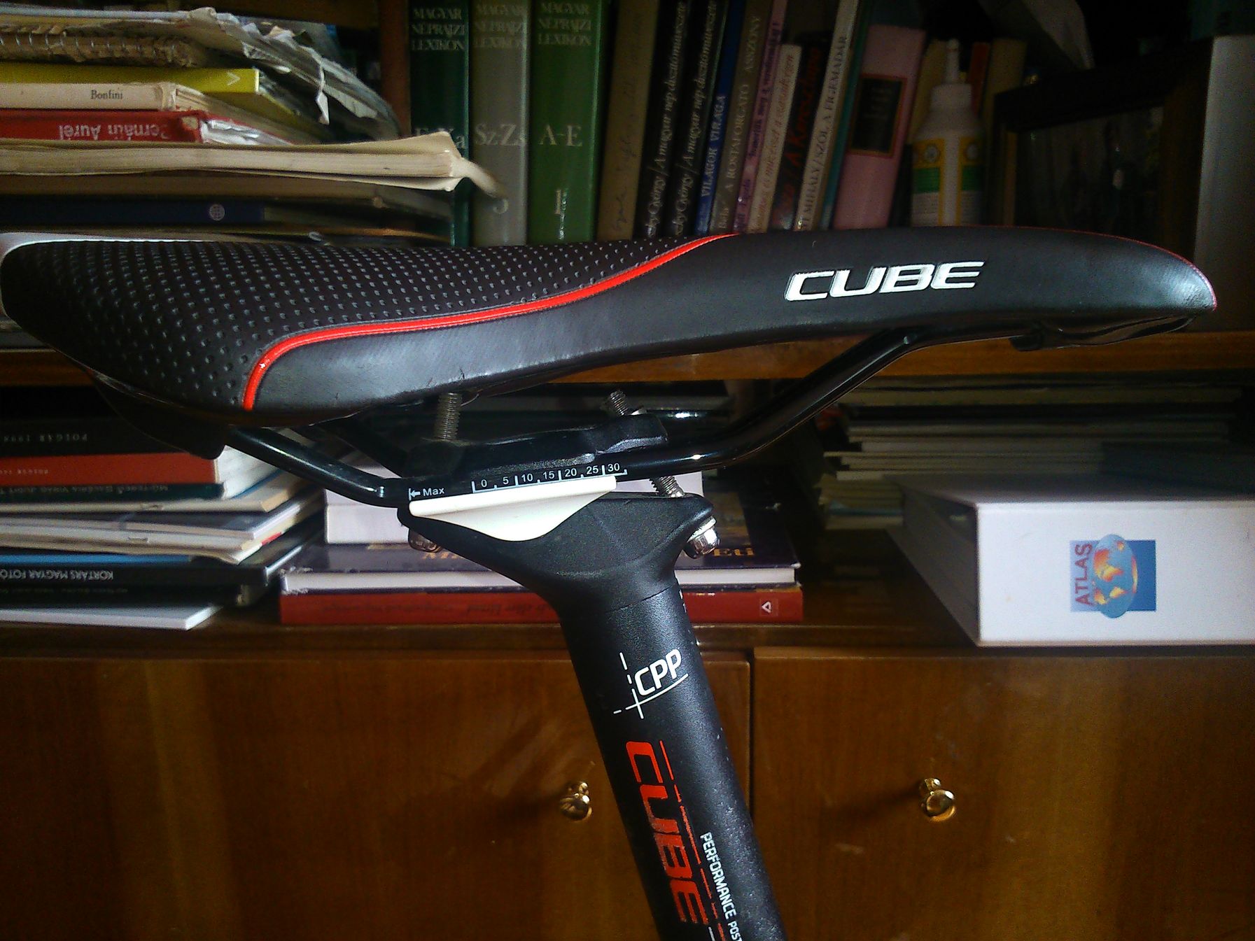

Más: Outisok! Ti milyen nyerget használtok? Az alap nyereg valami borzalom a bicómon. Túl puha és emiatt kényelmetlen. Továbbá jó lenne, ha lenne középen kivágás. -
