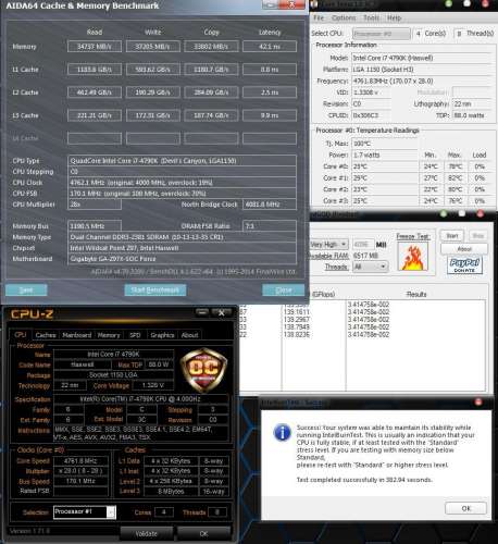

Na, leszedtem a Cerka kupakjat is, kb. 4 perc volt, melegitessel. Az elozo 4770K, es az elozo Cerka utan ennek jott le a 'legnehezebben'. Ez nem a finom megoldas, de mukodik. Viaskodok, hogy gyorsban a 4790K-nak is nekialljak.
