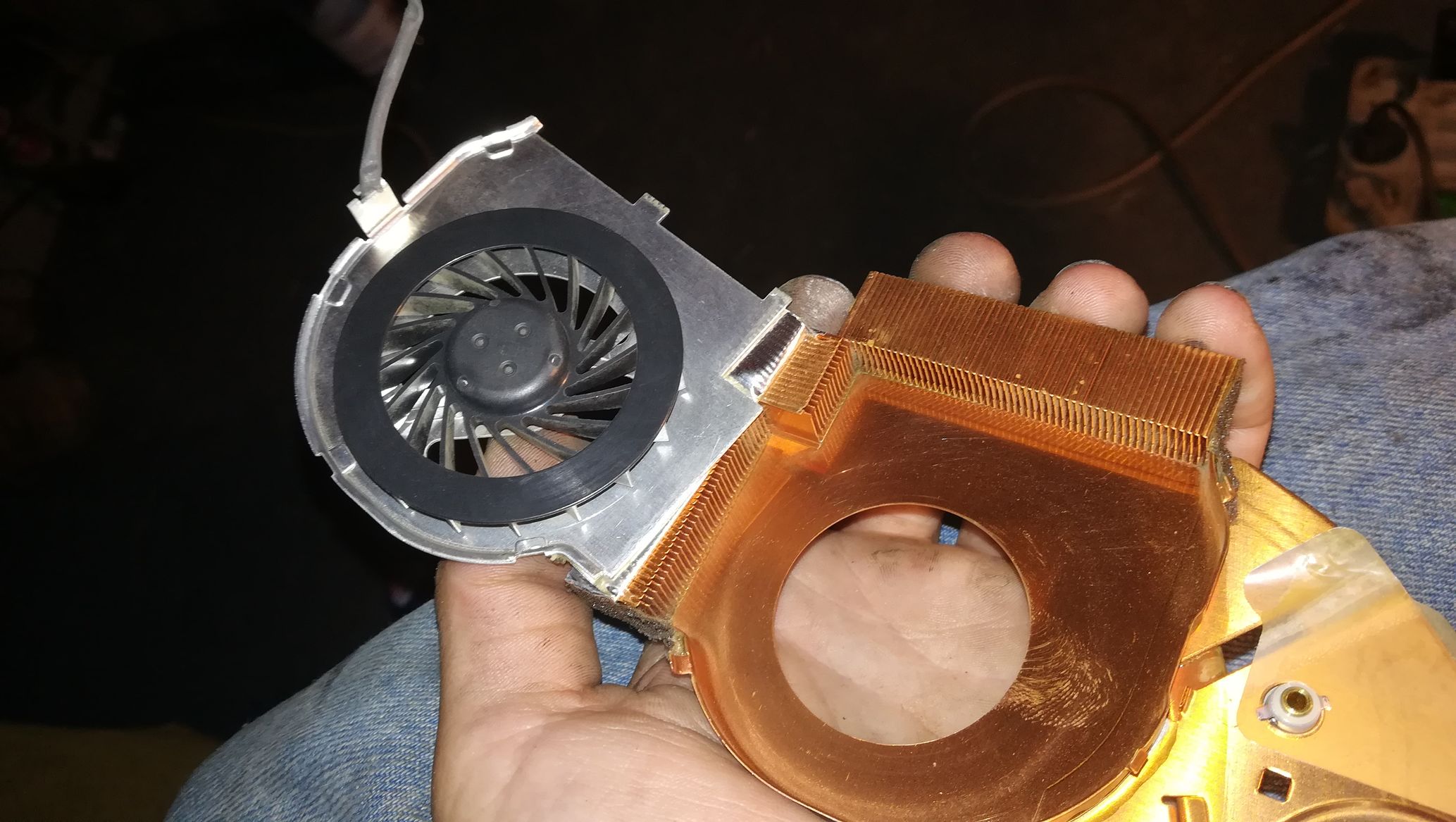

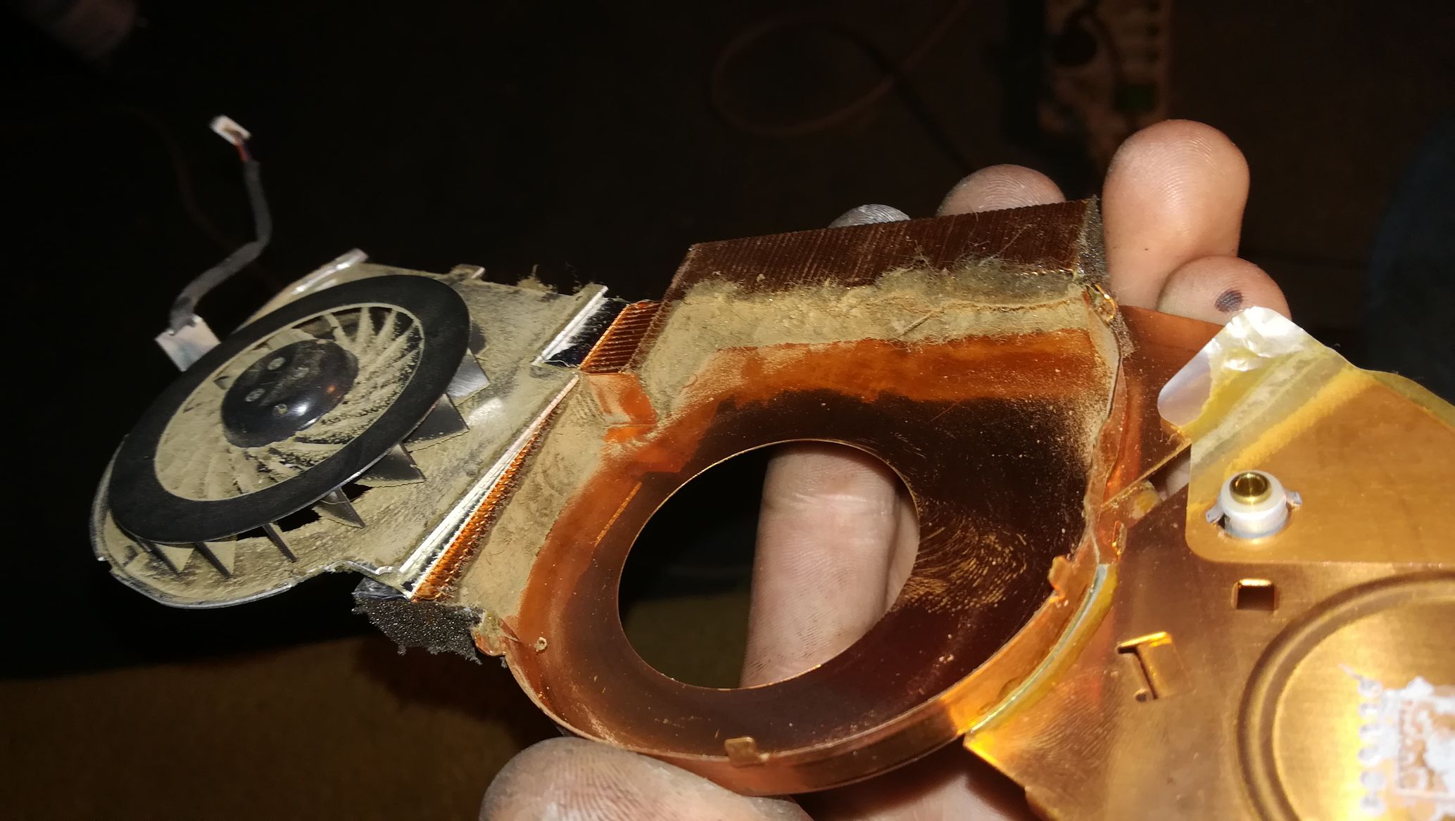

BRIKLY #97272 üzenetére
Fan error-ra ezt írja szak leírás T61/T61p-nél
1. Fan.
2. Thermal grease.
3. System boardAmikor tisztítottam, akkor ventilátor teste körül volt szivacsos izé, azt óvatosan letakarítottam, nehogy bejusson csapágyazásához, mert ezeknél elég egy kis izé, ami megakasztja és ezt már ventilátor hibának érzékeli.
A hőpaszta elöregedése, stb. miatt nem tudja átadni a hő, és ezzel a hőmegfutást akadályozza meg.

BRIKLY
Adott egy Lenovo T60
Szétszedtem, kitakarítottam, összeraktam, indult, minden jó.
Rá 2 napra kapcsolnánk be, FAN Error, és lekapcsol. Indítom, hibánál Esc, megy tovább, de 60-70 foknál se moccan a venti. Próbáltam rádugni 2 másfajta gép ventijét, de azok se mozdulnak, és azzal is Fan Error.Mi lehet a gond?
Köszi előre is

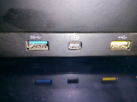

carr
Csak tudnám ez milyen DP?
Valaki tudja? Rendelnék valami hdmi átalakítót. -

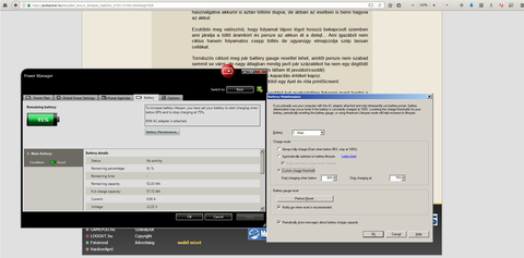

Mikor megvettem a gépet (kb. két hete) beállítottam a fenti értékeket, azóta nem tölti, és szép lassan megy le a %.
