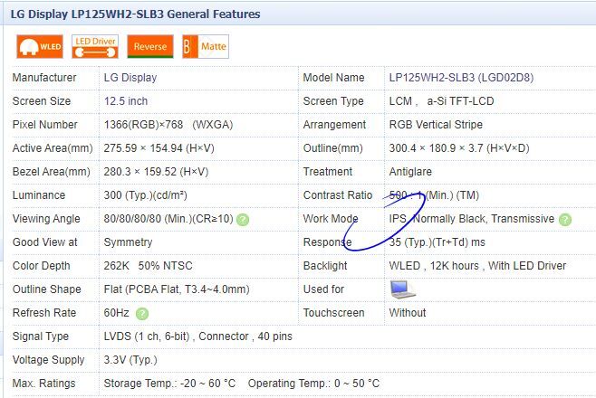

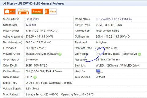

Van felhősödő? Van. Van egy pontban kifehéredett? Van. Oda lettek ba**va valamihez? Mint a szar... (Az asztal sarkát minding szeretik valamiért.
) Ja volt full alkufedeles HP Elitebook is ezek között, szart nem ér. Ha odabasszák akkor odabaszák... Max még szép horpadás is lesz a csodás szál csiszolt alun.
Kijelzőből meg rendelhetsz full eredetit pontos FRU számmal és 100%, hogy jó lesz(akár Aliről). De a legjobb kijelző amit beleraktam valamibe az egy Samsung PLS volt, és még a fényerő állítás is ment, pedig ilyet sose használt Lenovo. De volt már pixel hibás is, fos színekkel, mert épp olcsón kellett.
Ha értelmes áron veszed értelmes helyről értelmes panelt fogsz kapni. -

Én abban az esetben mennék bele ebbe, ha megvan a kapcsolati hálód. Az ebayes kijelzők 99%-a valamilyen szinten átverés. Van, amikor nagyon durván vernek át és van, amikor csak kicsit. Igazán tuti és gyári-gyári minőségű panelt én baromi keveset tudtam venni. Volt amikor tényleg impresszív volt egy panel bemérésre, de a furatok pölö el voltak mászva. Állj neki fúrni egy olyan kijelzőt, ami a ránézésre is képes tönkremenni...
Én amikor garin kívül mertem ilyen kvázi drágább gépeket venni, előtte mindig megkerestem a megfelelő embert a HP-nál és Dellnél. Ha gond volt, lett valóban tuti alkatrészellátásom nem sokkal az ebayes cuccok ára fölött. TP, nos, az rohadt macerás.
Ezen kívül csak garis cuccokban gondolkozz. Marha idegesítő tud lenni, hogy rendeled az Alis meg ebayes kijelzőt, megjön, kiderül a turpisság és rendelsz megint, na, ekkor leszel 2 hónapig gép nélkül és nem tuti nem fosimosi-e a következő is.Én sokáig rendeltem 1 sráctól, nem olcsóak voltak a kijelzők, de elég jók, legtöbb panelt ebből építettem be. Erre volt egy TN-es szopó, aztán egy átvezető-törött és végül valami totál random. Ennyit a bejáratott helyekről, itt mondtam azt, hogy okés, akkor ezt befejeztük.

Mint mindegyik másik hasonló kijelzőre. Vékony fedlap, még vékonyabb panel és hártya átvezetők. Csíkosodás és foltosodás borítékolható, nem véletlen veszek vagy marha olcsón gépet eleve hibával vagy drágábbat de gyári garival. És akkor nem gond, ha 3 kijelzőt beledobnak 2 év alatt
