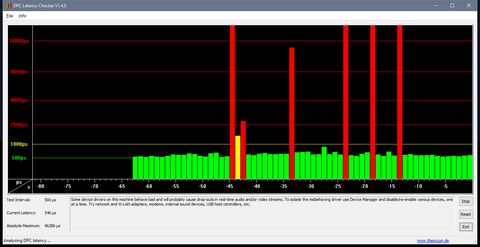

RoboGuru #92128 üzenetére
A dokkoló itt nem szempont, csak ugye anélkül nem használom LAN-on, csak WiFi-n.
Így merült fel az egész. Dokkoban vagy anélkül baj volt a LAN-al, de WiFi-vel nem.
A W10 alap drivere 2016 áprilisi volt, most meg egy W7-es 2011-es driverrel megy hibátlanul.
Javítsd, bővítsd, sosem baj ha több helyen van valódi megoldás egy adott problémára.
Mert a sok [SOLVED] google találat 10%-a sem valódi solved...Utólag olvasom, hogy audio. Amíg nem volt dokkolóm, hibátlanul ment a W10 drivere. Megjött a dokkoló, beleraktam és néma az egész. Tehát ahhoz, hogy dokkolón legyen hang, fel kell rakni ezt. Ezért is írtam, hogy a dokkolóhoz való hang driver, mert akinek az nem kell, annak nem muszáj ezt telepíteni.

Csak tényleg a W10 felismer mindent, de a hang nem megy dokkolón, nagy a latency LAN-on, nincs normális OSD és a kijelző színprofil fájl van benne. -
Pubszon
Dokkolón beakad a hang kb fél-egy percenként fél másodpercre.
Mitől lehet?
Bill, egér, LAN, hangfal és DSUB-on monitor van rákötve.
