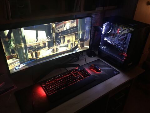

Játék közben abszolút nem érzem kevésnek (2560x1080), inkább a 144Hz volt "nagy ugrás", illetve elég menő, mennyivel többet "lát" az ember "maga körül" - emellett remélem, hogy a 1070-es még egy jó darabig erőlködés nélkül megbirkózik ezzel a felbontással.
Kis otthoni munka közben viszont picit tényleg "kevéskének" tűnik a képsűrűség, de ezt majd megszokom
Ennek mondjuk részben az az oka, hogy mivel a talpán használva elég mélyen benyúlik a monitor az asztal közepéig, ezért viszonylag közelről nézem - de ezt egy komolyabb monitorállvány talán orvosolja majd - csak nekem közvetlen az asztal fölött egy külön készíttetett polcrendszer van, amit még a régi szobámból hoztam el, így azt megint meg kell majd buherálni picit. -

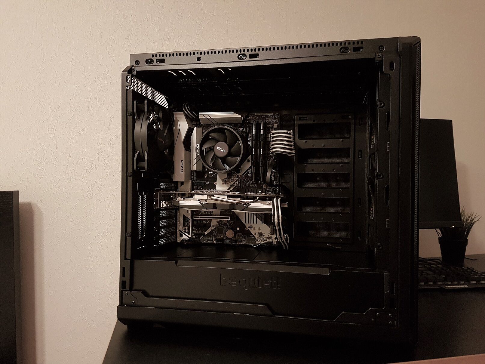

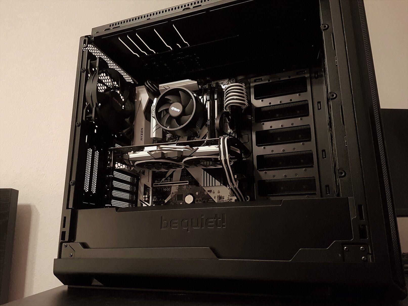

Alvin_ti4200
Build notes - be quiet! Silent Base 801
Összeraktam este (ismét) a gépet, a H700 után egy az egyben átköltöztettem a masinát a Silent Base 801-be. Az érzéseim vegyesek, igyekszem röviden összefoglalni őket.
Pro:
+ a gyári ventilátorok (Pure Wings 2) halkabbak és talán picit hatékonyabbak (elméletben), mint az NZXT-féle Aer F-ek, nem kell azonnal cserélni őket
+ elég jó anyaghasználat kívül-belül (a H700 szerintem egy picit jobb)
+ 1 centi vastag zajszigetelő betétek mindkét oldallapon, az előlapon, illetve a tető azon részén, ahol nem jut ki levegő a gépházból
+ az oldallapok és az előlap csavarok nélkül rögzülnek, könnyen eltávolíthatók
+ mágneses porszűrők, melyek közül elsősorban a gép aljában lévőt érdemes kiemelni, ugyanis elég ritka, hogy teljes méretű legyen (ha esetleg ventilátorokat szerelnénk alulra vagy tudja a fene)
+ beépített fan controller, amit van is értelme használni, plusz további 3 venti köthető rá
+ kihúzható felső keret, ahova ventilátorok vagy AIO vízhűtés szerelhető
+ ha valakinek szempont, hogy a világ összes merevlemezét, illetve SSD-jét belezsúfolja egy házba, az örülni fog, mert ebbe összesen 11-et is beletehet
+ invertálható belső kialakítás, ha valaki erre gerjed
+ a power shroud mögött lévő HDD keret könnyedén, csavarhúzó használata nélkül eltávolítható
+ mellékelt tépőzáras kábelkötegelők
+ valóban egész halk a kuckó, bár én nem érzem halkabbnak, mint a H700-at, igaz, eltérők a rendszerhűtők, melyeknek a karakterisztikája is különbözőKontra:
- a talpak felszerelése horror és utólag szinte lehetetlen eltávolítani őket, ráadásul nem túl robusztusak
- használata ugyanakkor kötelező, hiszen a ház alján semmilyen gumi védőréteg nincs, így gyakorlatilag az alsó porszűrőn áll az egész
- jópofák a belső, eltávolítható takaróelemek, de egyedül a jobb szélsőt van értelme kiszedni, ha vízhűtőt szerelünk a ház elejébe, bármelyik másikat bontjuk meg, totál hülyén fog kinézni a végeredmény
- ha használjuk a takarólemezeket, akkor a PCI-E tápkábeleket kénytelenek leszünk az alaplap mellett található gumikereteken keresztül eljuttatni a tápegységig, nincs kivágva nekik hely a takarólemezeken
- a hátoldalon lévő egy szem SSD keretbe úgy kell betuszkolni a meghajtót, ami szana-széjjel karcolja azt (én időben kapcsoltam és inkább a normál HDD keretbe építettem be a sajátomat), az eltávolításhoz szinte oldalra kell feszíteni a keretet, hogy kivegyük belőle a drive-ot
- a ház csatlakozói (HDD LED, Power LED, Power switch, stb.) a klasszikus módon külön-külön köthetők az alaplapra; ez lehet, hogy valakinek pozitívum, a H700 egy konnektorban összefogja ezeket, ami így két másodperc alatt rádugható a deszkára - ennyi pénzért ez nálam minimum elvárás lenne
- hasonló zajszint mellett a processzor (Ryzen 7 1700) alapórajelen 2 fokkal melegebb maximális terhelésen, mint a H700-ban
- elölről nagyon nehezen jut levegőhöz a beltér a vastag zajszigetelő betét és a szintén némileg csillapított oldalsó szellőző rostélyok miatt, így ide vízhűtést tenni szerintem nem érdemes
- nem kapunk a tápegység rögzítéséhez szükséges csavarokat, így az ahhoz járókra vagyunk utalva (már, ha kapunk hozzá)Megjegyzés: a képeken a talpak nem láthatók, mert még küzdöttem az elemekkel, amikor fotóztam.

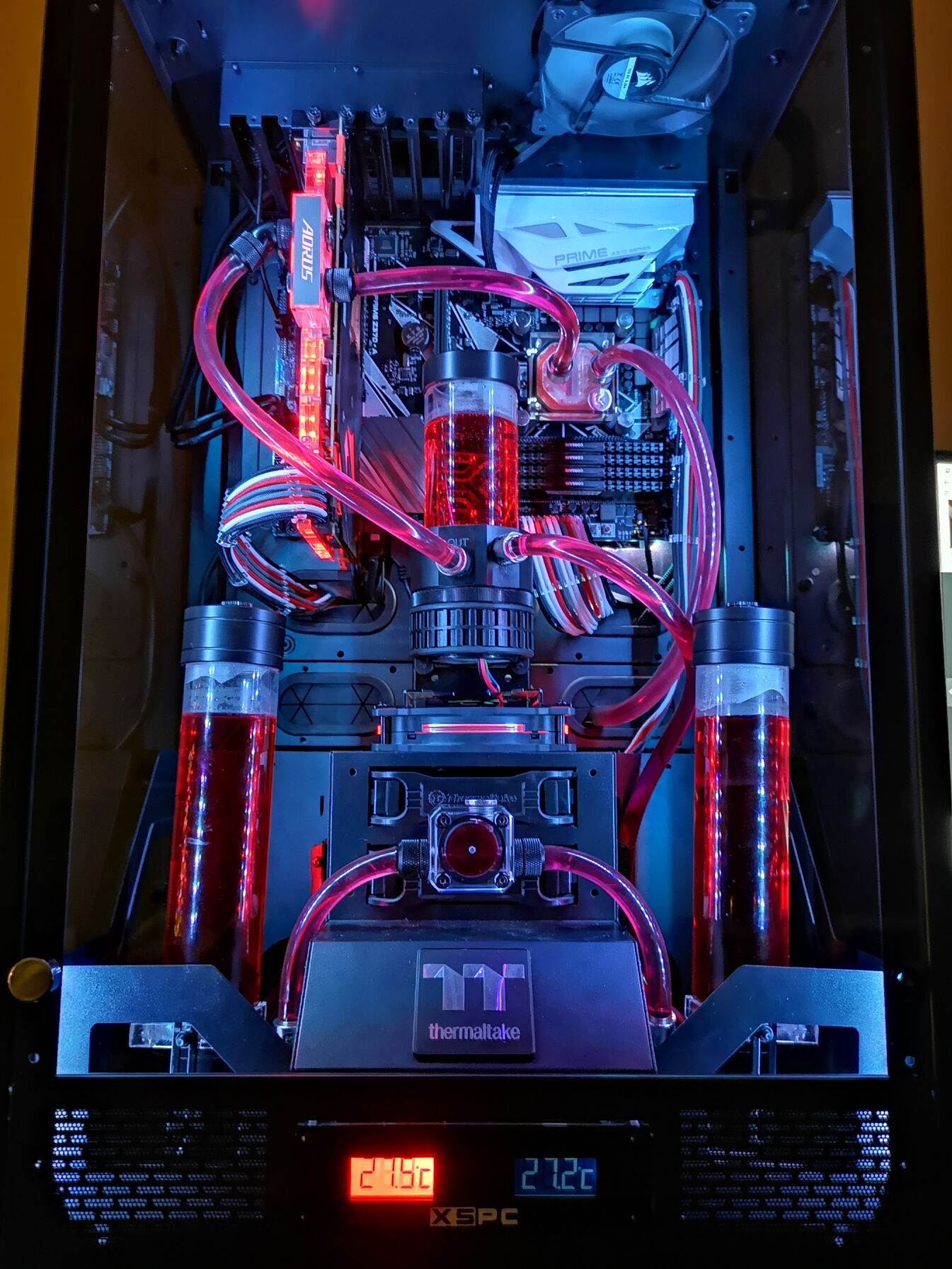

Es most eppen ott tartok, hogy sajat hazat epitek -

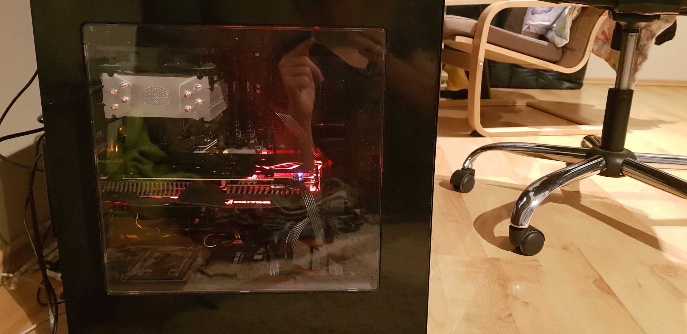

Hát, nagyon "tájidegen" lett a valóságban a fehér H700 (főleg az a terhelő elem vagy mi az Isten idegesít benne, de inkább nem szedtem ki, mert úgy meg a fehér oldallapot bámulhatnám, ami mögötte van), úgyhogy a 14. napon (azaz ma) visszaviszem még fóliásan és szerintem egy időre be is fejeztem az építgetést (jó tenne amúgy minden szempontból
), illetve végeztem az edzett üveggel is. Természetesen ettől mgé szép lesz belül a masina (maradt minden), de minél kevesebbet látom, annál jobb az az igazság. Egy teli oldallapos Be Quiet! Silent Base 801 váltja, egy pulttal arrébb fogom átvenni, mint ahol az NZXT-t leadom, remélhetőleg nem fognak szívózni (jogszabály szerint a vásárlás napja nem számít bele a 14-be).

Lesz munka vele, főleg hogy ez lesz az első. Rendeltem 9m csövet remélem elég lesz.
