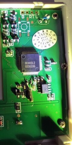

WiFi-s routerekben pont így szokott kinézni a soros port. Négyzet alakú rézfólia a GND-nek és van amikor tüskesor is beforrasztva. Tx, Rx jelölést még nem láttam, azt kísérletezéssel lehetett megkeresni. Nincs baj abból ha fordítva van a Tx,Rx csak olyankor nem működik a kapcsolat. [link]
Blackmate
Barkácsolni szeretnék egy Computherm Q7 termosztáttal. Konkrétan hozzá szeretnék férni soros kommunikációval egy "kicsit": pl. beállított hőmérsékletet, netán programot módosítani, visszajelzést kiolvasni hogy épp fűt vagy nem, stb...
Látható a nyákon 3 csatlakozási pont: G RTV. Ezek netán a GND, Rx, Tx, Vcc lábak lennének? G és V között mértem ~3V DC-t, ami a behelyezett 2db AA 1,5 V-os elembről jöhet.
Az IC-ről próbáltam bővebb infót találni, de nem sok sikerrel jártam.
Van ötlet, hogy milyen irányban induljak el? -

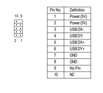

HP t520 Thin Client alaplapján van egy USb 2.0-ás hely. Jó lenne onnan elvezetni az 5.0 V-ot
Jó lenne pl ha a m2 foglalatot átalakítanám SATA-ra, akkor a SATA 2.5" HDD-nek lehetne a tápja.Alapalapokon található tűs USB-s forrasztható foglalatot lehet valahol kapni (az hiányzik innen)?
