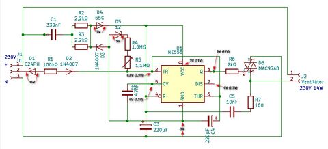

mezis
Íme a visszafejtett kapcsolási rajz. (Remélem nem tévedtem sokat.)
Állandó fázis van a J1-1-en, Nulla a J1-3-on. A J1-2-re érkezik a fázis a fürdőszoba (WC) világítás bekapcsolásakor. Ezzel egyidőben indul a ventilátor is. A vezérlés (világítás) lekapcsolása után 5 - 15 percig még működteti a J2-re kapcsolt kis teljesítményű ventilátort. (A 14W induláskori teljesítmény igény lehet, aztán már 5W körüli a ventilátor teljesítmény felvétele.)A D1, D4, D5 Zener diódáknak nem tudtam leolvasni a feszültségeit. Így, hogy üzem közben megmértem a rajtuk eső feszültségeket, ez megfelel a csoporton belüli feszültségeknek ?
A zárójelben szereplő feszültségeket a ventilátor (illetve annak hiányában 220V 5W-os izzó) kikapcsolása után mértem.
Furcsa számomra az N-hez mérve -9V az NE555 GND-jén. Mi indokolja ezt ?

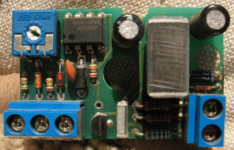

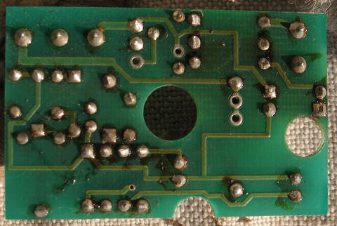

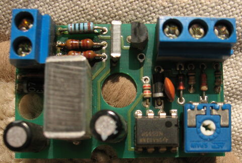

mezis
Üdv.!
Szeretnék készíteni egy NE555-ös IC-vel időzítő kapcsolást ventilátorhoz.
Találtam is egy ilyen modult 20 évvel ezelőtt gyártott ventilátorban. Lenne néhány kérdésem a kapcsolási rajzzal kapcsolatban.
Kitehetem közszemlére ezt a visszafejtett kapcsolási rajzot, vagy azzal már jogsértést követnék el ? (A gyár mai is létezik, prémium kategóriás lehet a szellőző ventilátor családja.)
[kép]
