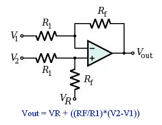

Lompos48
CPT.Pirk #53568 üzenetére
Ha a mérési "eredmény" mindenképp a nullához viszonyított kell legyen, akkor nem úszod meg - szerintem - vagy a rail-to-rail opamp, vagy a negatív táp nélkül.
Ha lehet - mondjuk, most hirtelen - valamennyire földfüggetlen (lebegő, eltolt), akkor differenciális erősítőkkel tudnád megoldani.
Alaprajz lennebb, utána a VR-rel ismét hasonlítva megkapnád a pontos (de VR-rel eltolt) feszültséget a kimeneten. Az emitterkövetős megoldás nem hiszem, hogy az egész intervallumban lieárisan viselkedne. -

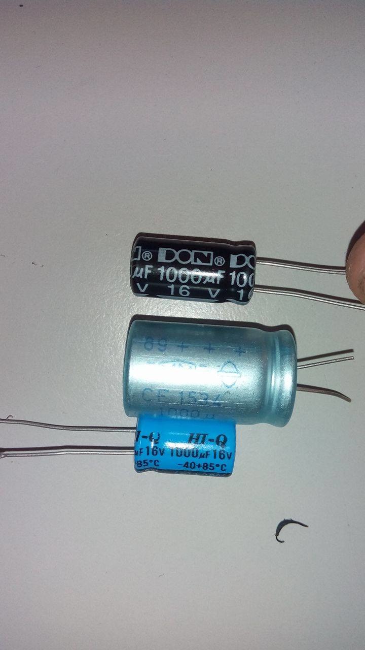

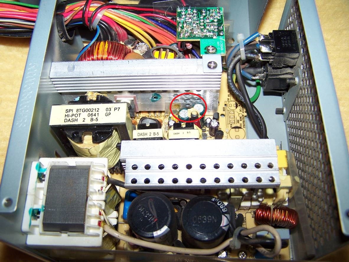

Sziasztok. Van egy régi 350W os FSP tápom. Na kettő kondi kezdte megadni magát és a táp már nem igazán bírta a gépet működtetni. (így jöttem rá hogy kondi hibás.). Mennyire szabad tápot felújítani azzal, hogy a két púpos kondit kicserélem?.

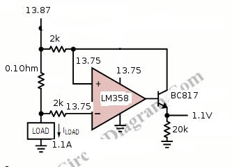

Lompos48
CPT.Pirk #53551 üzenetére
Nekem kicsit furcsa az LM358-as rajzban a bemenetek és a pozitív táp abszolút azonos feszültségértéke.
Közönséges mezei bipoláris áraköröknél a túllépés általában 0.6...0.7V körül jelent(het) bajt, mert parazita pn átmeneteket nyit(hat) meg a bemenetek és sustrat között. Nem tudom mennyire lépné túl a te alkalmazásod ezeket a határokat.
De - kérdem én - mi akadályoz meg téged, hogy lekoppintsd a Linear IC bemenetén (integrálva) alkalmazott trükköt a soros ellenállással és Schottky diódákkal. Kívülről is ugyanúgy viselkedne, mint integrálva. -

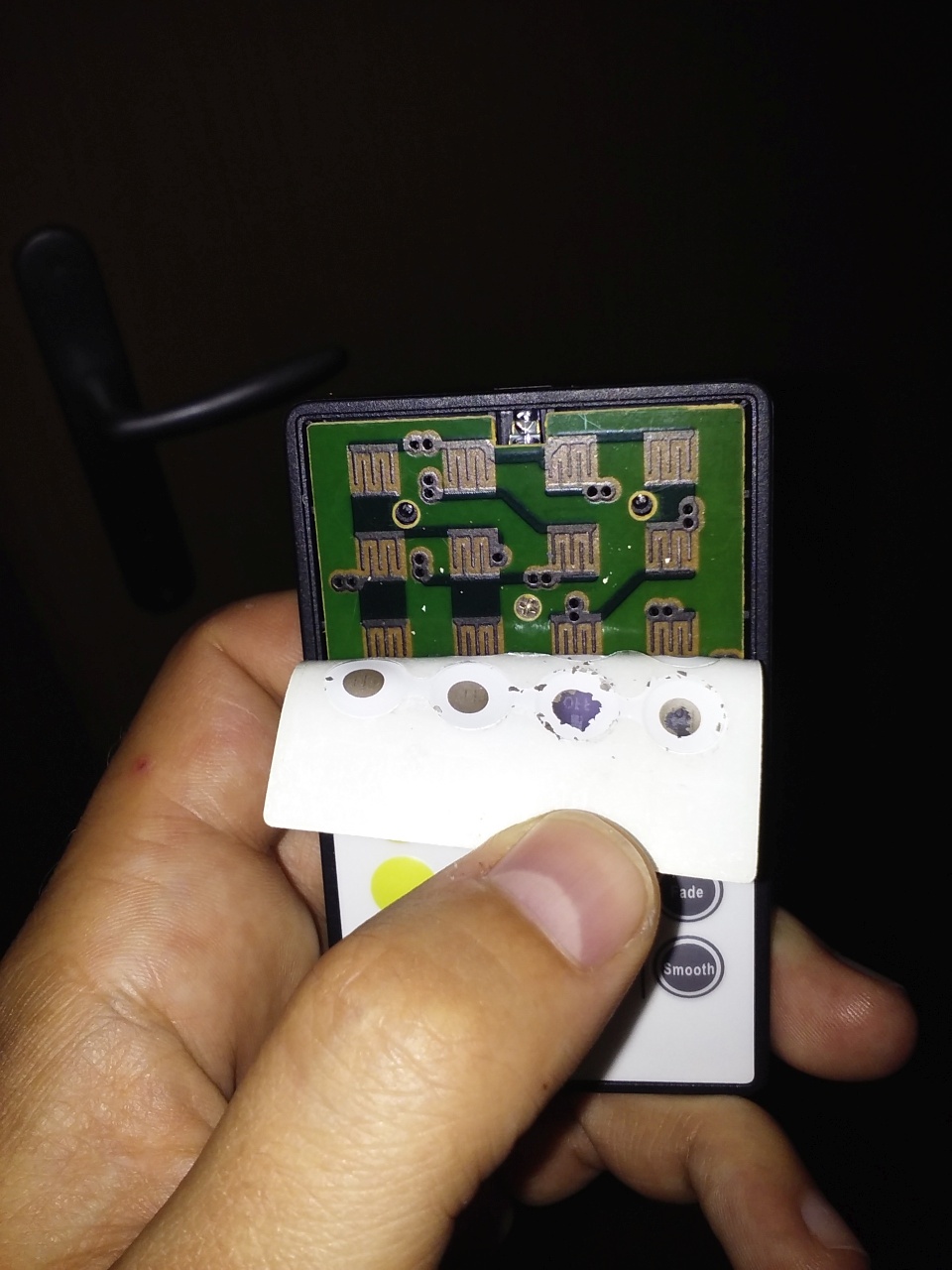

F_Zolee
Kernel #53553 üzenetére
De ez mondjuk nem hagyományos távszabályozó. Már a "gomb" kialakítása végett. Másik távból nem tudnék mit áttenni próbára sem, mert nincs rossz amit buherálhatnék. Tanítható meg kb a led szalag árának a fele amit találtam szóval elég "nagy" ráfordítás lenne ilyen kis hibára.
Nem lehet semmit ráapplikálni?
(#53554) mezis: jó lenne kapcsoló is simán csak nem nekem, mert forrasztani se tudok rendesen nem hogy még egy ilyen átalakítást véghezvigyek.
mezis
F_Zolee #53552 üzenetére
Azok a fekete pöttyök vezető gumik. Messze nem vezetnek annyira mint pl a réz, talán 100kOhm körüli is lehet az ellenállásuk. Van aki puha grafit ceruzával újítja fel, nem hosszú időre. A legjobb az lenne, ha találnál "donort", mert keményebb anyag meg a rézfóliát fogja lekoptatni.
Kell a távirányító, nem lenne elég egy hűtőszekrény világítás kapcsoló vagy mikro kapcsoló (+50 - 100kOhm ellenállás) ?
Kernel
Ezt a fajta távszabályzót egyáltalán nem érdemes használni, csak tanítási alapnak, utána eltenni. Nem tartós kivitelű, nem is kényelmes a használata. Gombelem való hozzá, az is hátrányos lehet.
A tanítás idejére viszont még úgy is felhasználható, például egy másik távszabályzóból kivágott gumigomb segítségével ideiglenesen összezárva.
Egyébként lehet rendelni kis gumipogácsákat, adnak hozzá ragasztót, amivel a hagyományos távszabályzók feljavíthatók, bár én még nem próbáltam. De ehhez az sem lenne jó, túl szűk a rés bizonyára, illetve a ragasztó is szilikongumihoz való.
Tanítható távszabályzó is rendelhető olcsón.

CPT.Pirk
Jómunkásember
Ezt a kapcsolást értem miért működik:
Az ott egy drága művernyő, aminek a bemenetei a V+ fölé is mehetnek. Viszont ugyanez látszólag jól működik egy olcsó LM358-cal is, ami nem RRIO típus, szóval nem kellene.Ezt produkálja a valóságban egy LM358:
Ez így mennyire normális? Hosszabb távon is menni fog?[http://www.ti.com/lit/ds/symlink/lm158-n.pdf]
