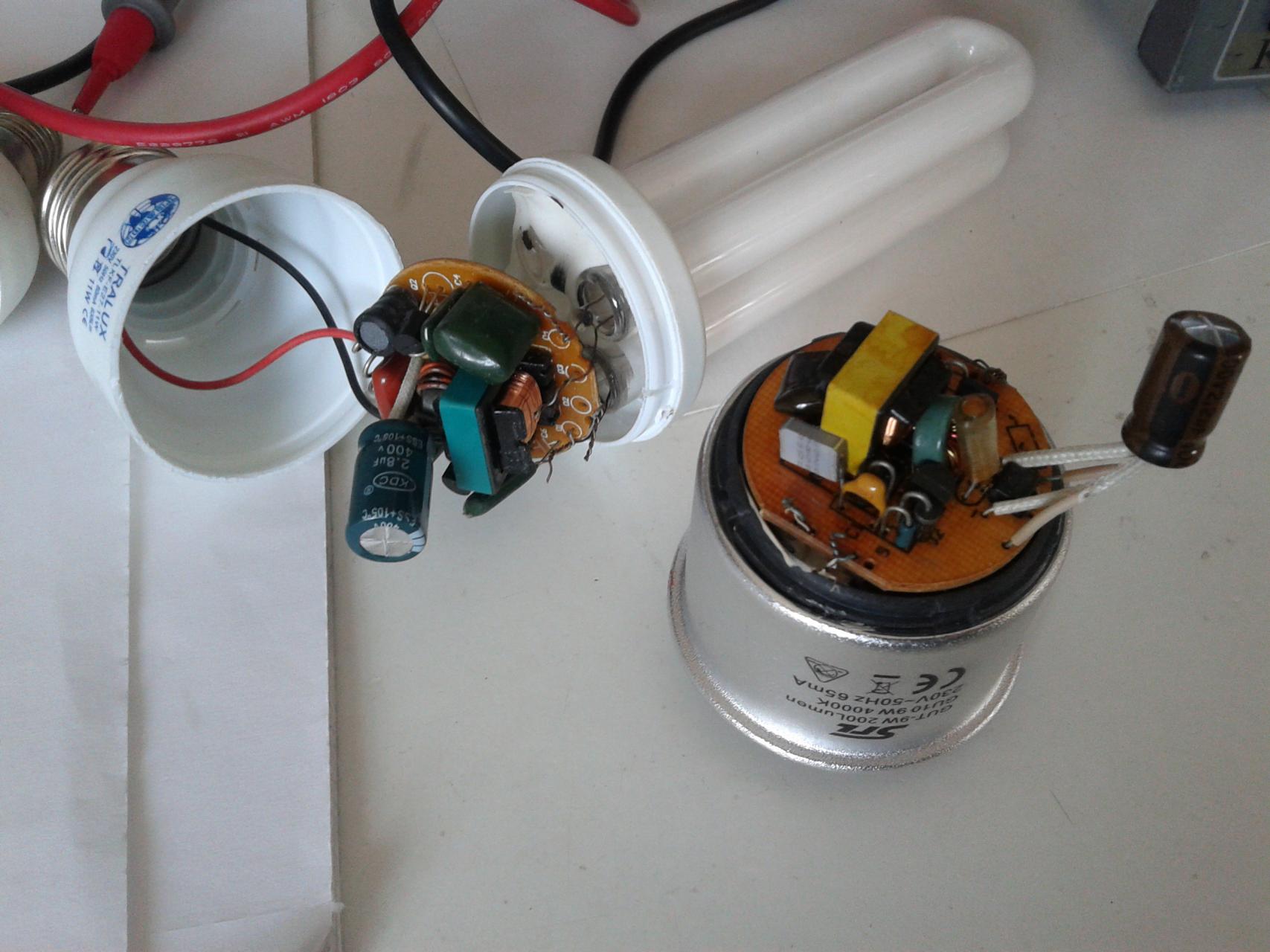

#29620
A 400V-ban semmi csoda nincs. 230V~ egyenirányítva a csúcsfeszültségig növekedhet:
230V x 1.41 (gyök 2) = 324.3V
Ha pedig a szolgáltató a megengedett 10%-kal nagyobb értéket szolgáltat, akkor már mindjárt 357V lesz. Ehhez hozzátehető az esetleges tranziens csúcsok "érkezése", tartalékot is illik ráhagyni és akkor mindjárt ott vagyunk.
Állítólag a tranzisztor felelős azért hogy "hamar" tönkremennek ezek.
Nem állítható, megtörténik. Eddig a legtöbb szétszedett égőben maga a fénycső hibásodott meg. De mivel semmi hűtés/szellőzés nincs és valamennyi melegedés mégiscsak vak, amiatt száradhatnak az elkók is. Arról nem is beszélve, hogy az öregedő fénycső egyre inkább "kínozza" a tranzisztorokat, amik a nyomott(abb) árak miatt már csak a TO-92 tokozású pici tranzisztorok a nagyobb tokok helyett.
Lompos48

Úgy látom megtaláltam én is a helyem, ugyan is engem is nagyon érdekel az elektronika, igaz még tanulok de mindig "barkácsolok" valamit.
A kíváncsiságtól vezérelve meg is néztem, hogy hogyan néz ki a kompakt fénycső azaz az energiatakarékos izzó gyújtója.
Ami a leginkább meglepett hogy az E27-es foglalatú izzóknál 400V-os gyújtókondi van.
Egy kicsit elgondolkodtam, hogy valljon milyen áramköri elemmel határozhatják meg az izzó élettartamát?
Állítólag a tranzisztor felelős azért hogy "hamar" tönkremennek ezek. -
