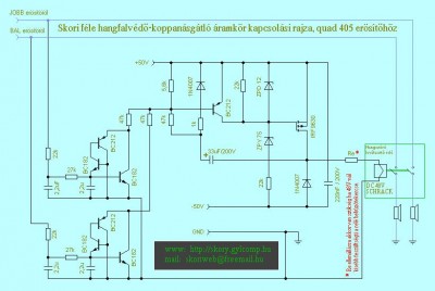

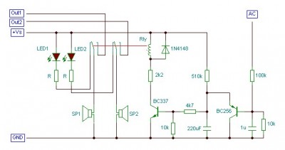

Speeedfire
Lompos48 #20384 üzenetére
Hangfal védelem/koppanásgátló.
Lágyindító/koppanásgátló a hangfalak miatt induláskor és DC védelem ha elszáll az erősítő.+/- tápfesz van a rajszon, de jelenleg ugye csak 0/+ fesz van az erősítőmhöz. Sajnos még csak most jutottam el oda, hogy megépítem ezt idő/pénzhiány stb.
A +/- 0/+ táp meg azért lenne érdekes, mert lehet később sikerül szerezni egy normális toroidot és akkor nem akarom újraépíteni.

Mit nevezel DC védelem/lágyindító-nak? Tudomásom szerint a lágyindítás nagy villanymotorok vezérlésénél ajánlott. De lehet, hogy nem csak.
bemeneti fesze nem fix és mehet rá +/- fesz és 0/+ fesz is
Ez is kis magyarázatra szorulna (nekem).
Speeedfire
Létezik olyan DC védelem/lágyindító aminek a bemeneti fesze nem fix és mehet rá +/- fesz és 0/+ fesz is. Vagy ilyen nincs?
