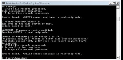

adnoctum18
Külső tokban használok egy vinyót, és az egyik particióról eltűnt pár gigányi adatom.
Lefuttattam egy Chekckdisket és ez fogadott:
Igazából nem tudom, mi történhetett, az a gyanúm, hogy azért lett gond, mert leválasztás nélkül vettem le a vinyót egy gépről. Lehetséges ez?
HD Sentinel a lemez állapotára 100%-ot ír, bár ez nem tudom mennyire mérvadó...
