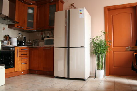

Grande Ale #78182 üzenetére
Aznap érkezett, amikor fényképeztem és direkt meg akartam örökíteni a matricát is.
