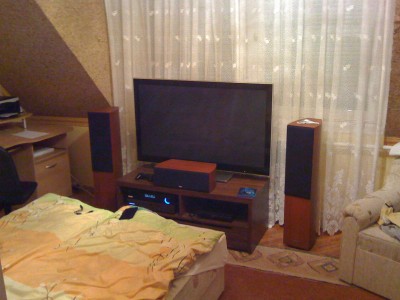

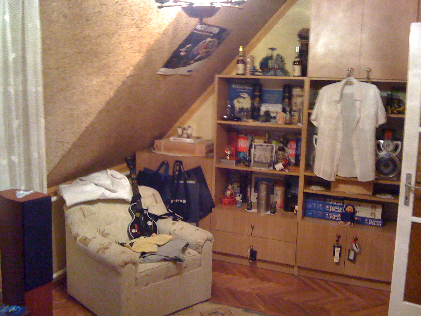

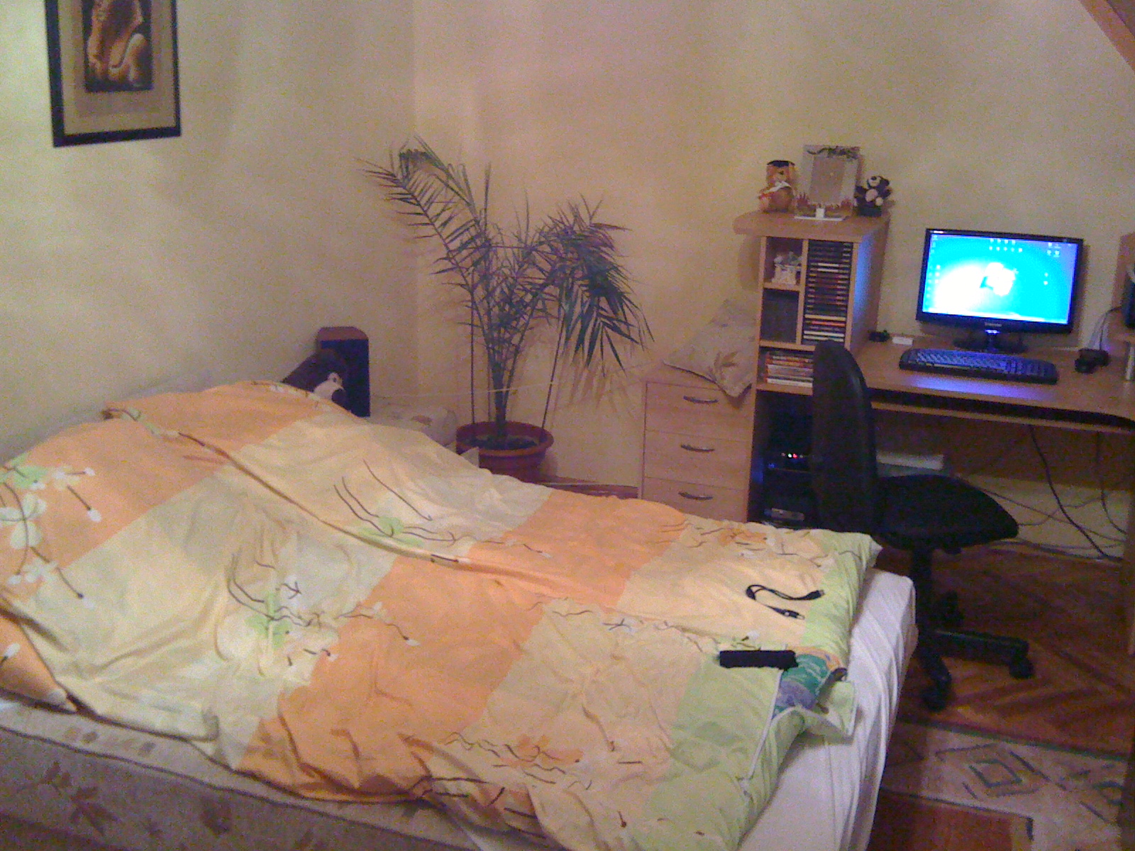

P.Zoli22
fsb1000 #16361 üzenetére
A tv-center helyzet megoldódik nemsokára. Olyan színű asztallapból lesz csinálva egy darab, amely egy picivel nagyobb mint a tv talpa, az rá lesz erősítve az asztalra, és arra a tv. Már megnéztem, nem fog hálistennek a "dizájn" rovására menni.
A puffon lévő surrond az csak ideiglenes, megy fel a falra jövő héten. A többin sajna nem tudok sokat változtatni. Esetleg a frontokat tudom távolabb tenni a tvtől.
A subot meg akkor próbálgatom majd. Mire kell figyeljek? mit kell hallanom, és mit nem?
Dorian
P.Zoli22 #16355 üzenetére
Első blikkre:
A tévét nem tudod valamire rátenni, hogy a center ne zavarjon bele a képbe?
A frontokat lehetőség szerint előrébb kellene hozni, nem látom mennyi hely van mögöttük, de 30-40 centi kéne a faltól.
Subot egy ilyen doboz szerű asztal alá tenni hiba. Annak aztán mindenképp kell hely önmaga körül, főleg, ha nem zárt. Talán a fotelt el kéne távolítani a szobából, vagy nem tudom.
Surrondok egyáltalán nincsenek jó helyen: magasságilag fülmagasság + 50-60 centire kell elhelyezni. Puffra tenni eleve borzalom, az annyire egy instabil valami. Nem olyan nagy probléma, ha nem mögötted vannak, szereld fel az oldalsó falakra, magad felé beforgatva. -
dhcodoki
P.Zoli22 #16354 üzenetére
Vagy cseréld fel a tv-t az ággyal. Igaz így az ablakkal szembe kerül, de gondolom besötétítesz, ha mozizol. Ebben az esetben a surroundokat fel tudod rakni az ablak melletti kis háromszög területekre. S a jövőben még vásznat is tudnál használni. (Ráadásul normálisan ki is tudnál szellőztetni
) Egyébként ezt a szobát elég nehéz tökéletesen berendezni házimozi célra. Más családtaggal nem tudsz cserélni??
A subnak ott a helye, ahol legjobban szól. Ezt majd a vásárlás után ki tudod kísérletezni. A számgép asztal alatt nem biztos, hogy jó, mert rezonanciát kelthet, ami ugye tönkre vágja az egészet. -

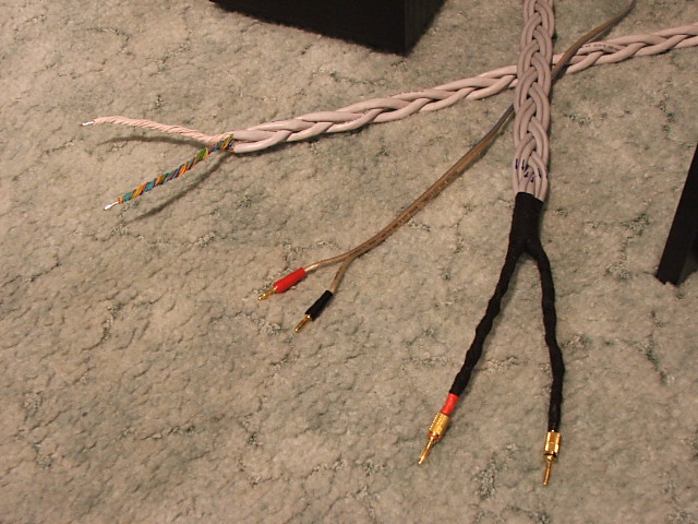

kimi02
v.attis #16351 üzenetére
Tessék olvasd el ezt a Fórumot sok okosságot irnak.
A szines és a fehér szálakat kell összekötni egybe , mert igy állitólag ki oltják az elektromos zajokat. A szines legyen a + a fehér a -.
Gyárilag egy szinesnek a párja egy fehér és azért van sodorva , hogy meg szüntesse a zajokat vagy legalábbis csillapitja. -
P.Zoli22
Ja az kimaradt, hogy az egyik surrond az ajtó mögött van, a másik meg a puffon az ágy mellett. Ezen változtatni akarok még, de most tanácstalan vagyok hogy hogyan, mivel az ágyat előréb tenni nem tudom, viszont a hangfalakat mögém sem. Ötlet?

kimi02
Egy vélemény a Cat 5E-s kábelről.
A CAT5 kábel fali volt, ebből csináltam 6-os fonatot. Elég masszív darab lett . Fél napom simán ráment a dologra.
A régi kábele Monitor Joker 2,5-ös volt (mindig is mondtam Neki, hogy ez a rendszer megérdemelne egy jobb hangfalkábelt)
Szóval a teszt eredménye:
Mindenféle zenével teszteltük a rendszert. Azt hittem, hogy majd nagyon kell fülelnem, hogy meghalljam a különbséget, ezzel szemben egyből hallható lett, hatalmas javulás történt.
Előkerültek a szép "csillingelő" magasok, lecsengésük is sokat javult. Egy-két részlet is feltünt a zenékben, amit addig nem hallottunk. Nem tudom ki mondta, hogy mossa a mélyet ez a kábel, de mi ezt nem tapsztaltuk. (a Monitor Jokerhez képest!). A mély sokkal preciebben jött le, és a közép tartomány is tisztább lett. A legnagyobb hallható javulást a magas hangoknál értük el. Szóval :kiraly:A Monitor Joker métere állítólag 1200 Ft volt, namost ezt a CAT5 (6-os tripla fonat)simán lemosta
Gondolom egy komolyabb kábel ellenében már biztos nem lenne ekkora különbség, ott jobban kellene fülelni.Az első fél órában tényleg változott a CAT5 hangja .
Pár hét járatás után gondolom még fog javulni a dolog...Mégse egy városi legenda, egy bizonyos szintig tényleg nagyon brutál kábel, főleg ár/érték arányban.
