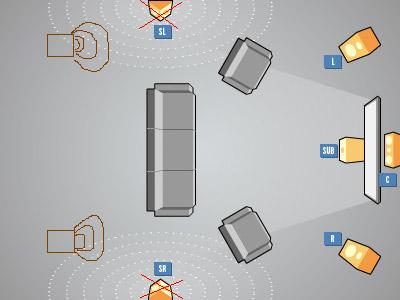

Szerintetek mennyivel lehet hátrébb a center a frontok síkjától? BBéci az előbb belinkelte a THX előírását és ha jól láttam, a képen is hátrébb van a center. Kb. 30-40 cm elviselhető?

Oké,megnéztem. Teszem fel a PC helyén van a monitor. és a center,mert ugye a front az első ,surround a hátsó.
Frontok ki a sarokból! Az asztaltól kb 1-másfél méterre legyenek kb.
Az egyik surroundot az ablak éz a szekrénysor közé,másikat vele szembe a szembeni falra tenném. -

A biztonság kedvéért leskicceltem a szobát paintben (nem röhögni!).
Nincs egyszerű dolgom sajnos a hangfalak elrendezésével (pl. a bal front 130 centire van tőlem, a jobb front 190-re)
A kép ne tévesszen meg senkit se, a szoba kb. 5x5-ös.
