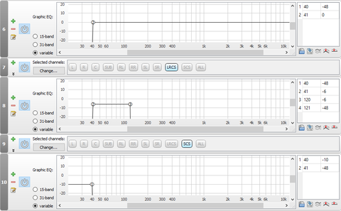

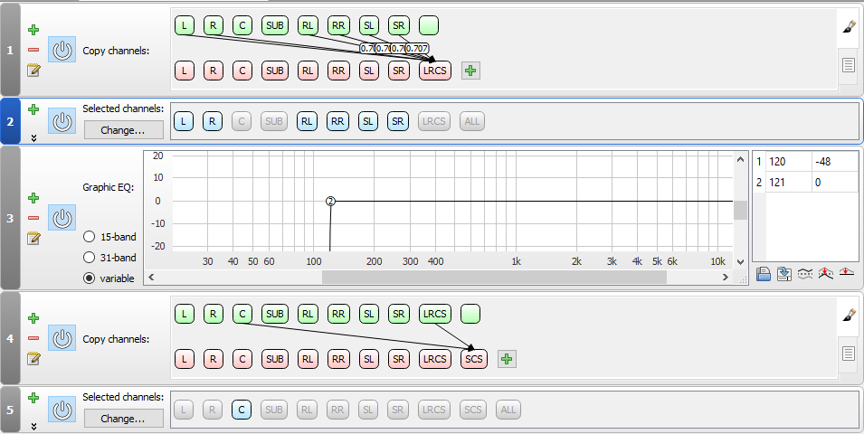

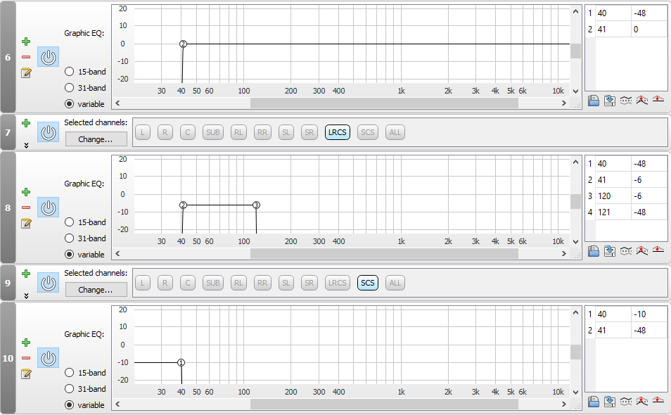

Teljesen más. A zene megmarad zenének, lassabb (például zárt) subokon sokkal kellemesebb hallgatni, ugyanakkor az effektek gyorsak és erősek lesznek, erre való az LFE. Az már nem nagy különbség, ha az LCR mindegyikére van külön láda, mint a moziban, a main-sub elválasztás a lényeg.
Nálam így néz ki, kicsit összetett, meg nem is külön LR vagy center, hanem más magic, de nagyon jól szól:
#169284 ctrlaltdel13: Igazából az lenne a fontosabb, hogy az LFE csak a legjobb subodból jöjjön, és a crossoverrel minél kevesebb dolga legyen. Ha két subod van, ugyanahhoz a hangnyomáshoz 70% teljesítmény kell, szóval -30% crossover terhelést le tudsz venni akkor is, ha mindkettő megszólaltatja a vágott részt.
