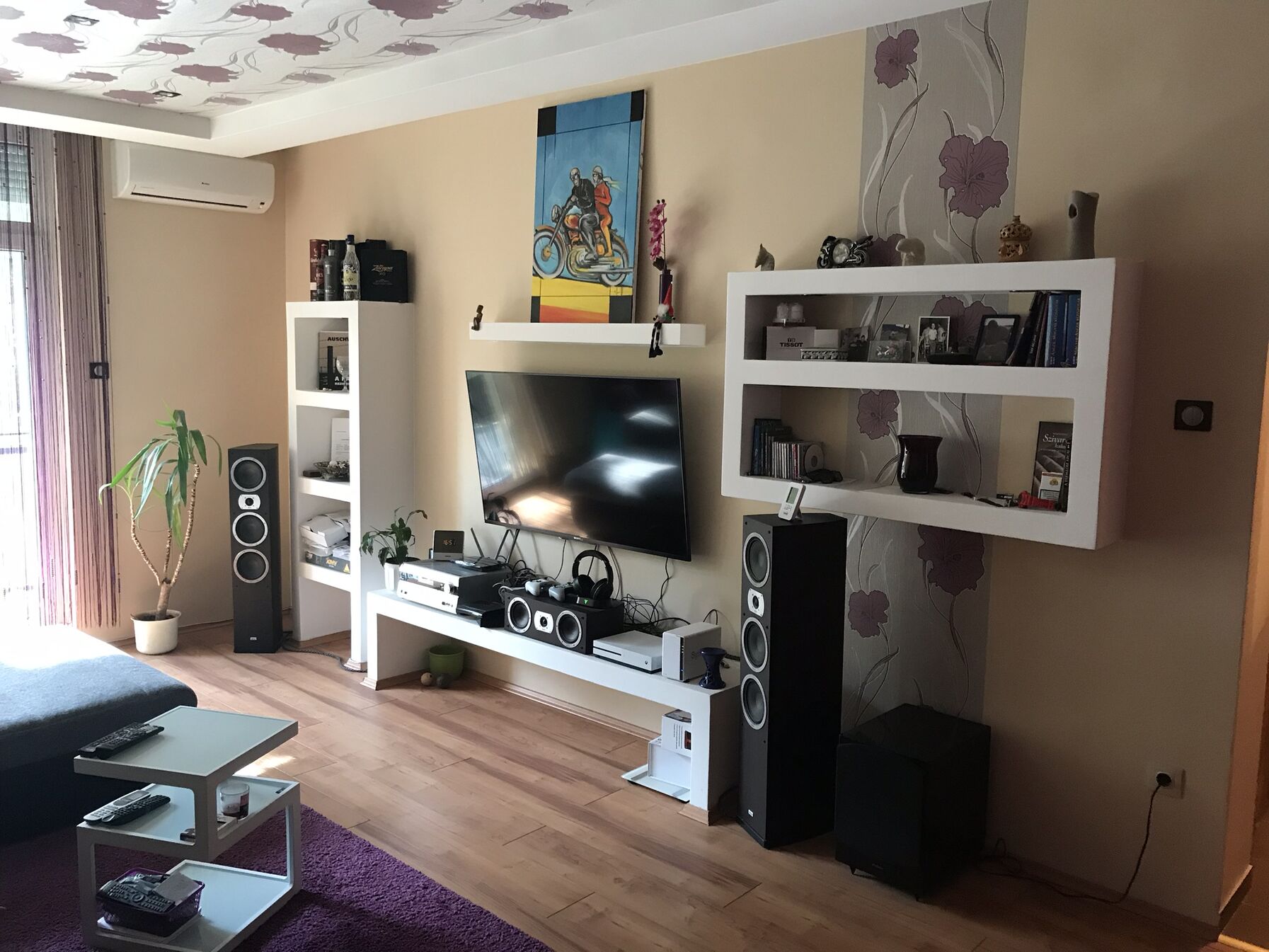

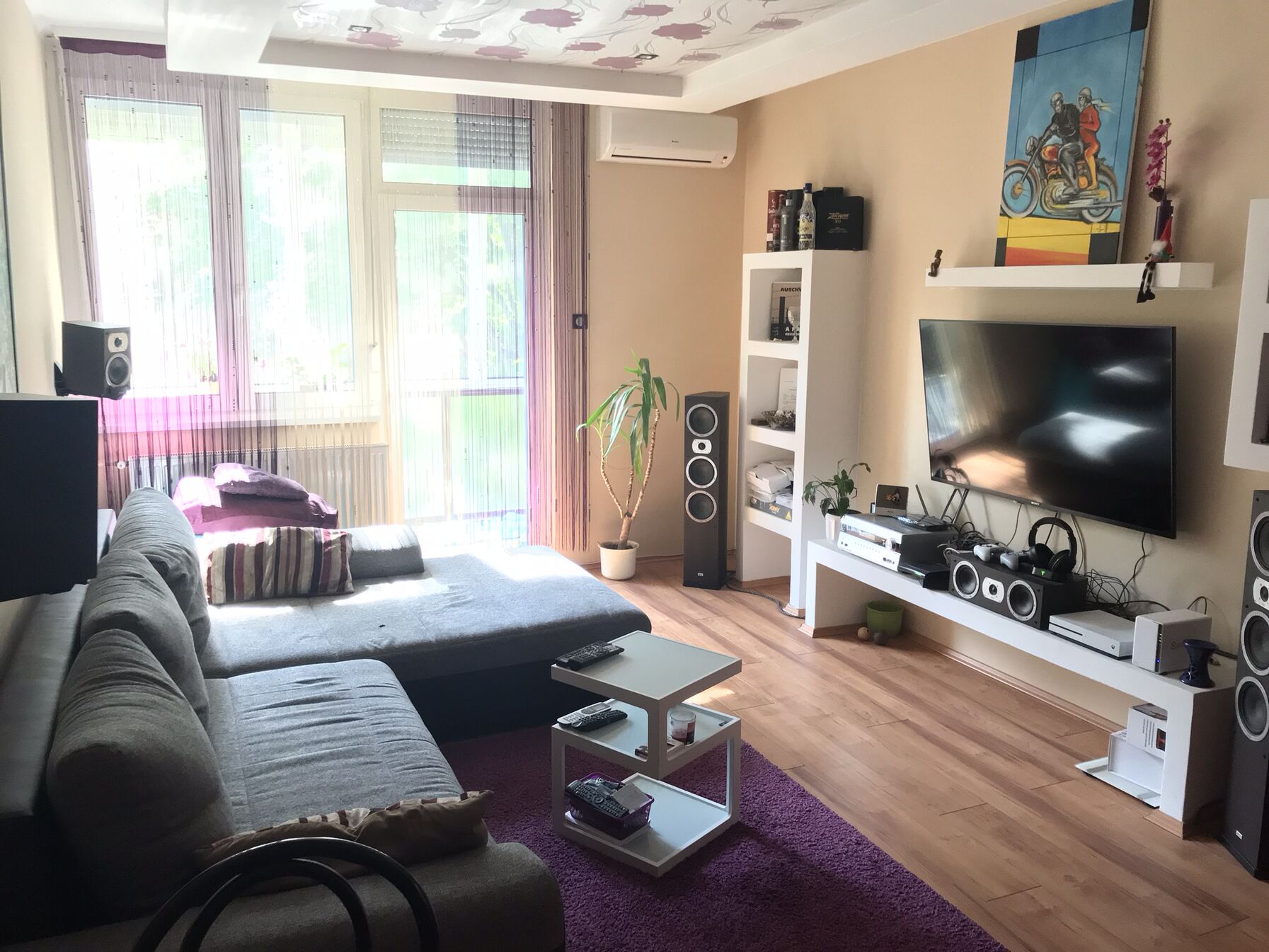

A bal oldali még mindig messzebb van a középponttól, mint a másik. Próbáld egyforma távolságra helyezni! Kísérletképpen cseréld meg a jobb frontsugárzót a szubládával.

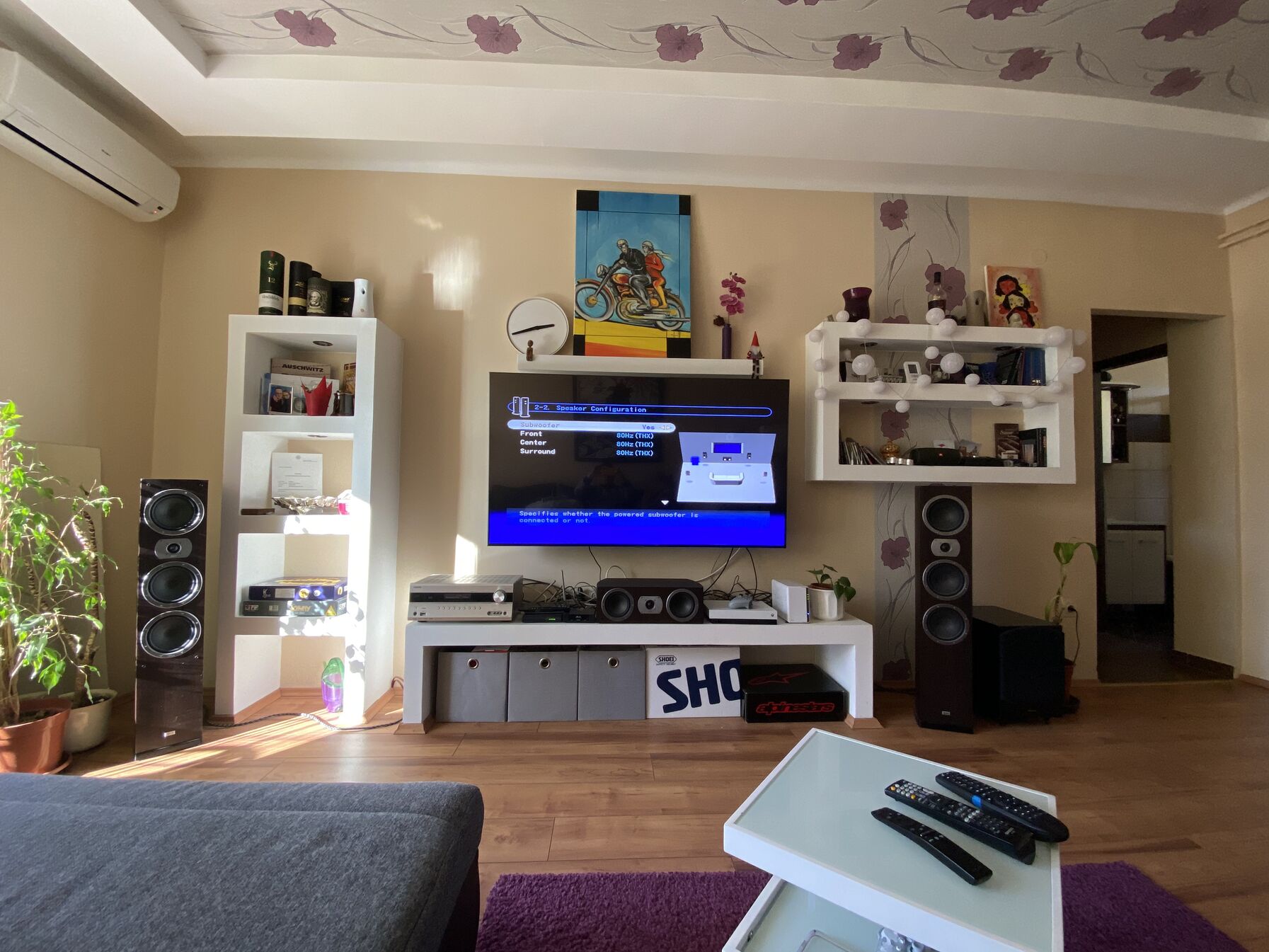

A bal frontot előre hoztam. A jobb frontot jobbra és kicsit (pár centit) előre hoztam és csináltam egy új mérést.
Előző mérés ez volt.:
Bal Front 0.0dB
Jobb front -3dB
Center -1dB
Jobb hátsó +1dB
Bal hátsó 0.0dB
Sub -5dBEzeket mérte most.:
Bal Front -1dB
Jobb Front -3dB
Center -1dB
jobb Surr 0dB
Bal Surr 0dB
Sub -3dBFrontok és a centre 40Hz a Surroundok 50Hz. Persze ezeket rögtön 80Hz-re állítottam.
Most akkor “papír” alapján jobb lett? Gondolok itt arra, hogy pl a Sub -5dB helyett most -3dB. Vagy hogy most a hátsók mindegyik 0dB. Meg hogy a Frontok a 0dB és -3dB helyett -1dB és -3dB.
Ja és persze tudom, hogy az én hallásomnak kell, hogy jobb legyen nem pedig, hogy mit mond a papírforma de azért érdekelne.
Más kérdés.: Sokan kérdezik tőlem haverok, hogy miért van hogy a beszéd hangot nem vagy minimálisan lehet csak hallani de ha “esemény” van akkor meg remeg minden és kb a szomszéd lakótelepen is lehet hallani. Úgy meg szar filmet nézni egyfolytában mikor beszélgetnek akkor adsz rá hangot viszont akciónál meg le kell halkítani mert olyan hangos lesz, hogy rád hívják a szomszédok a zsarukat. 😁
Ja és ezt ki lehet-e küszöbölni.
Vagy a centert erősítsék fel?Bocs a kép minőségért. Most csináltam kb onnan ahol ülni szoktam.

Amit idéztél, annak csak akkor lenne értelme, ha a távolságokat nem állítaná be a bemérő, de ezt megteszi, ezért neked csak azzal kell foglalkozni, hogy az akusztika miatt egyenes vagy fordított fázisban van-e, ez alapján 0 és 180 közt dönts.
Lényegében csak az Audyssey Pro és a Dirac kezeli a polaritást, de előbbi csak subon.

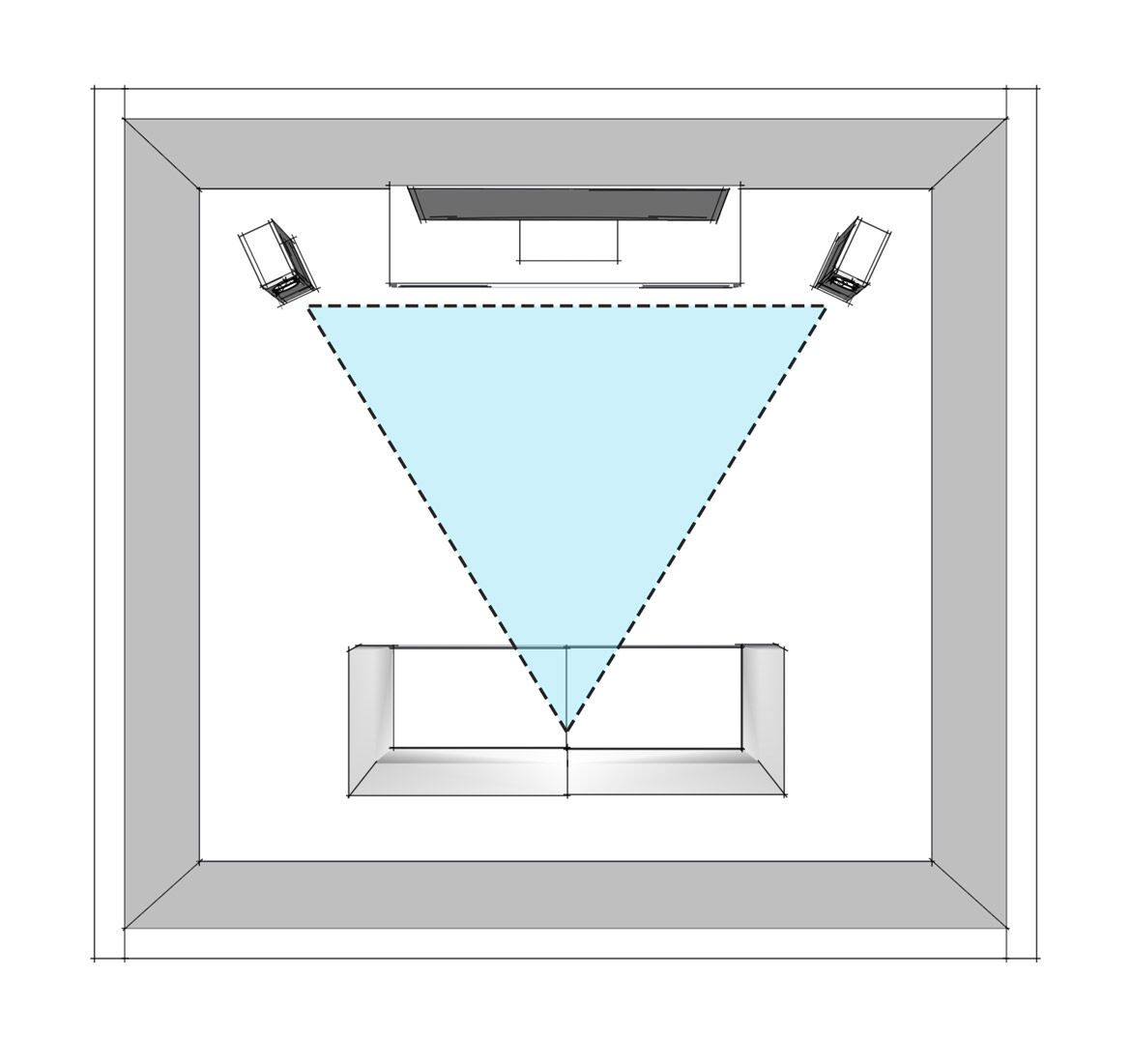

Nem a két hangdoboz egymástól való távolságáról van szó, hanem arról, hogy mennyire vannak a hallgatótól. Kép alapján nem tudom biztosan megállapítani, akár jó is lehet.#60535zozy84
Azzal nem sokat nyernél, mert be lenne szorítva a magas és az alacsony polc közé, ami szintén rontja a hangzást. Pont ez a baj a jobb oldalival, túl közel van az alacsonyhoz. Kellene legalább 30 cm távolság. -

Amit viszont még látok, hogy még közelebb is ül a baloldalihoz, ha a képen látható kanapé a merő mikrofon helye. És mégis a jobboldali az észrevehetően távolabbi a plusz hármas.
Igazából csak azért írtam, mert mikor olvasgattam, akkor valahol azt írták, ha egy hangszóró (és az nem a sub) kalibrált értéke nagyon kilóg a sorból akkor érdemes leellenőrizni a kábelek polaritás helyes bekötését.Remélem @zozy84: fórumtárs nem haragszik meg, mert véletlenül sem az ö nappaliját szeretném elemezgetni, csak tapasztalat gyűjtés végett kérdezem, hogy mit értesz az alatt hogy kiengedni, mármint hogy hogyan lehet pl ilyen esetben jól elhelyezni? Te hogyan tennéd?
