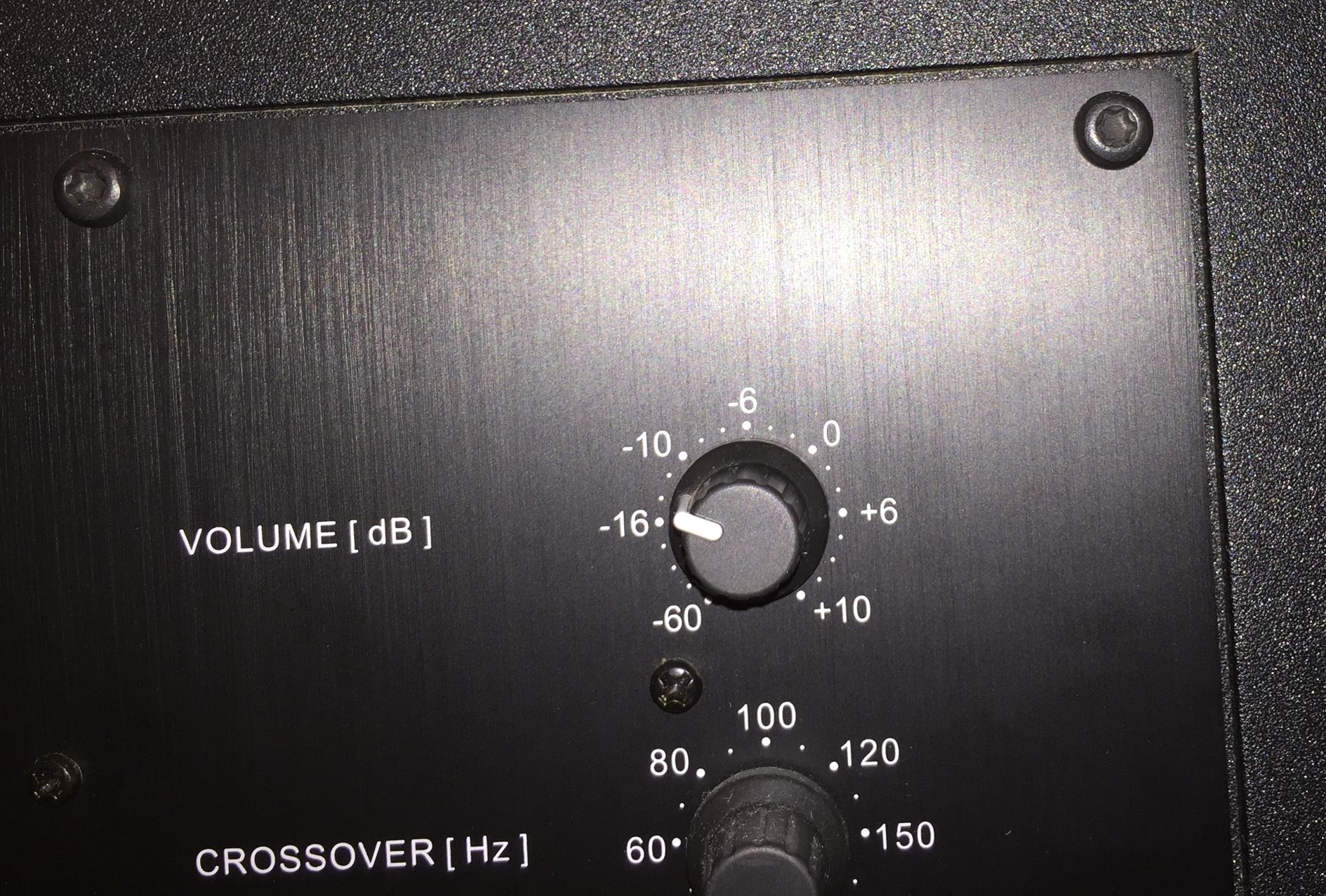

Srácok ! Olyankor mi van ha újramérve a rendszert a mélynyomót -7 re teszi (fél hangerőn) és 7m-re(a valós 3,5m helyett)
A bajom az hogy fordított fázissal is 7m
Ez mitől lehet? -

Na most a lényegre a bemérésemre.Már ott tartok, hogy hátul félig feltekertem a hangerőt de még mindig +7 ad bemérő mikrofon.
Tesztelésnél vagyis film nézés közben soknak találom a mélyet. Már vissza vettem +3-ra. Megszűntek a háttér mély zavaró hangok. Direkt nem írok brummogást mert már nagyon régen találkoztam medvével. Egy sima 2.0 sorozatnál is zavart a háttér "brum". Vagy ez valami más hiba lehet. Ugye az előző szubom az alsó hangszórós és első reflexcsöves volt, ez meg első-hátsó.

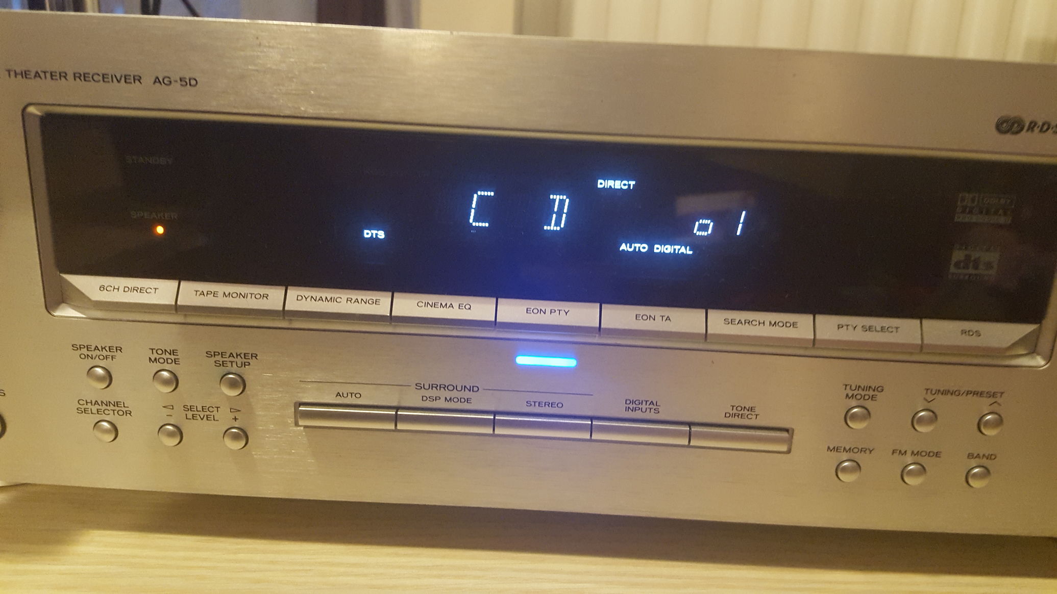

Abszolút kezdőként kérnék segítséget házimozi ügyben. Vettem használtan egy Teac ag-d5 típusú erősítőt használtan + egy magnat monitor supreme 802-es 5.1-es hangfalrendszert ami új. Ezeket egy 4k samsung tévével együtt használom. Összekötözgettem az erősítőt a hangfalakkal és a tévével.
Na ez után kezdődött a vesszőfutás mivel halvány lila gőzöm sincs mi mit jelent, de valahogy sikerült úgy beállítanom vagy inkább összenyomkodnom mindent, hogy szól az egész rendszer.
A funkció gombot addig tekergettem amíg a cd-1- nél bejött a tévé. Namost amit érzékeltem, hogy a tv hang, illetve külső tárból a filmek hangja gyenge vagy inkább halk. Ami érdekes viszont, hogy az x-box játékok úgy szólnak mint az állat, már egyharmad hangerőn se nagyon lehet hagyni mert félek, hogy a szomszéd kihívja a yardot. Viszont a filmekre még annyit rá kell tekerni hangerőbe, hogy szóljanak.
Ha a külső tárat az xbox-ra kötöm akkor is marha jól szól. A tévén annyit mertem állítani, hogy a hangot pcm-ről dts neo 2:5 re állítottam. Remélem jól írtam.
Nem tudom mit kéne csinálni segítsetek plz. lefotóztam az erősítőt ahogy be van állítva

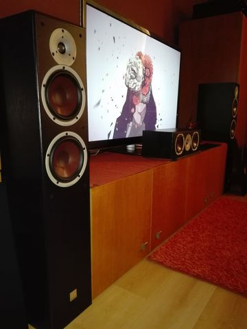

Lacielvtárs #28264 üzenetére
pedig a centerem most milliméterre akkora helyre van betéve mint maga a center doboza!
de nincs más alternatívám most bár a hangszórók síkja kint van eléggé és valahogy nem érzem doboz hangúnak de nyilván ez így nem jó. majd esetleg a következő állvány nyitottab lesz. -
