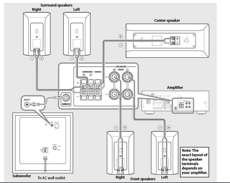

Bekötési rajz:

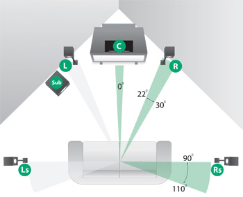

Hangfalak elhelyezése:

Szükséges beszerezni a Front oldalra vastagabb hangfal zsinórra,amit a legtöbb hifi boltban,Media Marktban is megkapható. Az,hogy hány mm vastagságú kell a fronthoz azt tudnod kell mekkora lyuk van a csatlakozón. ebből kell 1 pár megfelelő hosszal. A méretre is megveheted amennyi kell neked.
Front oldalra 1 pár:
A (U)surround (/U)és a (U)centerre (/U)oldalra szintén ilyet de oda már vékonyabb kell mivel az már olyan leszorítós és kisebb lyukú. Ahhoz 3 pár kell megfelelő hosszban. Általában a centerhez rövidebb kell mint a fronthoz. A surroundhoz viszont jóval hosszabb kell az megy hátulra ami hátad mögé lesz elhelyezve.
A mélyládához vagyis a subwoofer-hez megy cinch RCA kábel kell. Ez kell az erősítőn és a mély ládán levő csatlakozókat (megnevezett jelöléseket) egymáshoz bekötni. Ehhez csak 1 kábel kell ahhoz való csatlakozással. Pre out csatlakozás.A TV-t és a erősítő közé amennyiben LCD TV van neked oda egy HDMI kábel kell. Ha normál régi CRT TV van neked akkor oda CINCH Videó csatlakozó kell (sárga szín jelölés).
Fontos!
A megfelelő szín jelölésre FIGYELJ!
A fekete színű jelölésű kábel (a kábelen van egy hosszan színnel jelölés,hogy ne cseréld fel a bekötést) mindkét végét a fekete csatikra kösd be! Ezzel a piorítást véded.A többit a fiúk hozzá teszik.
Jó mozizást!
