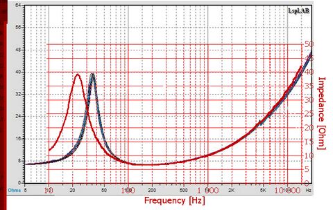

    válasz Soká #29947 üzenetére
    "két szóval cáfolni fogja."
    Ehhez nem szavak kellenek. :) Ez volt az L22RNX/P amit emlegettem. Rajta az adatlap pirossal.
    Más a szórás, és más a több példányra jellemző eltérés. :) Bár 8 darabból nem derül ki, melyikről van szó. De a nagy egyformaság inkább arra utal, hogy az adatlap pontatlan.
    "hogy nem lesz jó."
    Amennyi erővel rosszat csinálsz, annyi erővel jót is lehet. :DDD
    Egyébként nyilván nem csak a sorozatgyártás költségeit kell megfizetni, hanem a termék létrehozásának költségeit is. És még osztalékot is kell termelni a tulajdonosoknak. :)

    De, erre bárkinek van lehetősége. :) Engedélyezett a válogatás, személyesen.
    Az jut erről eszembe, hogy kb. nyolc éve valamelyik fórumon vettek 8 darab sima HA17-es hangszórót, meg ugyanennyi SEAS L22-őt azt hiszem, véletlenül egyszerre. És a SEAS-ok jóval inkább hasonlítottak egymásra, de az adatlaphoz mérve, vagy 20-30% eltérést mutattak. A HA17-eknek voltak egymáshoz képest +-5%-os eltérései, de az átlaguk fedte az adatlapot. :)
    Szóval, attól mert drága, még mindig nagy esélye van, hogy nem azt kapod, amit vártál. De ha legalább egyformák, akkor egyformán tudod kezelni a helyzetet minden darabnál. :)

    "A jobb minőségű, és drágább hangszórók esetén a T/S paraméterek jóval közelebb állnak egymáshoz, és a gyári értékekhez is."
    Ez sem mindig biztos. :) Pont a ScanSpeaknél vannak olyan hangszóróadatlapok, amiknek közük nincs a jelenlegi gyártásból vásárolható példányokhoz, már T-S-ben sem. Egyrészt azért, mert a membrán gyártásában nagyok a bizonytalanságok (Classic mélyközepek), vagy csak túl régi az eredeti mérés, és azóta változtak a felhasznált alkatrészek. :) Esetleg csak túlzottan bejáratták a hangszórót, és azt a kínzást egy normál felhasználónál nem fogják átélni a mozgórészek, így náluk nem is lesz meg a megadott engedékenység. :)
    Adatlapban sosem szabad bízni. :) Mindig ellenőrizni kell.
