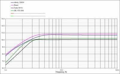

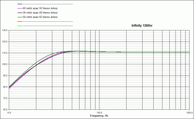

Kezdem egyre jobban belátni, hogy megfizethető kategóriában elég rendesen egymás ellen dolgozik a hármas. Érzékenység, kis doboz és alacsony f3.
Eddig az Infinity 1260w a nyerő, de még mindig lehetne kisebb a doboz.
Nincs valami megoldás a Braunra, hogy maradjanak a jó tulajdonságai, kicsi dobozban? (Illetve az említett újratervezett változatának.)
Gondolom jóval komolyabb motor kellene neki.. -

A szintén Harman GTO 804-ről mi a véleményed?
T-S alapján nettó 16 literes reflexben 27 Hz az alja, szép egyenes frekimenettel.
+kb 10 liter cső, mert az 1.5 méterA kicsit magas rezonanciapont és alacsony membránfelület, ami miatt aggódok.

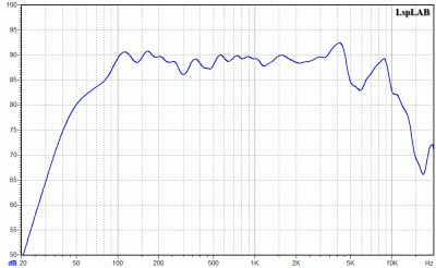

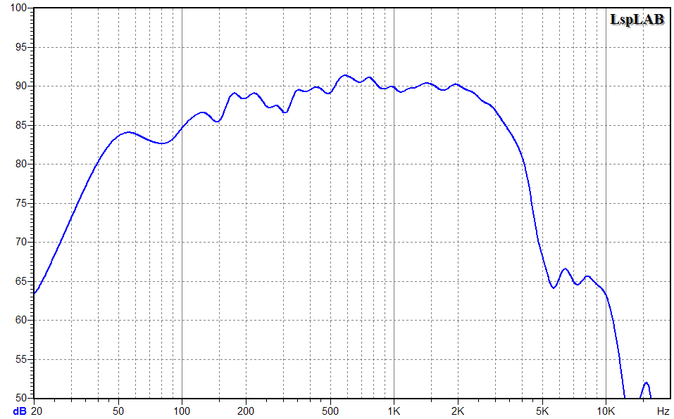

Pár napja észrevettem, hogy a bal oldali hangfalban kiment a magas, már kitudja mióta ilyen. Kiszereltem és maga a hangszóró tekercselés szakadt.
A DTF12-ről azt olvasom mindenfele, hogy nemigazán jók a vélemények, mármint nemigazán mennek olyan magasra mint ami rá van írva 21000Hz..., mondjuk én sem voltam teljesen elégedett a hangjukkal (de azért hiányzik, hogy ez sincs), szívesen vennék valami jobbat ha már úgyis kell.
Ezeket a VISATON hangszórókat néztem ki, költésgvetésbe beleférne, bár kicsit "overkill"-nek érzem ebbe a dobozba, de ne ez legyen a gyenge láncszem.
A megadott frekvenciameneteknek mennyire lehet hinni ezeknél a hangszóróknál? Valakinek van gyakorlati tapasztalata ezekkel?
A G20 frekimenete nagyon közel van az ideálishoz, nem is akarom elhinni, hogy ilyet tudnak gyártani. (Viszont ehhez nekem egy új előlapot kellene csinálnom, mert nagyobb a luk a DTF12 helyén. A G25 pont passzolna csak a rögzítő csavarok helye változik, de ez drágább is és nem is annyira egyenletes átvitelű.)Esetleg ebben az árkategóriában (10-15e/db) jobbat tudtok ajánlani, vagy olcsóbban hasonlót?!

Shalafi, a Braunnál hogy kell értelmezni a javasolt 63 literes reflexet, ez a megépítési méret, vagy hozzá jön még a cső is?
32 Hz-es f3-nál. -
