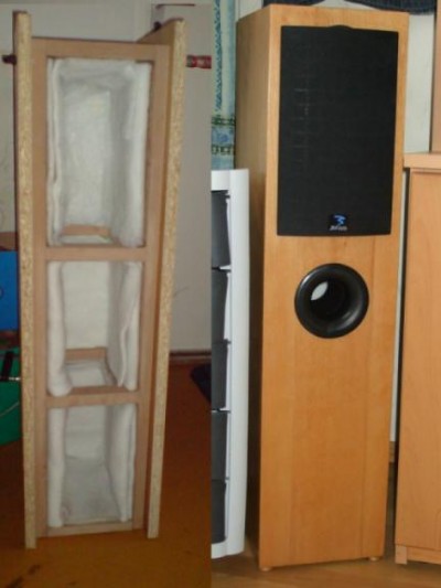

shalafi66 #6009 üzenetére
Rendben, majd neki esek a merevítés átszabásának, ha lesz egy kis időm.
Ezek szerint nem véletlenül teszik a gyártók se a hátlapra vagy egész mélyen a doboz talp része felé a csövet.Az elhelyezési példa, anno felvetődött, mikor nekiálltam megépíteni a dobozt.
De makacs voltam és így tettem őket, mert jobban tetszik ez az egyenes vonalú elrendezés.
Szerintem ne fáradj a számolással, bár nem tudom miből áll, de nem hiszem, hogy sokat nyernék vele.
Persze egy normális hangsugárzó készletnél, mérések alapján tervezett doboz és váltó mellett, biztosan sokat számít az elhelyezésük. -

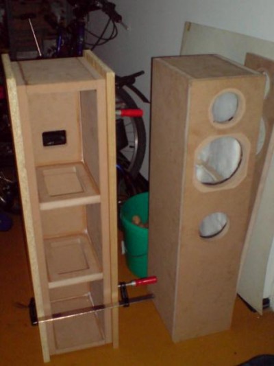

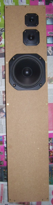

Ne vedd ki a merevítést, csak lyukaszd ki középen.
A térfogatot meg tudod utólag csökkenteni, leválaszthatod a középső üreg egy részét pl. Ezzel az állóhullámok egy részét is ki lehet küszöbölni.Ha a hátlapon van a cső, már nagyobb a távolság, és a középtartománybeli rezonanciái miatt előnyösebb, ha minél messzebb kerül a fülmagasságtól a reflexcső.
Az elhelyezést valahogy így gondolom, de ennek kicsit utána kell számolni.

shalafi66 #5996 üzenetére
" Értem, akkor talán jobb a cső az előlapon."
Mindenesetre jobban szeretném, ha elől maradhatna." De érdemes messzebbre vinni a hangszóróktól. "
Ezt nagyjából érteném, de az eredeti Technics dobozban sem volt messzebb.
Esetleg ott, annyiban volt más, mert a hátlapon helyezték el?Azt meg tudom tenni, hogy kiveszem a alsó két üreg közül a merevítést, hogy lejebb tehessem a csövet, de akkor nagyban változik a doboz térfogata.
Mondjuk ezen már gondolkoztam önerőből is, hogy lentebb teszem, hátha szebb vagy mélyebb, basszust kapok." Az elhelyezés annyiban javítható, hogy nem középvonalba kerülnek,"
Valahogy, így érted az új hangsugárzó elhelyezést?" Ami még nagyon fontos lenne (főleg a magas és középhangszóróknál) a süllyesztés. Sokat lehet rontani vele, ha nincs egy vonalban a hangszóró az előlappal."
Hát ízé, ezek nagyon Noname hangszórók.
Lehet, nem sokat számítana ebben a dobozban. Kávájuk vagy keretük is műanyagból van, valami fröccsöntőtt kínai cumo. Egyedül a mélynek van normális fém váza. -
