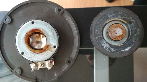

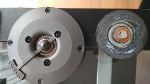

Megfontolom, bár még sehol nem olvastam a Tannoy XT8F harmonikus torzításáról. Viszont egykamrás reflexet nyilván egyszerűbb építeni és tervezni is a saját "empirikus" eszközeimmel
Erről jut eszembe, hogy ma jártam egy DIY hangfalakat építő hifistánál, és arról faggattam, hogy 3 utasnál, hogy hozzam össze, hogy a hangnyomás kb egyenlő legyen a 3 hangsugárzó esetén (vagyis hogyan balanszírozam,, mert sok a magas meg a basszus)
Rögtön a magasaknál elakadtunk, mert szerinte az előtét ellenállás, de az ellenállás létra is színezi/tompítja a magasakat.
Kicsit kétkedtem, de bemutatta ott rögtön. És tényleg. Én is hallottam. 2 kerámia előttétel is próbáltuk és az erősítővel lett utána húzva hogy érzetre kb hasonló legyen a hangnyomás (egyenlő hangos). És tisztábbnak tünt elennállás nélkül.Most akkor mi legyen? Játszadozzak ellenállás létrával, vagy válogassam a hangsugárzókat úgy hogy ne kelljen előtétet alkalmazni, meg akusztikai anyaggal tömni a dobozt?
Vagy a kerámia ellenállás lenne a hibás? van jobb?

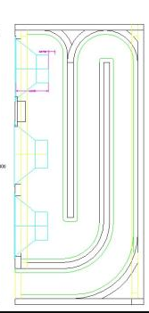

A doboz eleje van nyitottra hagyva alul, középen egy elválasztó osztja két részre, illetve a hangszóró alatt van egy terelő 40 centi hosszan befelé.
Igazából 45-50 hz alatt van neki ez a rezgő hangja, vagy csak ott hallatszik, mert ott már nem ad olyan érzékelhető hangot ami elnyomná.
Én az egész építéstől nem vagyok hasra esve, se egy tömítés az illesztéseknél, se a fogantyúknál, a kábel ami a hangszóróba fut, csak bedobva az aljába, én ezt is szeretem annyira "feszesre" hagyni hogy levegőben legyen, ne érjen semmihez.
Találtam egy tervet hozzá, amit talán a beyma adott ki, ha jól értem, talán megpróbálom majd azt megépíteni nekik. Egyébként 25 m2-es, kb 3,20 magas helyiségben vannak, 2 peavey top kíséretében.
A terv amit találtam ez volna:
Szerinted jó lehet? -

badxgirl #29788 üzenetére
Amilyen dobozban neked megfelelően működik. Nincs olyan, hogy mit érdemes.
Ezt lehet tervezni.
Ez egy elég érzékeny hangszóró, túlzottan jó mélyátvitelt nem lehet várni tőle. A 45-50Hz már jó. Meg persze, helyiségen, elhelyezésen is múlik, hogy mit hallasz belőle.
19,5*9,5 és mi a harmadik méret, hol van a nyílás? Enélkül nehezen megy.
Ilyenkor ellenőrizni kell hogy mi okozza a hangot. Nem érdemes találgatni. Jelgenerátorral megkeresed azt a frekvenciát, ahol a zörgést hallod, ha dobozba építve nem találod a forrását, akkor ugyanígy megnézed a hangszórót is, önmagában, kiszerelt állapotban. Ha csak beépítve jelentkezik a zörgés, akkor a doboz lehet a hibás.

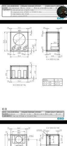

Beyma 15k200 van itt valakinek? Milyen dobozba érdemes rakni? Jelenleg 118L körüli dobozban van, aminek az elején alul van 2db 19,5x9,5 cm-es téglalap alakú levegőnyílás. Merevítés nincs benne. A gondom, hogy nem nagyon vagyok tőle hasra esve, 45-50 hz környékén még jó lenne, az alatt elvérzik, jó volna kicsit lentebb tornázni ha lehet. Plusz zörög. Olyan mintha a hangszóróból jönne egy folyamatos rezgő hang, mintha például belül egy darab drót hozzáérne és azt verné a membrán. És minél nagyobbat mozdul annál jobban. Volt korábban egy dld 500-am, ugyanezt csinálta pedig vadi új volt. Végül sikerült neki olyan dobozt építenem amiben megszűnt a jelenség, csak a mélyet lehetett hallani, mellette semmi rezgést, cicergést vagy mellékzörejt, de nem tudom mi oldotta meg. Ránézésre nem ér a membránhoz semmi, talán a hangszóró hibát ki is zárnám tekintve hogy mindkettő ezt csinálja, plusz korábban a dld esetében doboz csere (a sokadik) megoldotta.
Szóval ötleteket várnék, szerintetek miben muzsikálna igazán jól. -

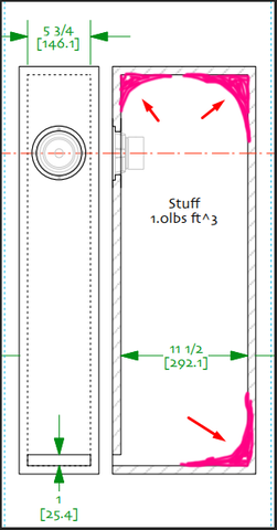

#71562240 #29786 üzenetére
Ezek a dolgok nem (így) léteznek nagyrészt.
Szóval nem ebben a formában.
Csillapítani, rezisztív, szálas anyagokkal, nyomásmaximum pontban lehet hatékonyan. Ez mélytartományban nem kivitelezhető, hiszen λ~3,5m@100Hz.
A problémák szinte mindig mélytartományban a legdurvábbak egy átlag (bútorozott) lakószobában.
Ez a méretekből, és az azokhoz tartozó frekvenciákból egyértelműen következik.
Csörgő hatású visszaverődések, tőled, közel egyforma távolságra elhelyezkedő, egymásra merőleges/párhuzamos visszaverő felületeknél jelentkeznek intenzíven, vagyis üres helyiségekben.Ez ritkán jellemző.

Helló minden tisztelt olvasó.
Tanácstalan vagyok a következőben:
Mély ládát épitek házimozihoz.
2db Rockford Fosgate P2D2-12 : http://www.loudspeakerdatabase.com/RockfordFosgate/P2-12#2x2%CE%A9
van a ládába, 8 ohmra sorba kötve (7.4 ohm).
22mm vastag minőségi MDF-ből gyártott légmentes, kimerevitett kétkomponensű ragasztóval összerakva csapolva, szóval egybe van.
Zárt a láda, jelenleg 136 literes.
38hz-en volt a legnagyobb a légnyomása fülre hallhatóan, ezért 38 hz-n csináltam a méréseket.
Láda:
https://kepkuldes.com/image/hSV8aj
https://kepkuldes.com/image/hSVI3u
https://kepkuldes.com/image/hSVVP7
https://kepkuldes.com/image/hSVasg
https://kepkuldes.com/image/hSVv0QEgy Yamaha végfokkal van meghajtva hidalva 8 ohm 1000w max:
https://kepkuldes.com/image/hSauU2Max kitekerésnél ezeket mértem:
3 amper
87 volt
kb. 270 watt
kb. 28 ohm, a láda miatt gondoltam.Raktam a ládába egy 140mm átmérőjű 360mm hosszú reflexnyilást és a következőket mértem:
5.6 amper
0.21 volt
ami kb. 1.1 watt és 0,037 ohm ???Nagyobb lett a hangnyomás viszont ezeket az értékeket nem értem.
Valaki?
Üdv. Bajnai Tamás

A 45 fokos terelő pont nem lesz jó, legfeljebb magasabb válaszfallal, de még akkor is szokott probléma lenni. Írtam, a hullámfront nem fordul, megtalálja a legrövidebb utat.
Ha a forduló problémáját megoldottad valamennyire, még mindig ott van legalább három-négy fölösleges felharmonikus, amit csökkenteni, eltüntetni kellene.
Az első rajz nem jó, nyomásmaximum pontban nem lehet csillapítani egy állóhullámot, írtam, sebességmaximum pontban kell a csillapítás.
A másodiknál csak a kilépő előtti 90°-os kanyar jobb, a többi nem. Sőt, így lekerekítve, ahogy a felső 180°-os fordulót csinálta, még rosszabb, mint egyenes terelőlappal.
szazbolha
shalafi66 #29748 üzenetére
Köszi, de ebből most azt szűrtem le, hogy szinte bármilyen TL variánst építhetnék, ha tudom tartani a keresztmetszetet, pl kör keresztmetszetet. A legegyszerűbb PVC csővel megoldani.
Reális építésnél viszont a szögletes kanyarokat "kerekítem" le 45 fokban elhelyezett terelőkkel.
Vagy keresek olyan asztalost aki képes 90 fokos kanyart hajlítani, vagy több MDF lapot rétegzek egymásra.Ez lenne a helyes forma tömegterhelt TL-re?
shalafi66

Nem kell elfogadni, alapvetés, hogy a táguló TL-eknek sokkal erőszakosabb rezonanciái vannak, azonos méretben, viszont nagyobb hangnyomás mellett.
Nem láttam még netes rajzon helyesen tervezett fordulót. Általában úgy vannak ezzel, mint a szélessávú hangszórók, sok típusra jellemző sajátosságaival, hibáival. Úgy gondolják, hogy a TL-ekkel kötelezően együtt jár a széteső, rezonanciákkal teli, fura membránmozgásokat produkáló, fésűszűrő szerű mélytartomány, és elfogadják a konstrukció sajátosságának. Vagy túlcsillapítják, és akkor nem sokkal járnak előrébb egy zárt doboznál.
A mikrohullámú tápvonalaknál is megfigyelték, hogy az ívelt hajlítás reflexiót okoz, ezért is van a koax kábelekre előírva, hogy hajlításkor mekkora lehet az ív legkisebb sugara. A TL dobozoknál többnyire egy (vagy több) 180 fokos fordulód van, ez már önmagában is durva, ráadásul a belső sugár 9-10, a külső viszont ~200mm, a reflexió mértéke meg a két sugár (külső/belső) arányától függ.
Világos, hogy mire gondolok, egy ideális fordulóban tartani kellene a keresztmetszetet, amennyire lehet, úgy hogy a legrövidebb utat nézed, és nem a válaszfaltól sugárirányban számolod. Lehet segíteni a dolgon terelőlapokkal, hosszabb válaszfallal, fékezőlemezzel, jóval nagyobb rádiuszú fordulóval, stb. Írtam már, ez olyan, hogy megépítesz egy szétszedhető kísérleti verziót, és azon kipróbálod-megméred.

shalafi66 #29739 üzenetére
Köszönöm a véleményed. Ez volt a TQWT: https://prnt.sc/qe31ce
Ok, elfogadom ezekkel is van baj.
Tudnáél egyetlen olyan linket adni amin egy szerinted helyes dizájn van?
Nem kellenek se méretek, se szakmai titkok, csak végre szeretném megtudni mire gondolsz.
Kösz!A tömegterhelt TL b-reflex szerű nyílással hogy lehetne jobb? Nyilás lefele? Akár teljes keresztmetszetben?

Picit tényleg fogom a fejem.Mert annyira nem bonyolult a dolog, és simán érthető abből amit írtam.
Fura, hogy ennyire nehéz ügy neked.
Nem látszik az első kép. Már írtam, hogy ha így csatolod, én biztosan nem látom.
A TQWT általánosan hülyeség szerintem. Általában van egy kiirthatatlan 5. és 7. felharmonikusa. A táguló TL-ek, tölcsérek mind nagyon csúnyán rezonálnak. Persze, van akinek ez például tetszik. De szerintem inkább ufó leszállópálya hangulata van.
Közben mobilnetről megnéztem, nem jó a forduló, az általános mórickarajzok nem érvényesek, a hullámfront nem fordul be a sarkon, mindig a legrövidebb utat találja meg. De ezt is írtam már neked. Tehát, a válaszfal után rögtön a teljes keresztmetszettel találkozik. Ezt így érted már?
A második, ha jól látom egy tömegterhelt TL akarhat lenni, a legproblémamentesebb. Bár a hosszú kilépőalagút miatt kicsit b-reflex szerű. Nem látom a modellezést, hogy mit mutat ebből a szempontból. Az biztos, hogy erőteljes félhullámú rezonanciák alakulnak ki a párhuzamos kemény visszaverő felületek között, ez viszont nincs rajta a modellezésen, de a valóságban ott lesz.

shalafi66 #29725 üzenetére
"'Így, csillapítóanyaggal, főleg a a mélyeket tudod hangolni, "
Természetesen igazad van, a mélyeket hangoltam / csillapítottam.
És még mindig "hiszem" hogy az akusztikai csillapító anyag módosítja a negyedhullám frekvenciát...Sajnos a magas elé nem tudok ellenállást tenni, ez egy koax hangszóró, de épp ezért tervezem, high-end-nek reklámozott 2 utast venni olyan "saját" váltóval, amelyen állítható a magssugárzó hangnyomása.
Így meg lesz a képlet:
magassugárzót hangnyomását váltóva módosíto
mélyeket szabályozom a dobozba rakott csillapító/töltő anyaggal
a közép meg van ott ahol van.Elfogadom, hogy az autós hangszórók rosszabbak, másak, mint a többi, de ott is lehetnek az árral összefüggő minőségi jellemzők. reménykedem hogy ha belépő színtű alpine-nél 4-5x magasabb áron veszek egy másik párat az szebben is fog szólni.

A doboz a mélytartományt határozza meg, ilyen szempontból hangszóróhoz, és a környezethez, felhasználási célhoz is illeszkednie kell. De meglévő doboz is használható, csak úgy alsó határfrekvenciában, és belső állóhullámarányokban nem lesz mozgástered.(#29724) szazbolha
A magasakat nem befolyásolja a doboz. Így, csillapítóanyaggal, főleg a a mélyeket tudod hangolni, valamennyire, mert ha a TL-ed nézzük, ott van több elszabadult rezonancia is, ami igényelné a csillapítást, de ha túl sok csillapítóanyagot használsz, az alap negyedhullámú frekvencián is jelentősen csökken a hangnyomás, az meg nem jó dolog. De ezt már írtam neked korábban is.
A magashangszóró elé soros ellenállást, akkor csökken a hangnyomása. De valószínűleg nem jó a keresztezés sem a mélyközéppel.Highend autóhangszóró nincs.

Röviden:
SPH-60X-nek építettem zárt dobot és egy egyenes TL csövet is (kanyar nélkül vastag PVC-ből) Mindkettőben kb. ugyanazt a hangzást mutatta mint a TL kúpus dobozban. Vagyis nem volt érdemi javulás.
Mindegyik dobozba beszereltem a kisebb SPX-32M-et amely egy neki tervezett TL dobozban hozta az általam elképzelt hangzást.
Eredmény: Az SPH-60X-nek tervezett dobozokban jobban/szebben/tisztábban szólt a SPX-32M, csak a mélyből volt kevés.Következtetésem: SPH-60X nem üti meg azt a mércét amit szerettem volna, és a neten lévő leírások túlértékelik. Mélyei vannak, de magasban rossz hallgatni. Én nem így képzelek el egy szélessávú hangszórót.
