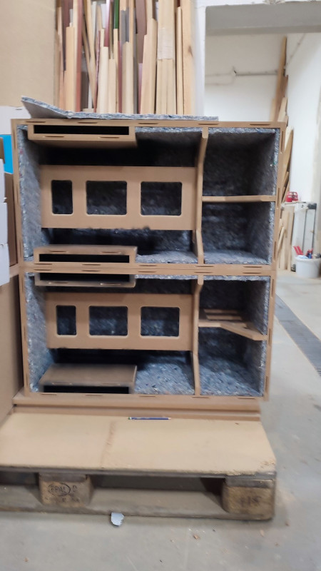

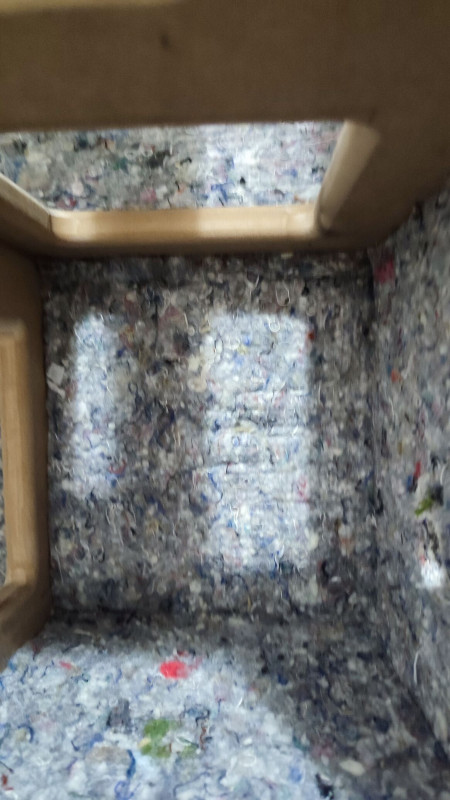

denesdr
shalafi66 #37171 üzenetére
A "dobozhang" pedig lehet minden olyan jelenség, amit egy doboz akusztikailag okoz. Ha csillapítóanyagot teszünk a belső falakra, akkor a visszaverődések mértéke és spektrális eloszlása megváltozik. Ha szerinted ez nem így van, akkor úgyanúgy kellene szólnia egy üres doboznak mint ugyanazon doboz falainál rezisztív csillapítással ellátott verziójának. De nem úgy szól, mert már a falainál csillapított doboz is jóval kevésbé "dobozhangú" tud lenni, mint egy csillapítóanyag nélküli, függetlenül attól, hogy ez most mennyire tudományos megfogalmazás.
denesdr
Oké, legyen jósági tényező.
A fellógatással az a gond, hogyha nincs rendesen rögzítve, akkor elkezdhet ide-oda mozogni a csillapítóanyag, ezzel nemlinearitás generálva, volt erről tanulmány is, linkem most nincs hozzá.
Ha meg kitöltjük a teljes belső keresztmetszetet, akkor csökken a port, vagy passzív membrán jóság.Egy szóval sem mondtam, hogy szuperhatékony módszer a doboz falára rakott csillapítóanyag, de csillapító hatása egyértelműen és nem elhanyagolható mértékben tud lenni. Ennyi, nem kell mást belelátni meg erőltetten vitatni, akár a hatast, akár a tudományosság mértékét.

denesdr
shalafi66 #37165 üzenetére
A dobozfalra rögzített csillapítóanyag hatására megváltozik pl a belebeszélt hang "visszhagossága" vagy nem? Igen, megváltozik, csökken a visszhangosság/dobozhang. Magyarán a falra szerelt rezisztív csillapítóanyagnak van csillapító hatása. Próbáltad már megérteni esetleg?
