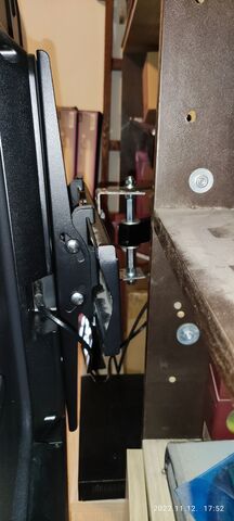

ilyesmi karos konzolom is van, ez azert nem bir sokat, nekem 24"-es masod monitor volt rajta. a tv-t tarto az joval combosabb, de meg az is olyan, hogy mindent kicsit ellent tartva kell meghuzni hogy terhelve ne logjon.
ilyenem van (keprol tok azonos de nem itt vettem)
ami nagyon rossz benne, hogy az osszes csatlakozo pont ugy esik hogy beakad valamelyik fem reszebe es nem lehet bedugni tole. mokolnom kellett, hogy legalabb az alap dolgok bedughatok legyenek (usb, tap, antenna, bementek, mind pont beakad ugy eltalaltak)

Mozgatható az konzol, s csak ide fért el.
Anno 40"-os tv volt rajta, de ez a 55"-os már láthatóan nem bírta.
Képen lehet nem látni, de közép tartón kívül kapot 1-1 alul-felül létra zsanér lemezt.Kiinduló modding, s megpróbálok holnap ugyanonét fotót készíteni.

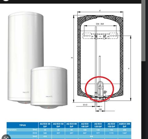

nem teljesen ertem mi a gond, a regiben hibadzik ez a fazis dolog? nem lehet 1 fazisrol mukodtetni? a mienk is olyan hogy tud 3 fazist meg 1-et is. regi elektrolux.
ebben peldul benne van a homero is egyben. -

Ahogy a többiek írják, esetleg a fűtőbetétet kicserélni, az érzékelőt/ket meg át pozicionálni ha lehet.
Pl az átfolyósnál
