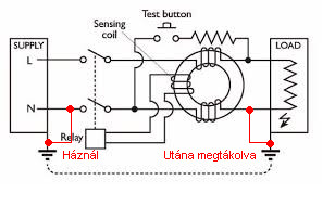

Minden háznál egyszer földre van kötve ugye a nulla és, ha a fi relé után is földre kötik (nem külön "karóval", hanem a föld vezetékre), akkor a föld vezetéken keresztül folyik az az áram aminek a fi relén keresztül kellene folynia.

Igazabol a FI relenek semmi koze a foldeleshez, csak a nulla-fazis kiegyenlitettlenseget figyeli. Azaz egy foldvezetek nelkuli rendszerben, ha a fazist egy kelloen nagy (elszigetelt) lemezbe vezeted, akkor a szort kapacitason folyo eltolasi aram is kioldja.

Ez oké, de amit rajzoltam, tehát a földelés és nulla összekötését a végponton (is) nem egyszer láttam már (sajnos). Viszont az igaz, hogy, ha csak egy szál szivárog föld felé és az a fázis, akkor leveri a fi relét, ha az a nulla, akkor nincs nagy gond, mivel közel azonos potenciálon van a 0 és a föld ugye, ezért "megoldás" olykor a fordítva bedugott csatlakozó.

Ezért szokták próbalámpával tesztelni; egyik vezetéket a fázisra, a másikat pedig a földre kötöd akkor egyből leüti.
(#53109) jacint78
A nulla és a föld csak közel azonos és nem megegyező ami valóságban néhány ohm-ot jelent a két potenciál között és ez pont elég, hogy fi-relével is megrázzon. Na ezért nem szabad a földet és a nullát összekötni. (Legalábbis felénk így tanítják.) -

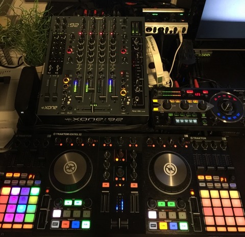

Ja, természetesen egyben értendő, és persze nem pont 3kW, inkább felette picivel, és ez a maximális felvehető teljesítményük nyilván. Van egy komplett PA rendszer 2 topládával és 4 sub-bal, a topládákat egy Crown Ti 2002 hajtja, a subokat egy Ecler XPA 11000; a két végfok maximális áramfelvétele 2.6kW (persze normál üzemben nem vesznek fel ennyit), ezen kívül van egy nagyobb HiFi erősítő, egy CXA60-as, az 600W-ot tud felvenni és a nappaliban és a konyhában elhelyezett hangsugárzókat hajtja, plusz van egy 100V-os rendszer, ami a teraszon, illetve a kerti sütögetőnél/kemencénél levő beépített sugárzókat látja el. Ehhez jönnek az egyebek, lemezjátszók, CD, magnódeck, keverőpult, DAC, DAW, stb., stb. Az elektromos hálózat kiépítésénél szempont volt, hogy mindezeknek megfeleljen, direkt így kértük a méretezést.
Ez pedig az "irányítópult".[ Szerkesztve ]

Igen, az is, hogy otthon nyélen járatják? Ha van egy erősítő ami felvesz 2kW-ot csatornánként 2 ohm terhelésen általában az oké, de 8ohm-al max 200W csatornánként mondjuk, ha nyélre van járatva és akkor is csak súcsban, átlagban 50..

Szoktam nekik küldeni alkalomadtán, főleg, amikor zenélek, jól jön a hangnyomás, bár a topládák viszonylag újak, még be kell őket járatni. Ja, és nagyon érzéketlenek 101 db, 4 ohm.
