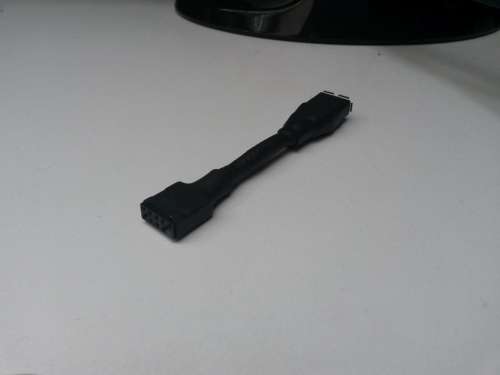

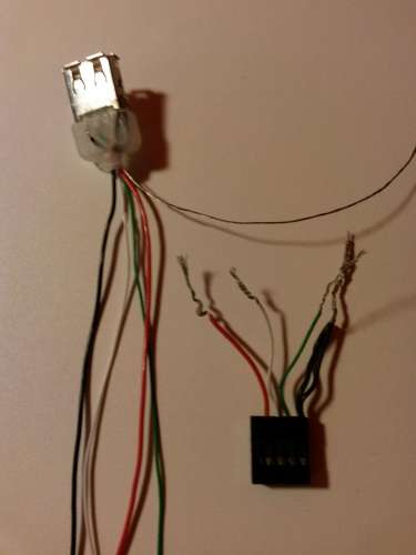

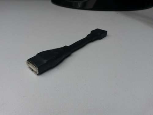

"Szakmai" kérdés. USB kábelt
forrasztgatokgányolok. egy alaplapi portról kivezetést csinálok, lehetőleg minél rövidebbre, ebbe megy majd az egér vevőegysége. (teszt jelleggel, meglátom majd, ha jól veszi, akkor marad a dolog)
Színt a színnel összeforrasztom, eddig oké, az aljzatból kijövő - árnyékoló vezetéket forrasszam a feketéhez? Ha jól tudom ahhoz "való". Vagy vágjam el a 'csába, 2 cm hosszan úgysem kell árnyékolni?(#43795) gban Akkor hagyom a fenébe.
El akarom tüntetni onnan, meg így valamivel közelebb lesz az egérhez, ha a gép hátulján van, néha meg-meg akad, viszont hosszabbítóval kipróbáltam, a gép belsejéből jól működik, úgyhogy adok neki egy esélyt.
Meg ilyet még nem láttam senkinél, úgyhogy ezért is megcsinálom
A billentyűzet vevője is a házban lesz, csak az nem kis nano egység, annak a kábele hátra lesz vezetve, és a hátlapi usb-hez fog csatlakozni, a vevőegység meg a házban lesz, lent. (azért nem az alaplapi usb-hez csatlakoztatom, mert nemigazán van hely a házban még egy usb aljzatra is.) -
Elvagyok

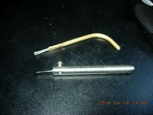

van szerszáma méreg drágán pin remover talán a neve,de vékony acélból ki is reszelheted... -

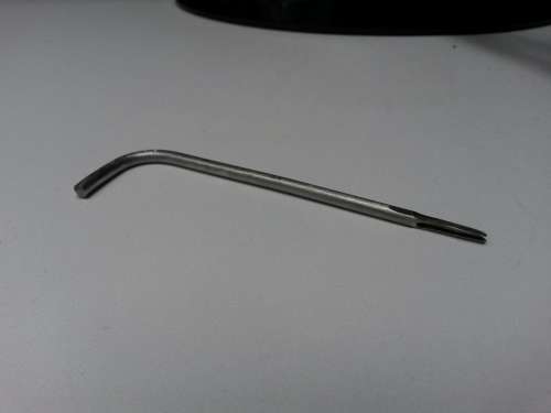

Úgy lesz akkor. Még nem szedtem szét, tegnap belekezdtem, de alig akart kijönni. Tűzőkapoccsal próbáltam, olvastam, hogy jó cucc hozzá, de alig akart kijönni, egy vezetéket sikerült kiszednem, de fél órába telt, így abbahagytam.
Vmi tuti tipp/eszköz ötlet ?Ja, más kérdés. Az egyik "lyukban" nincs kábel a 24 pinesben, az nem gáz? Enermax pro82+ táp.

(#43763) Pete55555 ,jaj most olvastam el figyelmesen mit írtál ,nem mindegy melyiket hóvá dugod!!!!!
3,3V,5V,12V,és a negatívok,meg a zöldnagyon oda kell figyelni ,ha még nem szedted szét egy negatívot és a "zöldet" amivel indul a táp jelöld meg és akár szerelés közben is rá tudsz mérni csak össze ne érjenek a szabad saruk !!!!!!

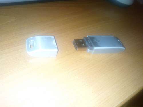

Rég jártam erre, cserébe hoztam valamit
Azóta beépítésre is került, egy pendrive házába:

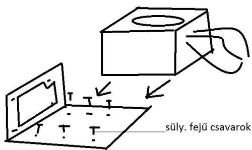

Én biztosan egy házból kivágott táptartó lemezt használnék ,ill fogok is
pcgamer01
norbalia87 #43757 üzenetére
szerintem ezen a képen látszik hogy csavarozva van.(lehet hogy nem)

Sziasztok, gondolom sokan ismeritek ezt a falra felszerelt modot.
A kerdesem, hogy fogatta fel a tapegyseget a srac? A forumban azt irta, hogy a kepeken latszik, de en nem latok semit. En csak ketoldalu ragasztora tippelnek, de az biztos hogy nem. Vagyis en nem biznam ra ketoldalu ragasztora. -

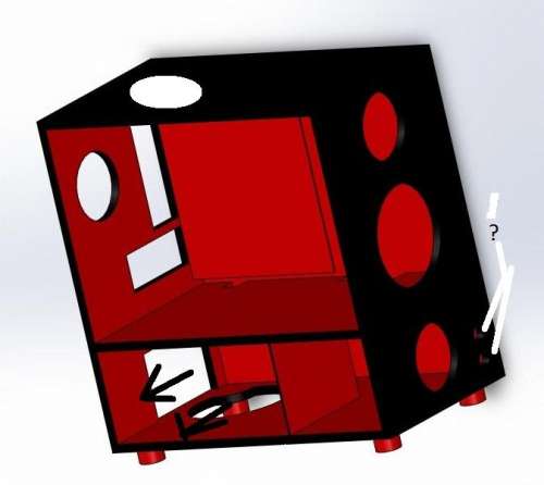

Kezdetleges, de nagyjából valami hasonlóra gondoltam (lásd két link). Alsó tápos megoldás, a vinyó is ott lenne elhelyezve. A 24 pin, és a 4 pinnek van kivágás, (másnak nem igazán kell, molexeket megoldom valami kábelcsatorna szerűséggel), és hosszabbító is lesz hozzájuk, harisnyázva. A többi kábelt szerintem lent el tudom dugni. Pár ventit is terveztem bele, az alsó 8 cm-es a HDD-t hűteni félig, a felette levő kettő magát a rendszert, egy meg szívna ki hátul.
Az alaplaptálca mögött csak a 4 pint kellene elvezetnem, ott azért van távolabb az oldaltól az a "lemez".
A "tervezett kinézet":
Vélemény, esetleg jó tanácsok?

Ed3r_X_ #43709 üzenetére
Nekem kb 6 évig volt EZ A HÁZAM és nem volt vele semmi gond.3 hardvercserét élt meg és utána váltottam házat , azt is csak azért mert mini ITX -re váltottam.

Ed3r_X_ #43714 üzenetére
Rétegelt lemeznek az az előnye, hogy olcsó viszonylag. Míg a rendes fa drágább.
Hol? Mert én bárhol néztem, a táblásított fenyő mindig olcsóbb volt, mint a rétegelt (sokkal), az "élő fa" (gerenda, palló, stb.) meg még olcsóbb, ha magad táblásítod. Ráadásul szebben is megmunkálható az "élő fa", még akkor is ha nem rendelkezel komolyabb gépekkel. Ugyanez rétegelt lemezekre nem mondható el.SZERK.: a linkelt gépeim között találsz fenyőből készült házakat.
Akkor a 8-as elég lesz, sőt, lehet a 6-os is. Ha úgyis pl L profil vas/aluval fogatod össze az is megteszi. Nekem kelett a 8 mm, hogy 3-as csavart bele tudjak csavarozni.

Ed3r_X_
Pete55555 #43713 üzenetére
Pici házat akarok, azért is gondolkozom egyedin. Meg lehet fém merevítés is lesz benne, de nem mint keret, csak 1-2 helyen.
(sarkoknál pl, ott tuti)
Én 8-asból csináltam, látod hogy van megfogatva, így elég stabil. De nagyobbhoz lehet jobb választás a 10-es. Viszont rétegelt lemezzel vigyázni kell, nem olyan jól megmunkálható, mint egy ragasztott fenyő lap pl. Ezért van, ahol a széleken beszakadozott kicsit.

Ed3r_X_
Pete55555 #43707 üzenetére
Apám erőltette, legyen fém lemez váz. (mintha zártszelvényből lenne, de mégse az) Egyelőre el kell jutni oda, hogy apám ráérjen, és nekiálljunk. Bár lehet aztán nekiállok magamtól, hely van, csak 1-2 szerszámom nála van még. (körkivágó pl, ami nagyon hiányzik már)
Holnap meg lehet körbenézek milyen áron van rétegelt lemez a közelben.
Illetve milyen vastagot használtál hozzá? Elég a 8-as, vagy legyen 10mm-es?

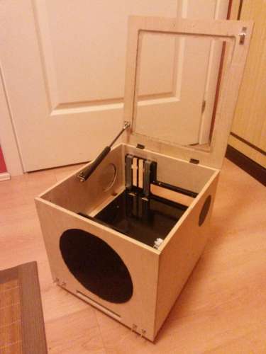

Na, csak hogy témát váltsak. Ma sikerült beszereznem teleszkópot, 2-t is. Mivel rosszak már, ezért nem emeli fel a fedlapot, viszont arra tökéletes, hogy megtartsa kinyitott állapotban, és jól néz ki
A felfogatásokat én csináltam gyorsba fél óra alatt, ahhoz képest egész jók lettek. Előlapra is megvannak, csak ott még a fából is kell majd vágnom, ezért az későbbre tolódik.Szerk: Szörnyű ez a kép, mindjárt megpróbálok valami jobbat lőni.
