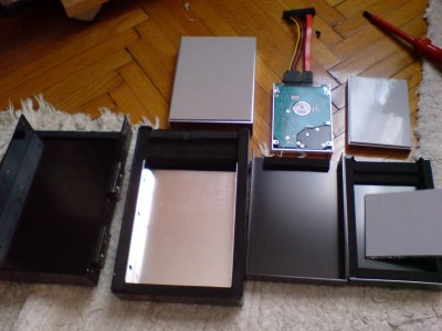

mini ninja-s hd5750-es gépemet a héten befejeztem. jött még bele egy 320as, 7200-as notiwinyó, szokásos dupla quiet drive-ba csomagolva:
kis genya kihallatszott 5,25 helyre téve. így nem maradt más, mint a kis qd-t himuro-ba tettem, és visszakerült a cm690 elejében, alul kiképzett hungarocell + szivacs kuckóba. ott már elkussolt....

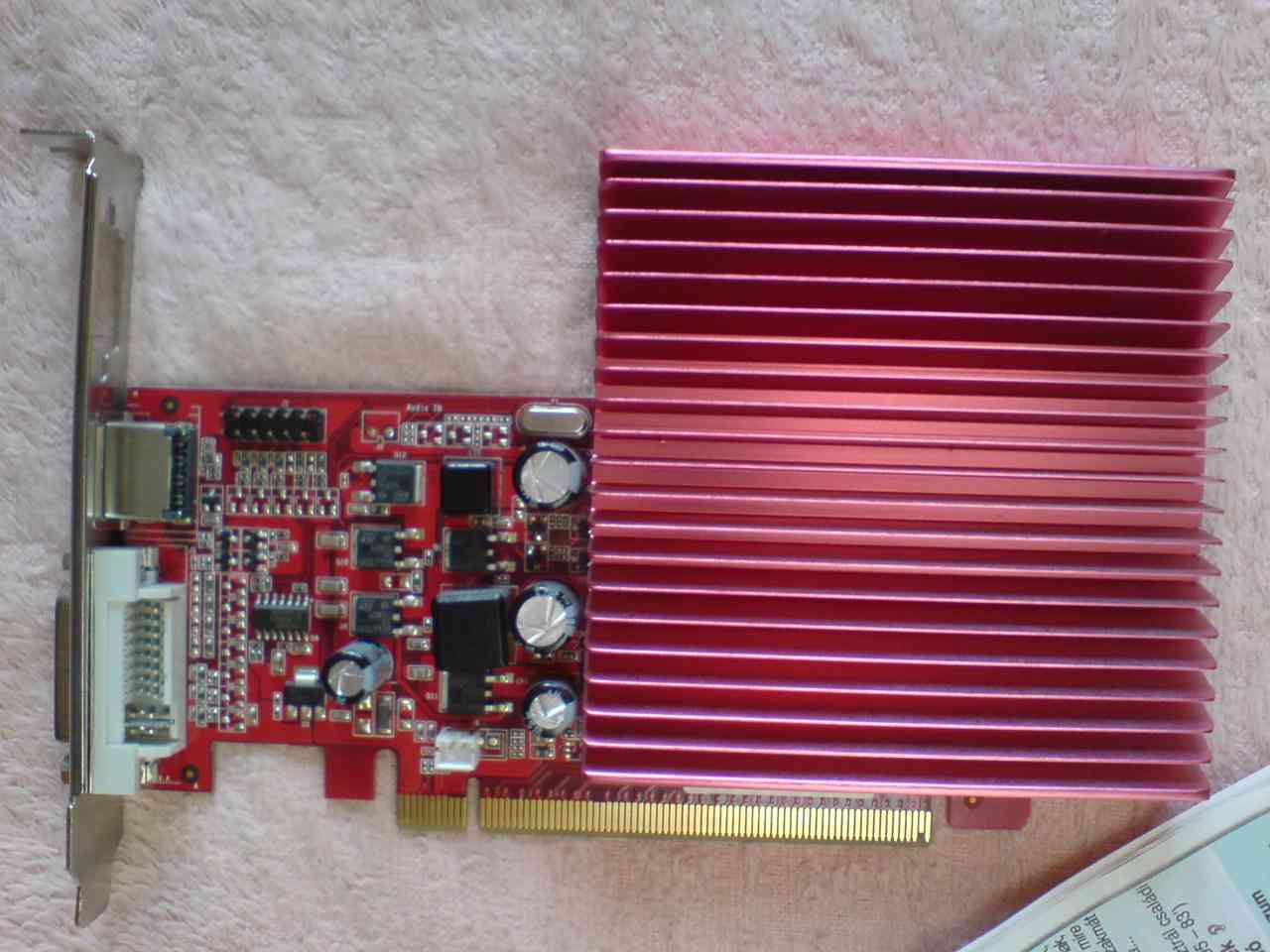

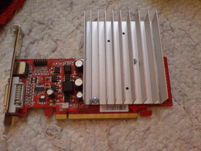

úgyhogy nekiugrottam még 1x.a vga hűtőjébe belenyomkodtam sok + bordát, de az már gyakorlatilag a légmozgást akadályozza.
a gyári önmagában pedig alapból fos, vizszintesen van a rácsozat.repült. ez jött helyette. itt már szépen függőlegesen átjárja levegő. (ugye fekvő a ház.) önmagában többet ér, mint a gyári, vagy a gyári + gány.

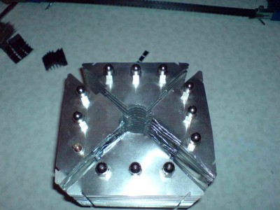

volt a szekrényben még egy kis ninja. (a 3...)
megkopasztani nem lehet, mert egy idegbajos, kretén a scythe-nál valami szilikonos ragasztóval a végeket lekente. hajkihullás nélkül leszedhetetlen.
elég csúnyán elitéztem. volt ott olló, fűrész, minden. de felnégyeltem...
majd helyrehozom, de következőt simán fűrésszel vágom fel.
így kicsit szét lehet nyitni,.a lamellák is eldőlnek a vízszintesből, és középen, függőlegesen fölfelé ki tud jönni a meleg.majd ki kell próbálnom, hogy valóban jobb-e, de ez csak a nb + igp-n lévő hűtő cseréjekor teszem meg, mert azt is cserélni kell. a bordanövelés + kis hőcső lepkefing.

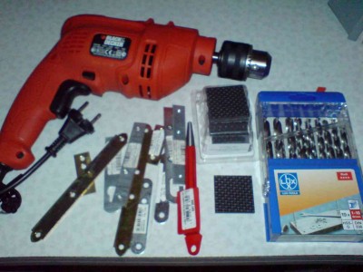

vettem végre fúrót.
öntapadó érintés- és lesarkazásvédő akármit is kaptam, ott a képen. elvileg csúszásgátló, de most nem az lesz belőle.
vettem pántokat, abból lesz a lefogató.holnap megyek 5*40-es alurúdért.
abból 2-t összefogok, és az élét 2 lépésben 6-ossal megfúrom, van 300*6-os csövem. középen befogom, felhajlítom, felfűzök rá csomó palástolt lemezt, (van bőven a hűtőbontásokból.)
úgyhogy elkezdődik a blokkgyártás. régóta tereztem, de most legalább van egy konkrét, 1 csöves feladat.
állványos fúróval jobb lenne, nem a levegőben hadonászva, 4 centi hosszan élet megfúrni, de 5-ből 1 csak sikerül...okos hód, (gyk obi robot) mondta, ahol a fúrót vettem, hogy alu fúráshoz a denaturált szesz jó kenésnek.
