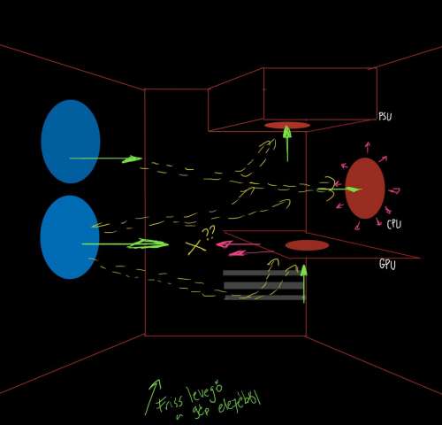

schray
Ez az, hogy egyvonalba esnek. A venti alsó fele alá nyomja, a felső része fölé, középen viszont összetalálkozik azzal, amit a kártya kilök. Viszont ha megfordítom őket, akkor meg a másik venti fog a procival szembe dolgozni. Lerajzoltam, így talán egyszerűbb - ez a gép belseje akar lenni perspektivikusan az elejéből nézve, remélem érthető
