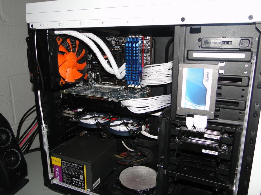

Az valami dizájnos szűrő gondolom direkt bentre csinálta szépre, de a venti elé kel rakni (külső oldalra) mert így kibaszott poros lesz szegény, minden a lapátokon lesz lerakódva.
Persze csak ki kel húzni de ha nem nagy a cpu borda ne terhelt sokat (ha tunig van vedd vissza ellőtte), ha sípol csipog ne ijedj meg a cpu ventire lehet riasztani fog, majd ha betöltött kikapcsolod ezt. Ha huzamosabban használod figyeld a hőfokokat!!
Fogalmam sincs elveszik e a beállítás, így belegondolva nem kéne.
Anubris
szerintetek mennyire ajánlatos az alsó ventibe egy ilyesmi porszűrőt tenni mint ami ebben a házban van?
Vagy vannak más részek ahova érdemes lenne tenni?Ennél a háznál a belső ventiken is van valami hasonló cucc.Illetve egy másik kérdés ha ideiglenesen megakarom lesni egy venti nélkül a gépet működésközben, elég ha csak az alaplapról kihúzom a venti csatiját és kész? Ha pedig újra akarom használni visszadugom? Vagy ez nem ilyen egyszerű story?
Ha bevolt állítva, hogy mennyin pörögjön és kihúzom akkor ha ezután visszateszem elfelejti az uefi, hogy mire volt az a fan állítva?
