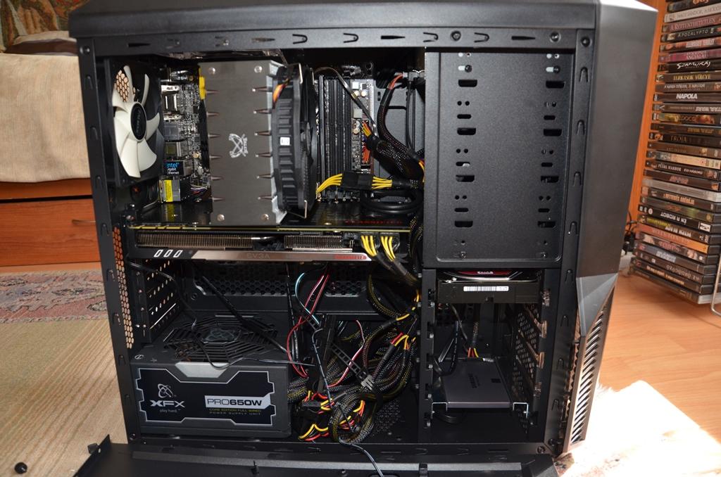

a múltkor említett VGA hőmérséklet problémámra, az alábbi dolgot találtam ki, mi a véleményetek róla?
Közben csináltam egy 3Dmark tesztet, ott 45 körül volt végig a gpu hőmérséklet, a cpu meg pár fokkal alatta.
Szerk: illetve nem tudom azzal nyernék-e bármit is ha kicsit lejebb helyezném a VGA-t a proci hűtőtől.

a napokban érkezett be az új gépem aminek adati a következők:
Intel I7-4770K, Asrock Z87M extreme 4, EVGA Gtx 780 Ti Classified, 8 gb corsair vengeance 1600mhz ram, 2 tb WD RED HDD, 120 GB Samsung 840 EVO SSD, XFX 650 Pro táp, Scytha Ashura proci hűtő, Zalman z11 plus ház.A problémám az, hogy több játéknál is, illetve a most futtatott Valley Benchmark esetén is magas volt a GPU hőmérséklete. A videókártya topicban úgy gondolták a ház illetve a ventillátorokkal lehet a probléma. Tudnátok nekem esetleg ebben segítséget adni, hogy mit kellene megpróbálnom.
Itt egy kép az állapotokról. Amennyiben azt mondjátok a ház csere lenne a legoptimálisabb akkor oké, csak gondoltam előtte rákérdezek hátha van más megoldás is.
