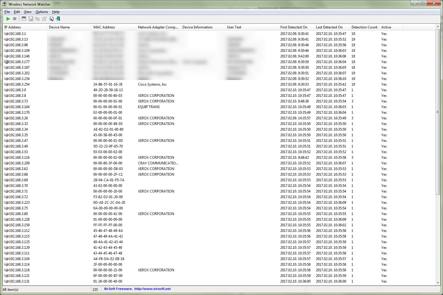

rgeorge #6980 üzenetére
Nem indítottad el ezt a programot két/több gépen is egyszerre?
A MAC címek bytejai egyesével emelkednek a screenshot-on:
192.168.3.112: 45:46:47:48:49:4a
192.168.3.111: 43:44:45:46:47:48
Nem lehet hogy így scannel az a program és most a két vagy
több futó alkalmazás az egymás által generált kereteket látja?
[Szerk.] Az nmap elérhető Windows-ra is. -

rgeorge
Gubek-Einste #6979 üzenetére
Az ip-k a megfelelő alhálóból származnak (192.168.3.0/24), de nem feltétlenül a DHCP tartományból.
Néhány példa:
IP Address Device Name MAC Address Network Adapter Company
192.168.3.132 00-00-00-00-A1-38 XEROX CORPORATION
192.168.3.133 00-00-00-00-00-AC XEROX CORPORATION
192.168.3.149 00-00-00-00-1B-00 XEROX CORPORATION
192.168.3.150 00-00-00-00-01-00 XEROX CORPORATION
192.168.3.163 2B-04-CA-01-BE-0B
192.168.3.164 49-00-54-00-59-00
192.168.3.171 00-F9-CB-01-11-23
192.168.3.194 00-00-01-00-BE-0B XEROX CORPORATION
192.168.3.197 4D-00-2E-00-4C-00
192.168.3.72 00-00-F3-00-FF-02 GANDALF DATA LIMITED
Megnéztem az elérhető wlan eszközök mac címeit, de nincs egyezés, tehát nem azokat mutatja:
Az elmósodott részen lennének a valós eszközök, a 192.168.3.254 a switch.
A hálózat felépítése: felül egy router, ami 3 VLAN-t kezel, ebből az egyik kapja a 192.168.3.0/24 címeket, a 3 VLAN az iroda külön részeihez tartozó kiállásokat csoportosítja, mindegyik csoport külön switchbe fut be. Egyébként a switch sem "látja" ezeket a fantom eszközöket (MAC címlistájában csak a valós eszközök láthatók). -
crok
rgeorge #6977 üzenetére
Milyen IP-ket ír? 169.254.x.y? Vagy mi pontosan mi? A program
megmondja a MAC címeket is, itt nézd már meg hogy melyik
gyártóhoz tartozik, nem-e esetleg VMWare vagy más virtualizációs
szoftvergyártóhoz regelt MAC.. esetleg futhat a gépeken virt. gép?Meg csináld úgy akkor a scan-t hogy a gépen kikapcsolod a wifit.
Azért írhat IP-t mert ha olyan wifi ssid-t lát ami nincs levédve vagy
van hozzá jelszava akkor felismeri a kereteit annak a forgalomnak
ami ezekbe az ssid-kba tartozik. -
rgeorge
Üdvözlet! Van egy céges hálózatunk, amit a napokban vettünk használatba egy költözés után. Három különálló hálózatot állítottunk be, amit egy router oszt szét három switch felé. A router oszt címeket (DHCP) mindhárom hálózatba külön-külön. Miután anomáliákat észleltünk (a csatlakozáshoz nem tartozó ip tartományból kaptak címet néhányan), beindítottam a nirsoft wnetwatcher programját, ami elvileg az alháló gépeit mutatja. Ez a valós eszközöket jól mutatja, de ha be van kapcsolva a háttérkeresés (background scan), akkor egy idő után fantomgépek jelennek meg a listában ip címmel és MAC címekkel. Nem is kevés ilyen eszzközt listáz a program, egyiket sem sikerült még beazonosítanunk. Az még külön érdekesség, hogy a DHCP-t biztosító router-en nem látszanak ezek, de nem is a dhcp tartományból kapnak IP-t.
Próbáltam más alkalmazással is listázni az eszközöket, de ott nem látszanak ezek, kivéve a szintén nirsoft-os wakemeonlan-t, ahol időnként szintén megjelennek ezek a fantom eszközök.
Lehetséges, hogy a wnetwatcher program ezeket egy hiba miatt listázza? Arra is gondoltam, mivel ez eredetileg wlan-ra készült program, hogy a látható wlan elérési pontokat is listázza, de egyrészt nincs egyezés mac address alapján, másrészt miért rendelne akkor hozzá ip címeket? -

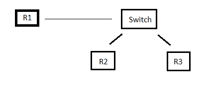

kovbandi82 #6930 üzenetére
Mármint melyikben az R3 wan portjában?
Magnat
kovbandi82 #6927 üzenetére
Ahogy bambano is (meg én is) írta, az R1 címén, tehát a publikus ip-den éred el (plusz a port), úgy próbáltad? Ha az R3 wan portjában nincs kábel, akkor a remote management tárgytalan, mert az a wanon keresztüli hozzáférést jelenti.
bambano
ha így állítod be, akkor azon az ip címen kell keresni a web felületet, ahol a 1152-es port átirányítása megtörtént.
Magnat
kovbandi82 #6925 üzenetére
Ezek szerint eléred, legalábbis a ping eltalálja... A 80-as portot kéne kinyitni, kivéve ha az R1-et azon éred el. Utóbbi esetben bármelyik másik bejövő portot (mondjuk 8080 vagy jó lesz a 1112 is) irányítsd az R3 belső címének a 80-as portjára, aztán szólítsd meg kintről így:

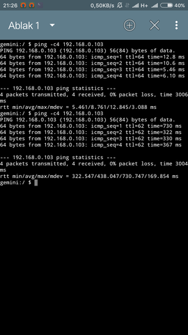

Külső ip címed:a kinyitott bejövő port
kovbandi82
Ez az eredmény:
(Felső ping érték belső hálózatról, alsó pedig mobilnetről vpn-el):A port az 1112-es volt, csak hasraütve találtam ki. (Az R1-et kivülről elérem, vpn-ről nem)
Igen, a webfelületét szeretném kívülről elérni.
Vpn-él azt írja, hogy visszautasította a csatlakozást. Sajnos nincs remote managment menüpont a routerbe, csak síma managment menü, ahol a hozzáférést lehet MAC alapján engedélyezni, de Repeater módban korlátozottak a beállítási lehetőségek. -
Magnat
kovbandi82 #6923 üzenetére
Szia,
Ha vpn-en pingeted az R3-at, mit kapsz üzenetként? Milyen portot nyitottál ki rá? A webfelületét akarod elérni?
kovbandi82
Sziasztok. Adott az alábbi hálózat:
Az R1 a főrouter, az R2 OpenVPN szerver AP módban, Fix ip mindenkinek. Nos az a gondom, hogy se kivülről , ha portot nyitok az R3-ra (AP mód), se VPN eléréssel nem érem el az R3-at, csak belülről. Remote managment menü nincs a routerben. Ötlet van valakinek, vagy elképzelhető, alapból nem lehetésges?
R1: Tplink 1043 ND V4 stock fw
R2: Tplink N750 OpenWRT
R3 xiaomi Mi wifi nano stock fw -
