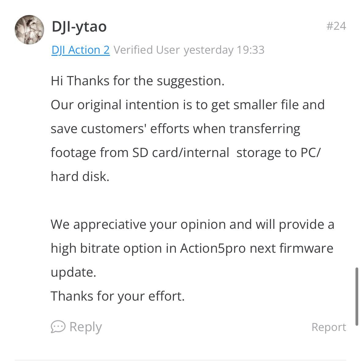

Lőttem is gyorsan pár samplet a Hero 11-el, 5.3K Wideban, bekapcsolt stabival, natural colorban, low sharpnessel.
15-30-60-200Mbps volt a beállítás, ezek a target értékek, ehhez viszonyít a kamera így az 5.3K 30fpshez 21-38-67-160Mbpst párosított.A 21Mbps az tényleg gyenge, de a többinél még 1000%-on is csak annyi látszik hogy kicsit egyenletesebb a zaj. Persze statikus téma, normális esetben egy rendes encoderrel ehhez 16Mbps is elég (tesztelve, feltöltve)
Egy vloggoláshoz a 60Mbps beállítás telljesen elég lenne minden körülmények között, egy erdős downhill mountain bikehoz én is a maxot adnám neki ami lehetséges.
egy szó mint 100: megértem a low bitrate hisztit, csak nem azok az emberek hisztiznek akiknél számítana
Tuninger
Jó akkor menjünk bele mélyebben.
Jake Sloannak fullra igaza van. Sőt, a Pro FPVseknek pláne, akik stabi nélkül repülnek 4:3-ban, utólag stabiznak, DLOGban mennek -2 / -2 beállítással ISO100-on. Ott TUD számítani a bitrate, hiszen nagyon sok mozgás történik a képen, és utána nagyon sok képalakítás is történik.
De azok akik könnyesre sírták a DJI fórumot olyan sampleökkel jönnek, hogy -1 sharpness, vagy 0 NR, esetleg ISO100-3200 range, esetleg nem D-LOG használata, amik mind mind többet befolyásolnak a képminőségen mint a bitrate.A Hero 11-12-13 is csak addig ad 5.3K képet amíg ISO100on használod. ISO200on már egyből lecsapja a felbontás nagyrészét a zajszűrés, ami szerencsére kikapcsolható.
Az Action 4nél kikapcsolt állapotban sem kapsz igazán finomszemcsés zajt (mert az megenné a bitratet, nem adják oda). Ahogy az Action 5öt elnéztem ott vagy szenzációs a szenzor, vagy nem is kapcsol ki teljesen a zajszűrés...
Márpedig a zajszűrés / élesítés kombója többet számít mint a bitrate nagy általánosságban. Nem idióták tervezik ezeket a kamerákat, a Sony MILCeknél is ment az ekézés hogy miért csak 100Mbps h264 a max ráadásul 8 biten, há szétesik a kép. Aztán a tesztek megmutatták hogy hiába tolod külső rögzítőről ProRes4444-ben, a 10x-es fileméreten kívül olyan nagyon sokat nem nyersz...
Jake tesztjén egyébként nekem inkább az tűnik fel hogy elnagyoltabbak a részletek, más az élesítés az Action 5nél, de nem tudom -2/-2-őn használta e.

Köszi. Igazuk van a kis méret miatt, de az ügyfél is jogosan várja el, hogy legyen opció magas rátára. Ha beleteszik, hibátlan lesz. Majd a p*raszt kiválasztya magának

privátban.Tegnap éjszaka néztem egy videót az action5-ről. A bitrátát levették 100 mbs-re ha jól emlékszem. A chipset viszont már nem DJI benne, hanem külsős, és nagyon sokat tud. Kíváncsi leszek a fw frissítésekre, javítanak-e a bitrátán...

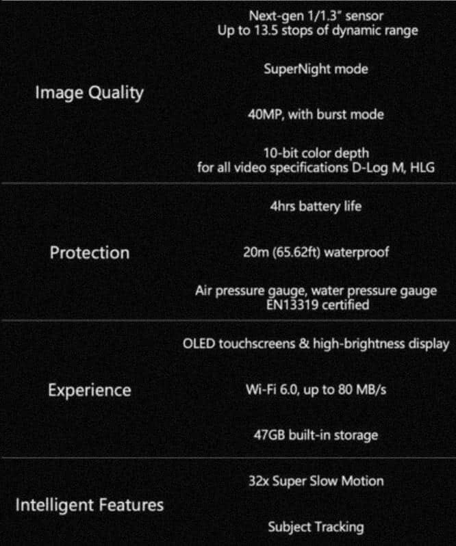

10,5EV dinamikát tudott az Action 4 D-LogM-ben
13,5EV Dinamikát tud az Action 5, de kérdéses hogy D-LOGMben e, az látszik hogy a normál profil nagyon HDR-re veszi a figurát.Low light esetén feljebb dobja az érzékenységet és feljebb csavarja a zajszűrést (action 4hez képest), "korrekt" a, de azért nincs csoda, olajfestmény az eredmény.
A képe nekem nagyon nem tetszik a teszteken, de ez ízlés kérdése, nameg erre van a LOG profil.
400 EUR európában (157K) az alap csomag, 500 EUR az adventure combo.
