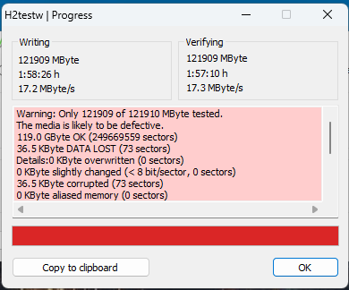

A készülék amúgy remek, de kb 15 perc után kikapcsolt túlmelegedés miatt 4K/4:3/60/HEVC módban (asztalra rakva). Felraktam az SD kártyára a crackconfig fájlt, ami kiüti az EU-s hőmérsékleti regulációt, utána meg elment több mint 2 órát kikapcsolás nélkül, igaz, jó forró volt a készülék. Szerintem olyan 55 fok körül tetőzhet a gépháznál a hőmérséklet terhelés alatt, az EU-s szabályozás meg 48 fok, azt elég hamar elérte. Tetszik, hogy külső power bankról is megy USB-n keresztül, még akár kivett akkuval is. Egyébként ebben az előbbi üzemmódban 90 percet bírt egyhuzamban felvenni egy csutkára feltöltött akkuval, ami azért eléggé impresszív, tekintve, hogy eléggé forró volt. Szóval jó kis készüléknek tűnik. Innen is köszi #5160-szabi-nak a MediaMarktos tippet, simán megért 249€-t.

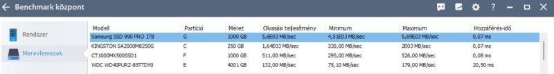

Nyilvánvaló tény, hogy egy SSD, bármilyen generációs is legyen, űrrakéta egy HDD-hez képest. Mindegy, hogy defragolt vagy nem. Eleve az oprendszer, a vágóprogram, az akármi is sokkal gyorsabb egy SSD-n futva.
Khaosz55
990pro-hoz képest a vinyó elérési sebessége 300X lassabb és 42X lassabb az olvasási sebessége. Még a Sata SSD-hez képest is 4X-lassabb az olvasási sebesség az elérés meg iszonyat lassú a vinyó esetében. Ezek a gépemben lévő adattárolók. Nem kicsit számít 4K120-as anyag szerkesztésekor.

tisztaban vagyok vele. van nekem is mind3: gyors vinyo: 8ms, 200MB/s, sata ssd 500 MB/s es M2 is, 2GB/seccel. De a max. 100mbites videokhoz. ami 13MB/s, eddig oltari nagy kulonsbseget nem lattam az en anyagaimmal. Kiveve ha toredezett a vinyo. de az normalis. Esetleg ha tobb sav es mindegyiket egyszerre kell olvasni, mert szamol az alsokkal is.
Khaosz55
A vinyó olvasási és elérési sebessége miatt fogta meg a szerkesztést. M2 SSD űrrakéta egy vinyóhoz képest. Főleg amikor beraktam a davinci-be 300giga 4k120fps anyagot. Sata ssd is már sokkal jobb ott nincs akadás vinyóhoz képest. Annyit csináltam, hogy az anyagot átraktam ssd-re és egyből gördülékeny lett a szerkesztés.

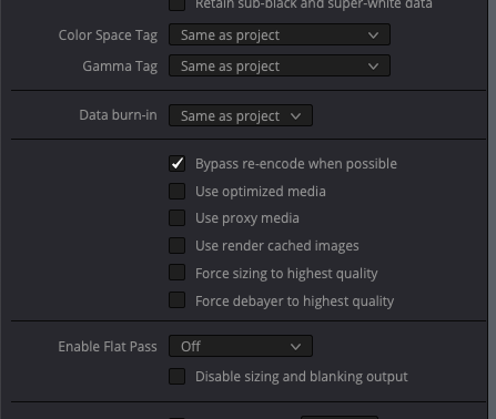

halzoli
Sziasztok, próbálgatom a 11Herot, én úgy tapasztaltam eddig, hogy tévén is vállalható minőséget az alábbi renderelési beállításokkal érek el Davincivel:
Format. Quicktime
Codec H.265
Encoder auto
Resolution (levettem 1280x720 hd-re fájlméret miatt)
Frame rate 29.97
Quality Best
a felvételek még iphone 13 proról jönnek gopro mellé, 60, illetve 30 fpssel. Azt vettem észre, ha gopro legalább 30fpssel vesz fel, akkor szépen szalad a kép, nincs remegés, de ha csak 24 fpssel, akkor mindig remeg visszanézve.
A renderelt videó elég nagy, pl egy 2perc 20 másodperc hosszú videó a fenti beállításokkal ( gopro cinematic beállítással, tehát 5.3K 30fps,) 856MB, míg ha hagyom 1920x1080ban, akkor már 1.4gGb, vagyis nem az a méret, amit csak úgy büszkén àtdobok messengeren 🤭
Tud javasolni valaki jobb, gazdaságossabb beállítást?
Nagyon tetszik a kamera minősége, szerintem jól össze lehet illeszteni telefon felvételeivel egy videóban.
Köszönöm ha segít valaki. -
drnet
Kis utánanézéssel megtaláltam a válaszokat. Viszont milyen micro sd kártya jó a DJI Osmo Action 3-hoz? Az alábbit néztem:
KINGSTON Canvas Go Plus UHS-I U3 V30 memóriakártya, 256 GBCanvas Go! Plus microSD memóriakártya. UHS Class 1. Írás: 90 MB/s Olvasás: 170 MB/s Ez elegendő? -

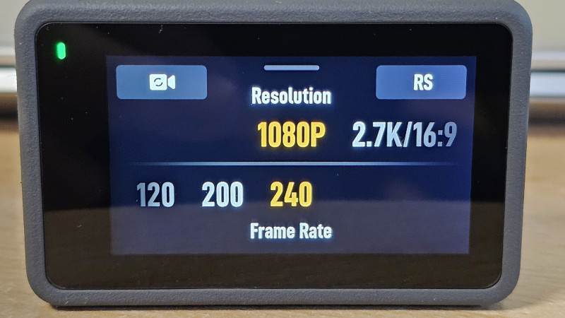

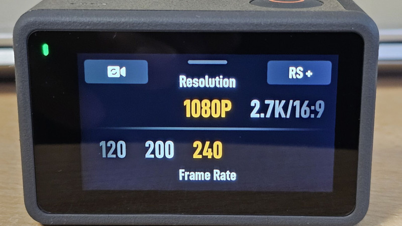

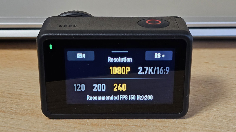

SeniorTilla
#5129
200fps: 1080, 2.7k, 4k akár, ha tudja azt is.
stab: on
kültér, lassú mozgás, svenk
villanydrót vagy faágak, ahol jól látszik a recésség

tudom, de nekem 200p jobb, konnyebben lassitom 50re.
osmo1-em is tudja, a kérdés, milyen minosegben, melyiknel nem recések már az élek (line skipping) -

Nem, a Hero 10 már a stabil goprok közé tartozik, a kártyaírás meg a kártya hibája.
Ettől függetlenül inkább rendelj egy DJI Action 4-et. Stabilabb, tovább üzemel, nincs túlmelegés miatti leállás.

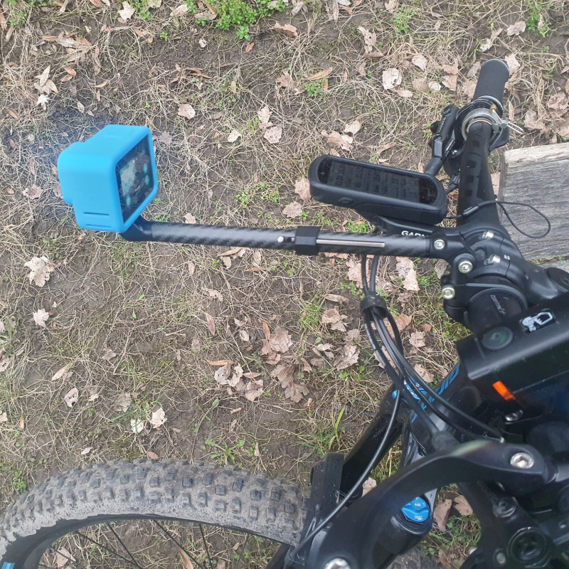

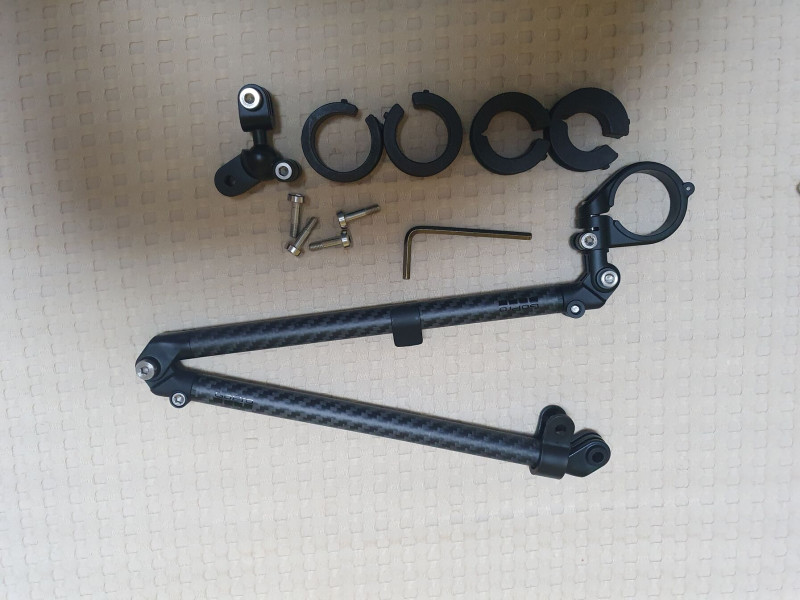

XZoli
Meg vettem nem bírtam ki
. Minőség kivitelezés pehelykönnyű nem remeg be a kamera, igaz csak egy rudal használom nekem így tökéletes . Végre nem log bele a felvételbe semmi
Ilyen lesz a felvétel [link] nem lett tökéletes
remélem napos időben jobb lesz
