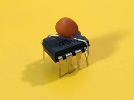

nlpK: Van a hangkártyádon 100n, csak SMD kivitelben, az egyik elko mögül kicsit kilátszik (az elko és az IC-foglalat között vannak)
Gerjedés: Forrósodik a tok és rosszul is szól. Olyan idegenül..DLL: Integrálni nem tudnak ekkora kapacitást ilyen feszültségre.
ZeUS2140: Ez nem az igazi Canamp, mert nincs elszűrve az IC tápja a végfok tápjától. Sokat számít! Ez az eredeti.
.DLL
SunMount3r #42317 üzenetére
Gyárilag nem is lehet rajta ilyen (bár a tokon belül igazán betehetnének egyet) amúgy erről lenne szó:
A 100n-t közveteln a táplábakra forrasztani, de az is jó ha alul a foglalat alat van egy SMD 100n, esetleg közvetlen a foglalat mellett. Ilyen lehet hogy van a DS-en, csak nem látszik, és az a két elkó is tépkondinak tűnik az opa mellett

Nem gerjed? Van 100n a táplábak közt?

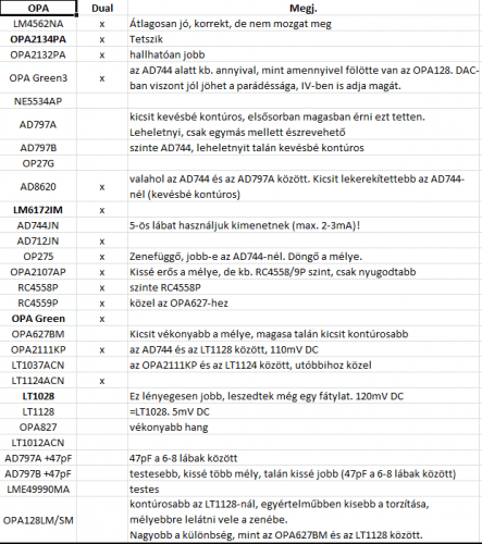

Az OPA2111KP tényleg nagyon jó. Az NE5532-n meg nincs mit csodálkozni.
Fura, hogy az NE5532 jobban tetszik az LM4562-nél. Lehet, hogy azt is újra meg kellene hallgatnom. Persze attól is függ, milyen kapcsolásban dolgoznak...ZeUS2140: A héten megint bebizonyosodott, hogy tudok vele segíteni, ha leszólom a HD555-öt és javasolok egy fejescserét. Amúgy szerintem OPA2134, de megpróbálhatod a fentebb javasolt RC4559-et is.
Melyik NYÁK-tervet használtad? Az eredetit?
Amúgy OPA+buffer konfigurációban és invertáló kapcsolásban, +-11V-os tápról nálam ez lett a sorrend. Majd írok róla bejegyzést is, csak még jön hozzá pár db:

Jövő héten fejezem be a canamp klónom és opa kérdésben nem tudok dönteni.
Szerintetek melyik illik legjobban az említett kapcsolásba és a powermetal, symphonic metal stílushoz?
lm4562 vs opa2134, vagy opa602 esetleg?
