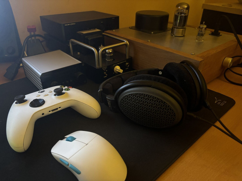

Jobbra hátul az a bitrograde (volt) erősítője?
Képről ismerősnek tűnik....
sNk77
Drenadar #107758 üzenetére
Én is azt hittem nagy , csalóka nagyon a képen. K9 200x224x72mm, ez a kis Spartan kb., amit én mértem 140x120x75mm. Ez a kép hátha segít, raktam mellé pár dolgot, hogy érzékeltesse tényleg milyen kicsike:
S2 tényleg nagyon él vele, elképesztő a szinergia. Ennyi pénzért, szerintem, nehezen talál mellé az ember jobb erősítőt. EHX csővel. Van mellé egy Mullard is, azzal még nem próbáltam.

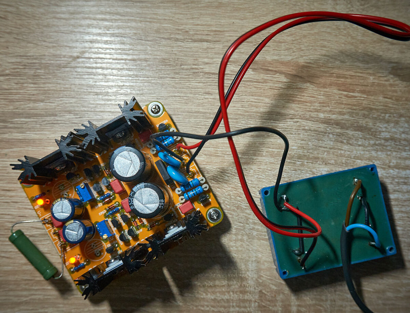

Ne gondolj nagy valamire - 3 hervadt tranyó oldalanként, anno a HFM hozta divatba.
Más: tudom hogy nem éppen egy eredeti Salas, de nagyon szépen disszipál a tegnap este kínai DIY-kitből összerakott söntszabályozóm.
Be: 2x21VAC, ki 2x15V/100 mA DC a jelenlegi 300 ohmos ellenálláson. Az áramgenerátorok 170 mA-en mennek. -

sNk77 -nél van/volt a Spartanom vendégségben, 660S2-vel nagyon szerette. Előtte azon gondolkozott, hogy eladja a Sennheisert, aztán némi hallgatózás után már csak azon, hogy vegyen ő is Spartant, vagy Feliks Echo mk2, vagy egyedi építés legyen, nem volt a továbbiakban kérdés a cső + 660S2 páros.

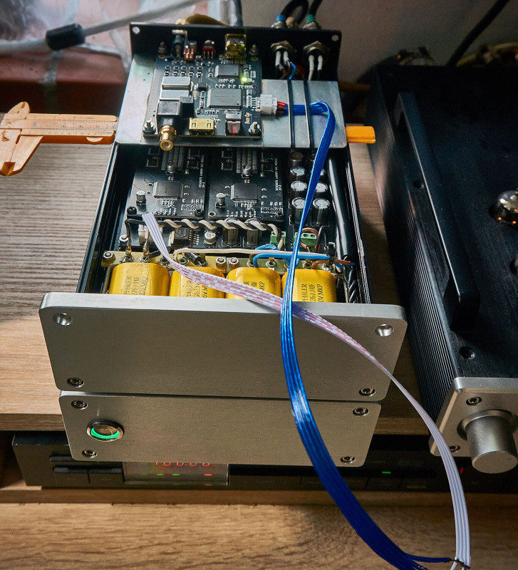

Kicsit még empírikus ugyan (a műanyag tolómérő nem része a véglegesnek szánt konstrukciónak - bár ki tudja?), de már a komplett konstrukció szól.
A fedőlap hornyába lesz bele csúsztatva a modult hordozó vaslemez, de ugye akkor már nem tudom lefotózni.
A szalagkábel sem lesz toldozva, a kék színű ezüst drótnak kell a másik végére is csatit gyártani még.

Bogyó bá' #107719 üzenetére
Ez ilyen "háztáji kókány"? Nagyon szép, igényes

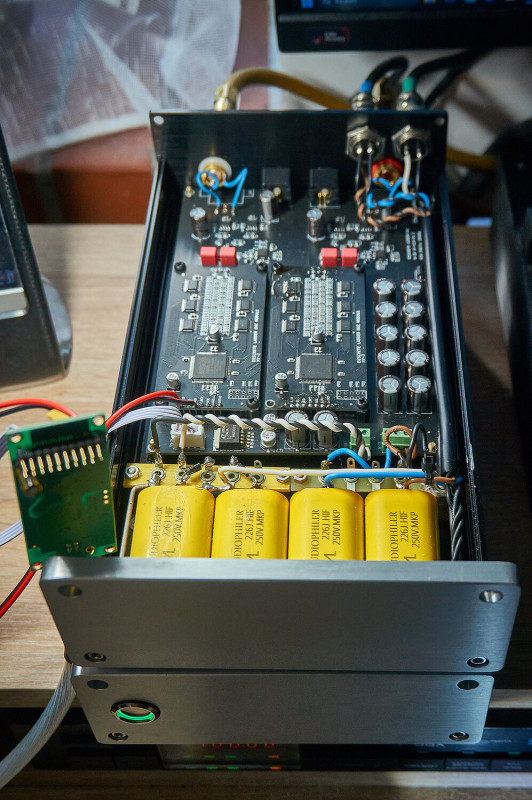

Na, ma szólalt meg először a "pusztító": kínai R2R modulból buherált, 4 dobozosra tervezett DAC-ocskám.
Alul a múltkori tripla (2 STUDER + 1 LT1085) tápom - erről kapja a vellanyt. Még két doboz készül majd hozzá (a télen...): a csöves kimeneti fokozat (természetesen Wada-Shigeru kapcsolás) plusz külön annak a FET-es tápja. Tudom: nem vagyok normális.
Bal elöl az USB - I2S konverziót és az újra órajelezést végző Amanero kártya fityeg a mazzag végén. Ezt egyelőre a másik csöviből loptam kölcsön, mert a spéci, Accusilicon TXCO-s még nem jött meg. Ez utóbbi majd az R2R modul fölé lesz beépítve ugyanebbe a dobozkába.
Egyébként nincs rossz hangja ha az XLR-ről lopom a kimenetet (mint most is éppen), a gyári RCA az viszont pocsékul szól. Kis kínai tele pakolta konstrukciós hibákkal a kimeneti fokozatot, csak hogy engem bosszantson.
