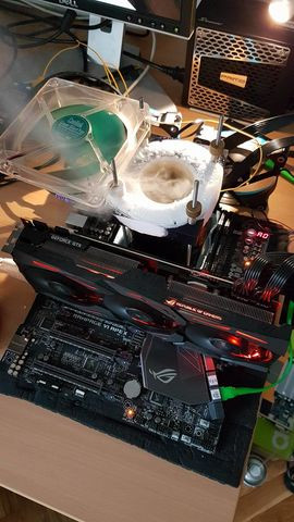

sziasztok!

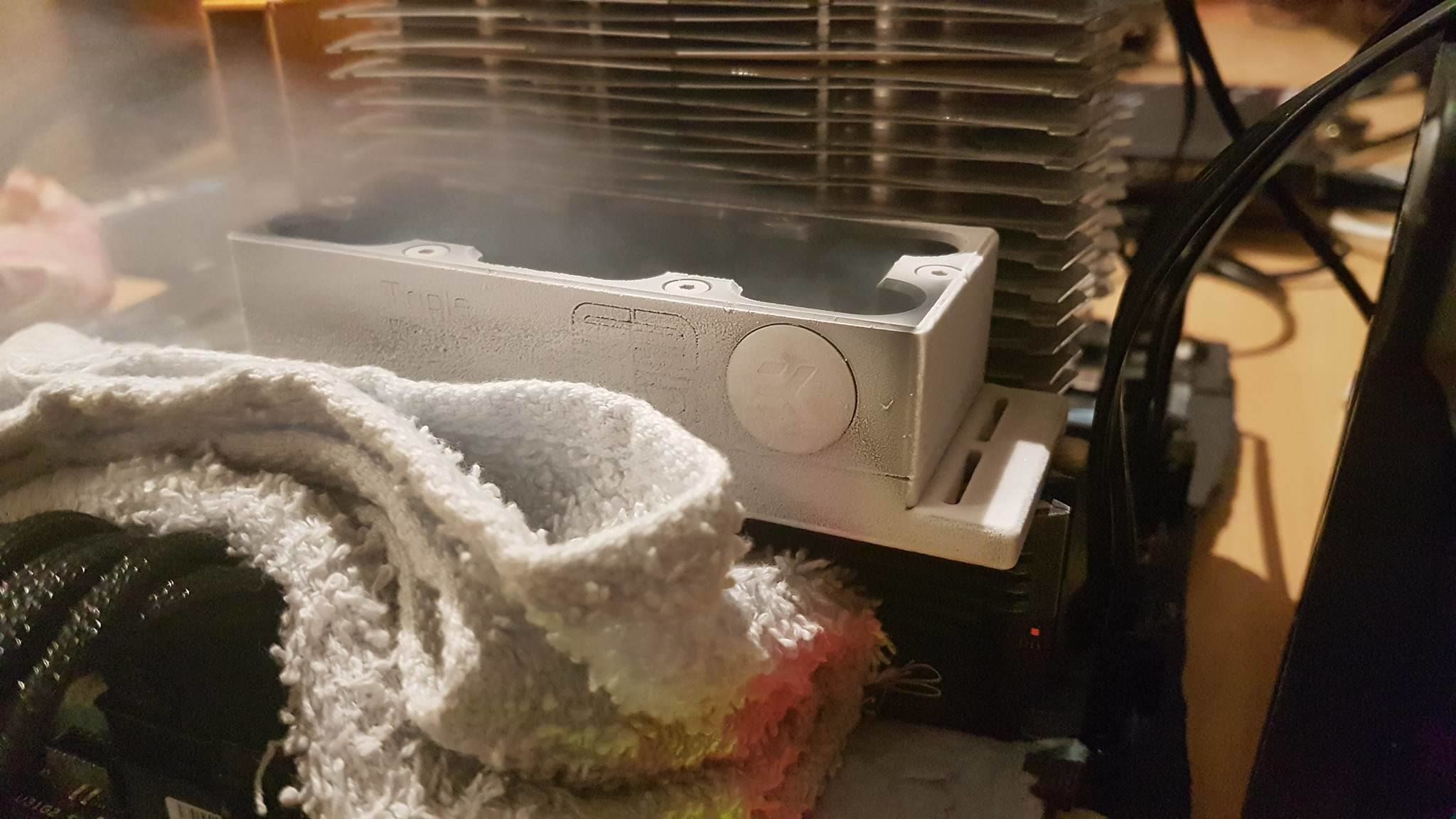

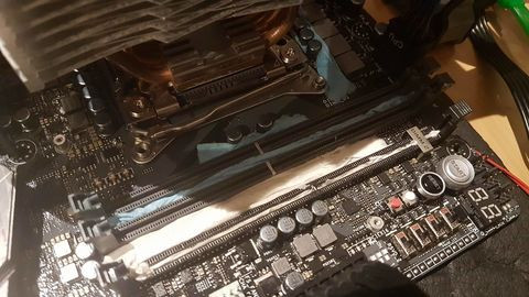

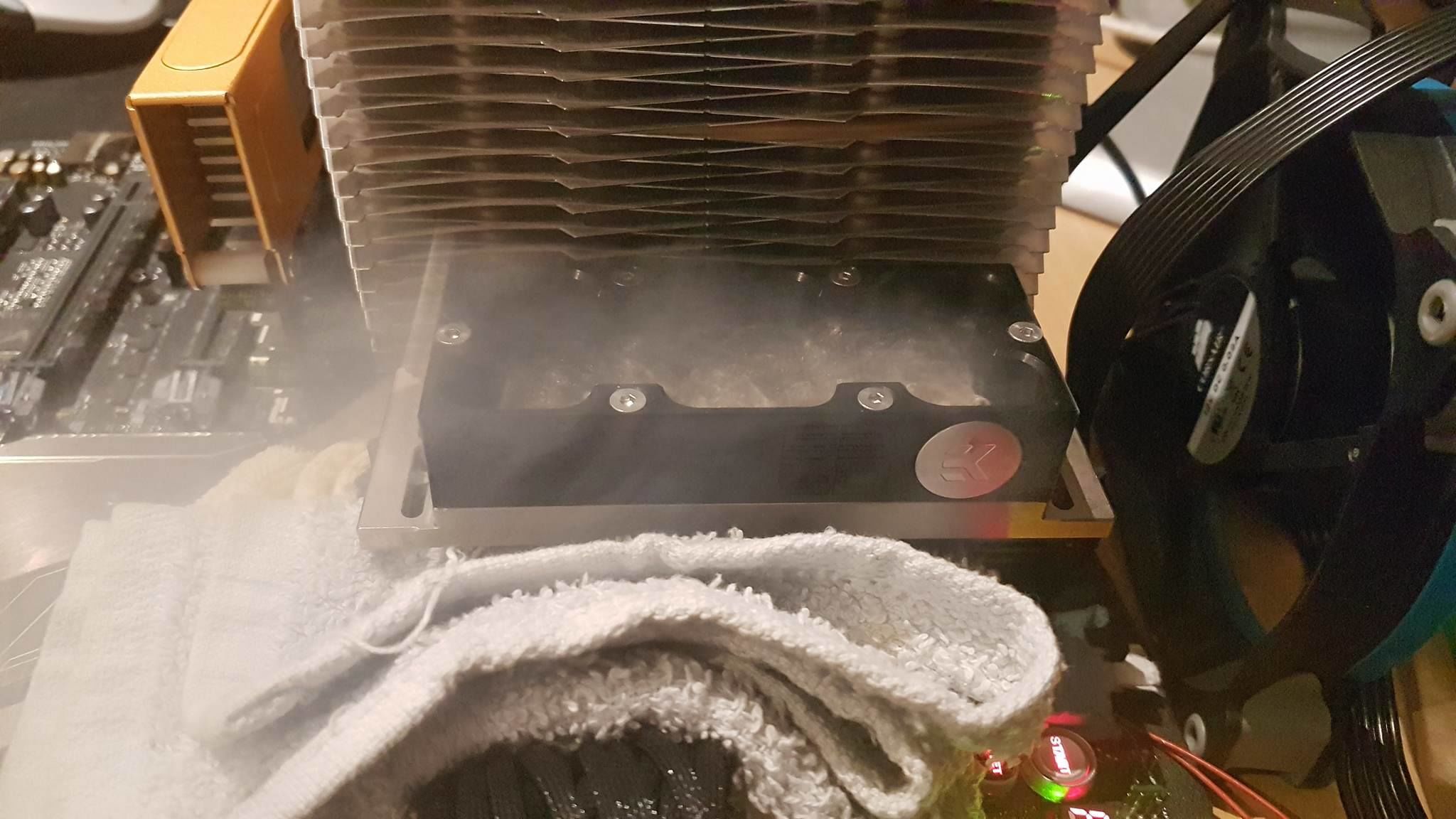

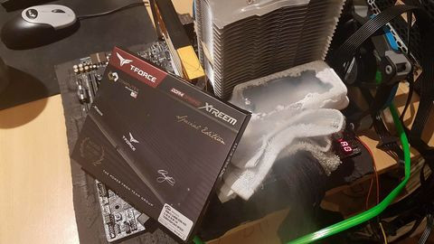

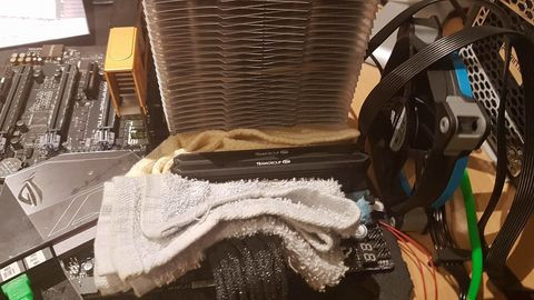

tegnap nekiláttam a maradék néhány liter nitroval tesztelni az OPB-től kapott különleges limitált 4133c18 Team Group B-die kitet... sajnos mint kiderült ezek nem low cas-re lettek binnelve, igy léggel a 12-12-12-es szokásos B-die időzitések nem mennek neki egyáltalán... kicsit csalódottan de megirtam neki, hogy ez a kit nem a legjobb... és megkaptam a választ, hogy ez a pcb amit ezekhez a kitekhez használtak a KO8495A a legjobb ln2-re... uh ennek a hirnek a hallatán adtam neki egy esélyt bizonyitani...azon agyaltam, hogy a teamgroup bordái nagyon frankó masszivak, leginkább a ddr3-mas korszak cellshock-jaira emlékeztetnek, elég macerás lett volna a leszerelésük (imbuszcsavarok kivétele, melegités aztán ovatos lefeszegetés) és a kialakitása tökéletesen alkalmas az EK rampot direktben történő felhelyezésére. szóval szépen beraktam őket a helyükre, körbeszigeteltem és egy adag pasztát kentem a ramok tetejére majd a saját súlyánál fogva szépen rányomkodtam a rampot kád részét amig felfelé mozgatva a paszta lent nem tartotta szóval a kontakt megfelelő lett.
na mondom itt az ideje kipróbálni a fűtőszálakkal megtámogatni a lap túloldalát közvetlenül a ramok mögött igy csökkentve a lap jegesedését.szóval elég jól működni látszott a megoldás, szép lassan lementem a ramokkal full potra, mig a ramslotok mellett a lap teljesen jegesedés mentes maradt. gyakorlatilag ez a módszer olyan szinten leegyszerüsitette a ram nitrozást, hogy gyerekjáték szintre esett. semmi postkód hiba a ramokkal, semmi jegesedés, vizesedés csak arra kellett figyelnem, hogy tele legyen a pot.
az eredmények sajnos még mindig elmaradtak a golden G.Skill kitem teljesitményétől de gyakorlatilag ami eddig egyáltalán nem ment a Team Grouppal léggel, a 12-12-12-es időzités 1.80vdimm mellett végre 3866-on postolt és felbootolt. toltam is gyorsan egy 32M-et amolyan hit and run jelleggel az időt ne nézzétek.
ezek után jött a harc a 4000c12-es határért... amit több vdimm-el sem sikerült stabilan elérnem, csak postra és bootra:

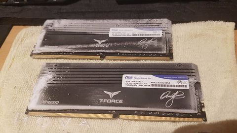

hát, ennyi lett volna, majd jött a szétszedés és száritás...

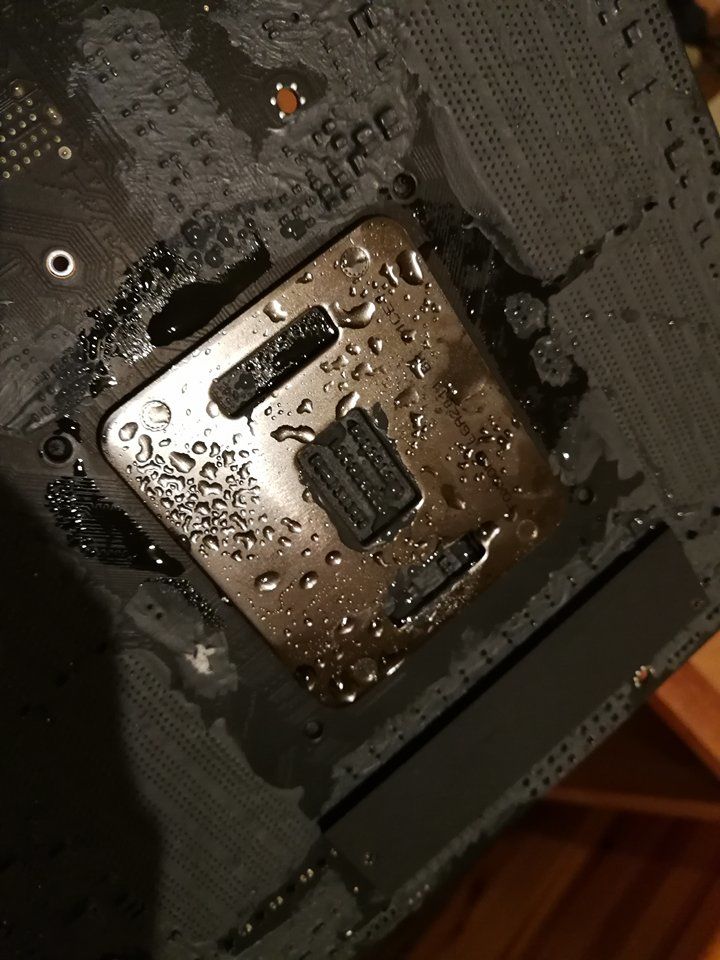

majd a szigetelés lebontása és a ramok kivétele után közvetlenül ez a látvány fogadott a ramslotoknál:
ez azért még engem is megdöbbentett, hogy ramnitro után gyakorlatilag pár perccel kapcsolhattam volna vissza, nulla viz volt a lapon!
szóval a fűtőfólia lassan kötelező kellék nálam
Köszönöm a ramot a Team Group-nak és OPB-nek

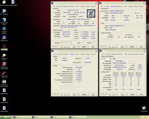

nah közben toltam mégegy gyors sessiont, amolyan listatörlés jelleggel, sorry sracok
uj AM3 CR 589694 marks with ASUS Strix OC GeForce GTX 1080 Ti
uj 3DMark06 CR 64379 marks with ASUS Strix OC GeForce GTX 1080 Ti
viszont ez a win8 kikészit, én lassan megőrülök... egyszerüen nem adja a 05, 06 effet, már annyira se mint a maximus ix-es setupomnál... 84300 pontot sikerült csinalnom 6.9G-n, igy ott nem sikerült a korábbi rekordot megdönteni... pedig probaltam 100hz-es monitort is minden trükköt amit tudok bevetettem... egyszer majd rájövök

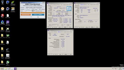

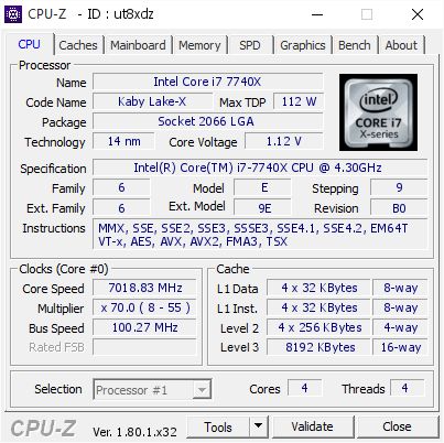

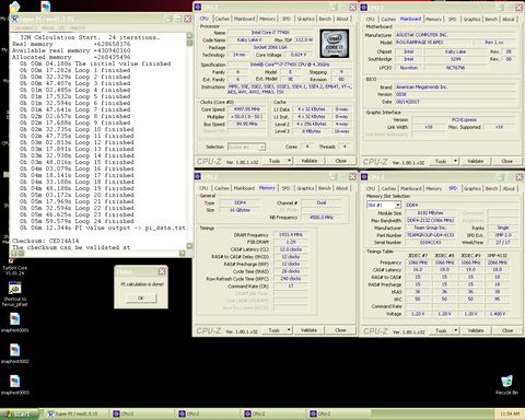

ahogy igértem, töltés után további eredmények a Rampage VI Apex & 7740X kombóval, ezúttal 3 magyar rekordot sikerült lehozni
uj SuperPi 1M CR 5sec 141ms with Intel Core i7 7740X at 6900MHz
uj pifast CR 9sec 110ms with Intel Core i7 7740X at 6933MHz
uj 3DMark03 CR 332368 marks with ASUS Strix OC GeForce GTX 1080 Ti
a win8-am menet közben ugy döntött, hogy elfossa magát, uh sajnos 05,06-ra most nem volt lehetőségem. ránéztem win7-en de nem volt érdemes szenvedni vele, nem hozta a pontokat. cinebench-re is ránéztem a végén 6.7G majdnem lefutott, de valszeg a vcore-al tul finoman bántam, de akkor már elfáradt a rendszer uh szétszedtem.

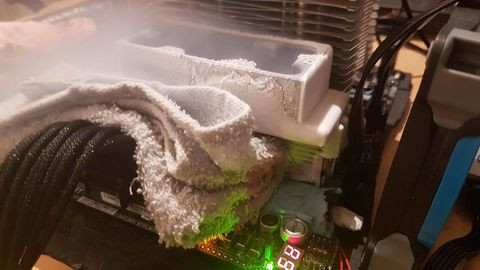

a fűtőszál továbbra is nagy királyság, de a másik oldal ramslotjai most már kicsit lejegeltek, legközelebb kell szereznem nagyobb gap padot és megpróbálom a socket hátuljának a közepére tenni hátha akkor megfelelőbb helyen lesz a teljes jégmentességhez.
köszönöm az ASUS és az Oaziscomputer töretlen támogatását!

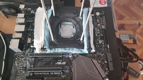

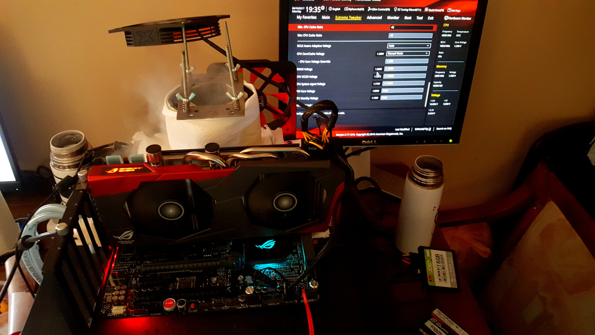

eljött az ideje hogy ismét tegyek nektek egy kis beszámolót az aktuális projektemről... elég kevés időm volt az utóbbi hónapban tuninggal foglalkozni, de a gyors kaby-x-es ismerkedés után nyilvánvalóvá vált, hogy az otthoni bencselés (légkondi mentes helyiségben) bizony komoly problémákba ütközik vizesedés terén...
szóval probléma adott, nem kell újra feltalálni a spanyol viaszt, de nem szerettem volna venni egy KPC Infernot 200 dollárért... ekkor jutott az eszembe, hogy anno volt nekem Asetek Vapochillem amiben hasonlóképpen oldották meg ezt a problémát... néhány perc guglizás után rájöttem, hogy 12v-ról működő fűtőfóliát keresek.
rendeltem is gyorsan egy gyengébb és egy legbikább verziót ami méretben kb stimmelne a nyák hátuljára a cpu foglalat/ramslotok mögé...megjött az első, gyengébb fólia, forrasztottam rá egy molex csatlakozót és teszt
ez tápra dugva elég gyorsan néhány perc alatt el is éri az üzemi hőmérsékletét (12W - 98 fok) némi gappad applikálása után felhelyeztem és jöhetett az éles teszt, azt terveztem -30/50 fok környékén kapcsolom majd be, ne melegítse túl a nyákot amig pluszban vagyunk... hát viszonylag hamar ki is derült, hogy ez bizony nem az lesz amire számítok, kézmeleget sem éreztem teljesen elfagyasztotta a fóliát a nitro hidege... persze közben a második rendelésem elkavarodott... 1 hetet csúszott de csak megjött, végre valahára... ez már 48W-os 68 fokos fólia, kapott szintén egy molex csatlakozót és tápra dugva másodpercek alatt ontotta a meleget szóval ezzel már lelkesebben álltam neki a tesztelésnek...
applikáció:
ezt is minusz 30/50 fok körül izzítottam be, és gyakorlatilag percek alatt éreztem a ramok tövében/dimm2 sloton hogy bőven kézmeleg lett a lap. bedugtam egy probe-ot ami 15 fokot mért, ez nyilván csalóka nem tudok pontos hőfokot mondani a nyák oldalon de bőven kézmeleg volt talán kicsit több is (40 fokra tippelném) a vazelin is szépen csillogósan megfolyt a ramslot tövében, tehát a fólia működik. lets go fullpot...
az eredmény laza 2-3 óra bencselés után:
nem volt semmi jegesedés a ramslotok és a vrm körül, se semmi post hibakód ennek okán...
végre tudtam a lap képességeire, és a proci tesztelésére koncektrálni... közben újra rá kellett jönnöm, hogy az Asus-os guide-ok semmire nem jók még támpontnak sem retail procik esetében... lehet, hogy ES-nél amivel elmorék írják őket ezek a feszek, beállítások vállnak be, de nekem konkrétan 2-300mhz-et rontott a saját magam által állított maximus ix apex tapasztalatok/beállítások alapján...
a szokásos kedvencem a 3DMark01 volt az összehasonlító mérce, smoke féle profillal 6700mhz-en eldobta a nature tesztet míg végül a saját beállításokkal egész könnyedén sikerült egy 6900mhz-es full runt csinálnom 1.90vcore-on (minden teszt 6.9-en futott):sajnos a korábbi CR-től 300 ponttal elmaradtam, ennek csak szoftveres oka lehet, nem sikerült most olyan jó effet csinálnom mint legutóbb, ráadásul a driveren is ujitottam, legközelebb meglesz az, mivel a cpu-bol sikerült még kihoznom egy 7GHz-es nature run-t is
sajnos a legjobban terhelő teszt a car high eldobta, de majd legközelebb probalok még puhítani rajta...
ja igen, paszta is keverék volt, a magon Thermal Grizzly volt, a kupakon Kingpin blue paste... elég jól működtek, nem volt reccs...hirtelen ennyi, nitro töltés után folytatása következik...
akit érdekel a második fűtőszál konkrét tipusa és kipróbálná innen tudja rendelni: Fűtőfólia 12 V/DC 48 W (H x Sz) 60 mm x 60 mm Tru Components
hwbot-ra szerintem nem rakom fel az írást, nem akarom kingpin bizniszét rontani de mint láthatjátok a funkció ugyanaz a tizedéből. -

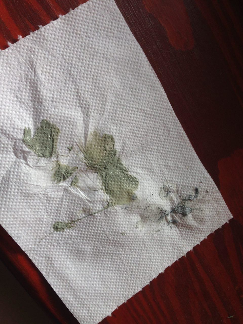

ez konkrétan undoritoan néz ki
énis mx2-mx4-et használok léggel nem ilyen a szine és az állaga. -
kicsipapucs
#8770
Az idei MX-2-vel semmi bajom nincs. Olyan mint mindig.
Csak az olcsó kínai pasztáknál tapasztaltam, hogy a hígító anyag kicsapódik. -

köszi sracok, igen a plastidip most elmarad, nem kockáztatok többet vazelinnel eddig egy lapom se halt meg és negyed annyi munka.

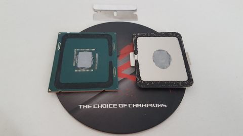

közben feltöltöttem a delidelő videómat is youtube-ra, csak hogy CosmO szörnyülködhessen
tudom, vegyek gumikesztyűt - nem fogok.
tudom, zsíros lesz a cpu - utána lepucolom.
tudom, remeg a kezem - mondták már.
tudom, delidderrel egyszerűbb lenne - de hol a kihívás.mint azt láthatjátok majd néhol a fejemen, azért a 2066 ragasztójának az elvágásához nagyobb erő kell ujjból mint a 115x esetében.
Achill3uS
köszönöm subi
hat igen, ez egy hatalmas dobás. de irják, hogy a korai post fázisban amikor táp lekapcs után olvassa ki a default feszeket a legnagyobb köze a dmi fesznek van hozzá és ha jól emlékszem sofos-ék eredményeinél a soc force lapokon mindig ki van vezetve egy kábel+trimmer amire dmi van irva szóval szerintem ezt ők meg tudják maguknak csinálni ugyanezzel a moddal amit az Apex lap alkalmaz sorozatgyártásban:
hogy ezt ők miért nem csinálják meg? minek? egy olyan lapon amit nem adnak ki 2 generáció óta és csak a polcra fejlesztik? már meg sem lepődök. nem tudom mi van velük, hogy ekkora válságban lehet a MB részleg.
kicsip: köszi. persze, néztem léggel: alapon prime smallfft alatt 85 fokra melegszik egy alpenföhn matterhorn pure alatt 2 ventivel. tuningra 5GHz 1.25v prime alatt azonnal 100 fok és 1 perc alatt eldobta.
mindez delid után kb 10 fokot csökkent és ugy már 5 percet ment 90-95 fok között a prime smallfft tovább nem kinoztam. szóval delid után vizzel biztosan 24/7 5gézán stabilan járatható. ez azért bőven veri a legjobb 7700k-imat is, és ez egy random 7740X
megvannak még a "menő" gskill bdie-aim is, nem adtam el őket. ezt a TeamGroup 4133c19-es kitet OPB-től kaptam az X299-hez tesztre, de egyelőre úgy néz ki ezek nem alacsony időzitésre vannak binnelve hanem a magas órajelet szeretik, szóval superpizni szinte biztos, hogy nem ezekkel fogok.
egyelőre a lap jegesedése az ami a legjobban aggaszt, hogyan fogok egy több órás sessiont kihozni belőle, de a maximus xi-nél is sikerült megoldani, bizok benne, hogy bejön amit kitaláltam.

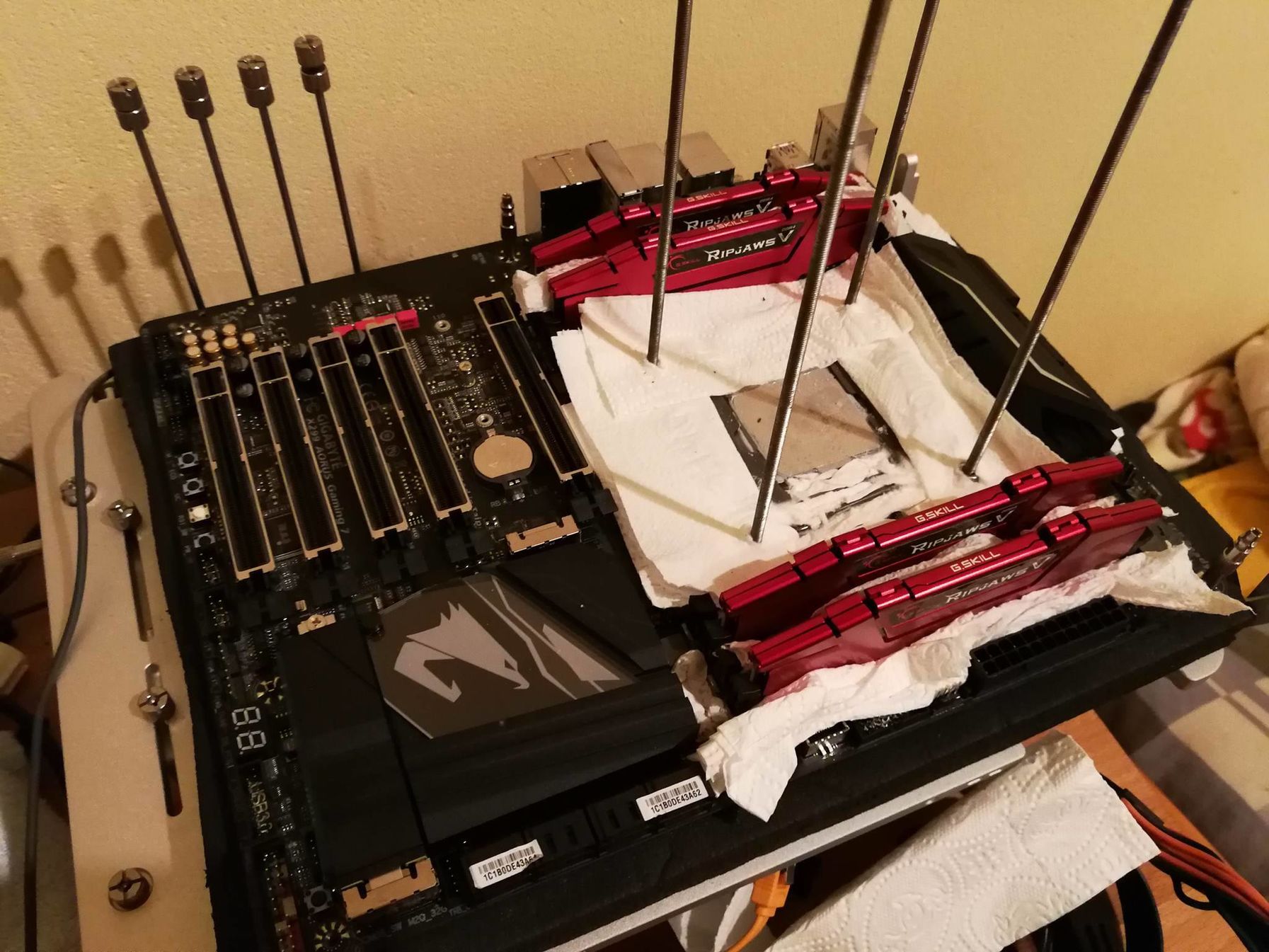

és itt láthatjátok, hogy miért csak eddig tartott a session:
egyébként a lap egyik nagy dobása ismét a cbb mentes fullpotos bencselés lehetősége ami annyit változott a maximus ix apex óta, hogy egy fix hardware-es moddal is segithetünk a dolgon a DMI pin jóvoltából.
én elsőre enélkül próbálkoztam meg vele, mivel irta elmor, hogy ha jó a cpu-d akkor az ln2 mód + rsvd1 kapcsoló elég a fullpotos teszteléshez, ha azonban ezzel is cbb-be fut az ember akkor kell berakni a dmi pin-t és az rsvd2 kapcsolót is bekapcsolni. ennek a tesztelése ugy néz ki egyelőre nálam elmarad
viszont a fő gondom a jegesedés volt, és hogy itt 2x annyi ramslot tud leázni mint a maximus ix apexen, hiába van nincs benne ram és van kinyomva papirral, még sokkal több papirra lesz szükségem és valami másra ami nem hagy mindent lefagyni. a vazelin szépen megvédte a lapot mint mindig, de tartós megoldás kell a problémára. egyelőre dolgozom rajta, tesztelem és majd megirom hogy ment.

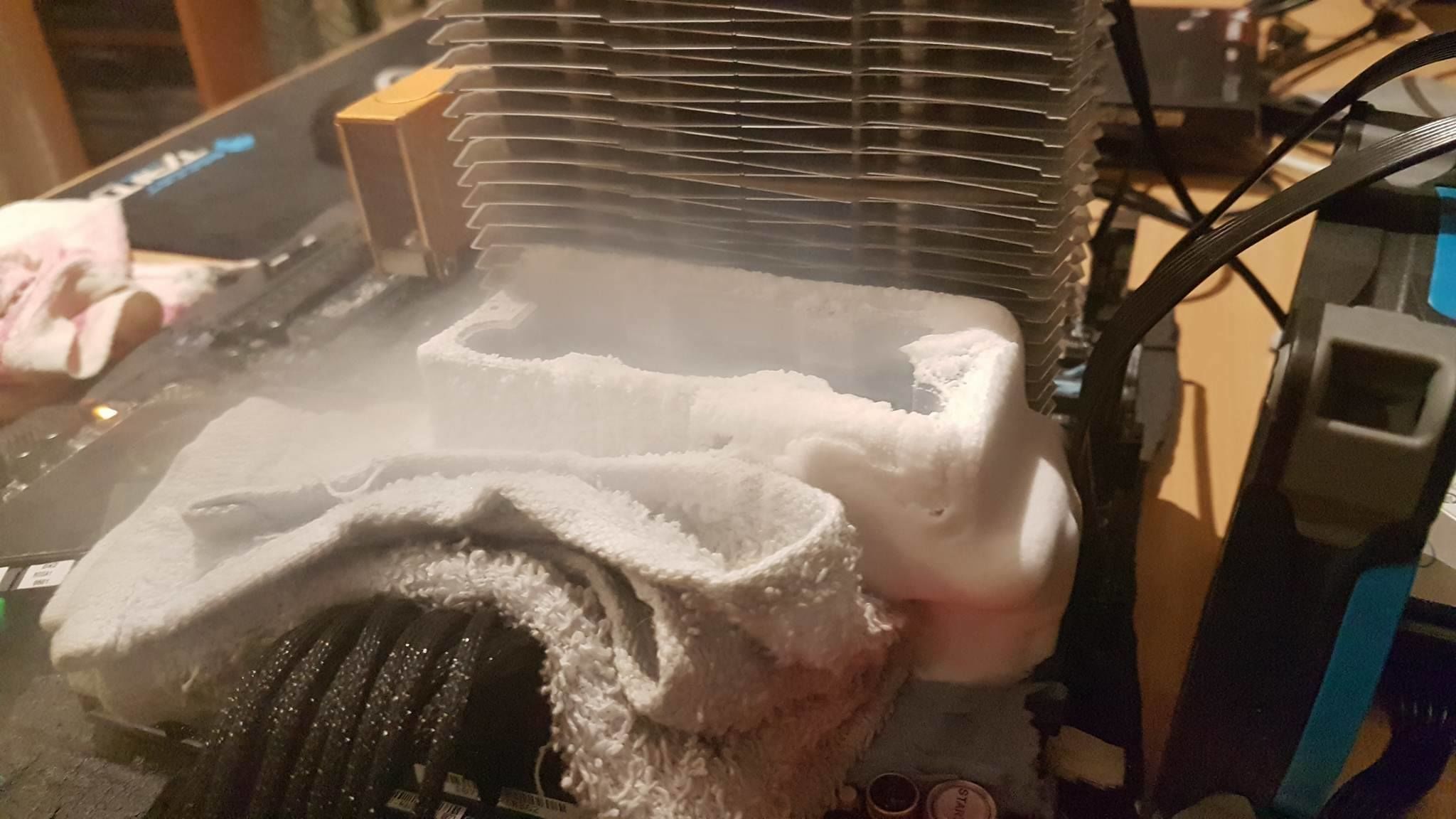

Sikerült leáznom de némi szárítás és szigetelés újragondolás után tudtam folytatni.GTX 980

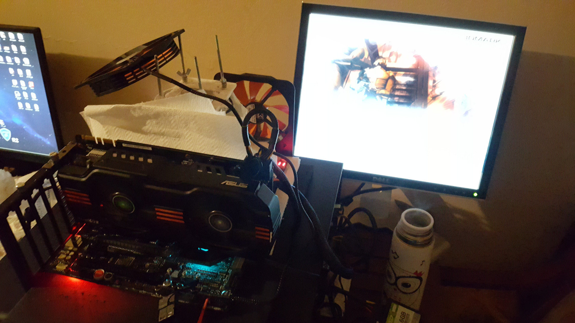

NA akkor egy kis beszámoló tegnapról ( team hungary gathering vol 4.)
Először is köszönet Johni5-nak és kis családjának a vendéglátásért,toyonenak a dokumentálásért illetve CosmO_O-nak Alpi-nak és CSZ-nek hogy emelték az est fényét.
a következő setupot vittem magammal:
Giga 270x gaming soc - X8e bios
7700K - delidded
2*8 trident-z b-die
1080 ti fe SLI
hx 850w

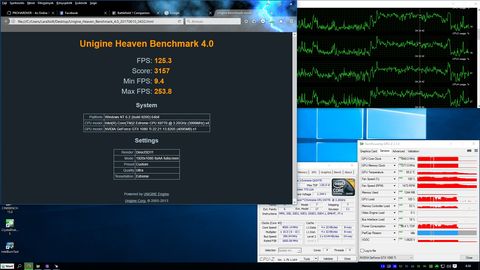

w7 x64 - w8.1 x64első nekifutásra legalább 30 percet volt működőképes a rendszer majd a 9 ezres kingpin paszta reccsent egy szépet -140 fokon úgyhogy szedhettem is szét...
inkább ettem egyet majd a második etapban nem variáltam,grizzlyvel alul felül építettem össze a rendszert.
ennek,és bő 6 órás küzdelemnek eredményeképpen a következő eredmények születtek részemről:
hwbot heaven extreme preset:
singlecard - 8878pts
SLI - 9105pts3DMark03:
singlecard - 305.481
SLI . 299.033sli-ben nem adta ki a 6.3
kaby lake létére cb-be futottam -146-8 fok alatt illetve többször is a teszt lefutása után fagyott le a rendszer vagy kaptam kékhalált úgyhogy a 305k kivételével az összes többi eredményemnél volt jobb amit nem tudtam elmenteni..
na majd next time.
A szokásos köszönet pedig ismét jár a GIGABYTE-nak és az iPon-nak,nélkülük mindez nem jöhetett volna létre
