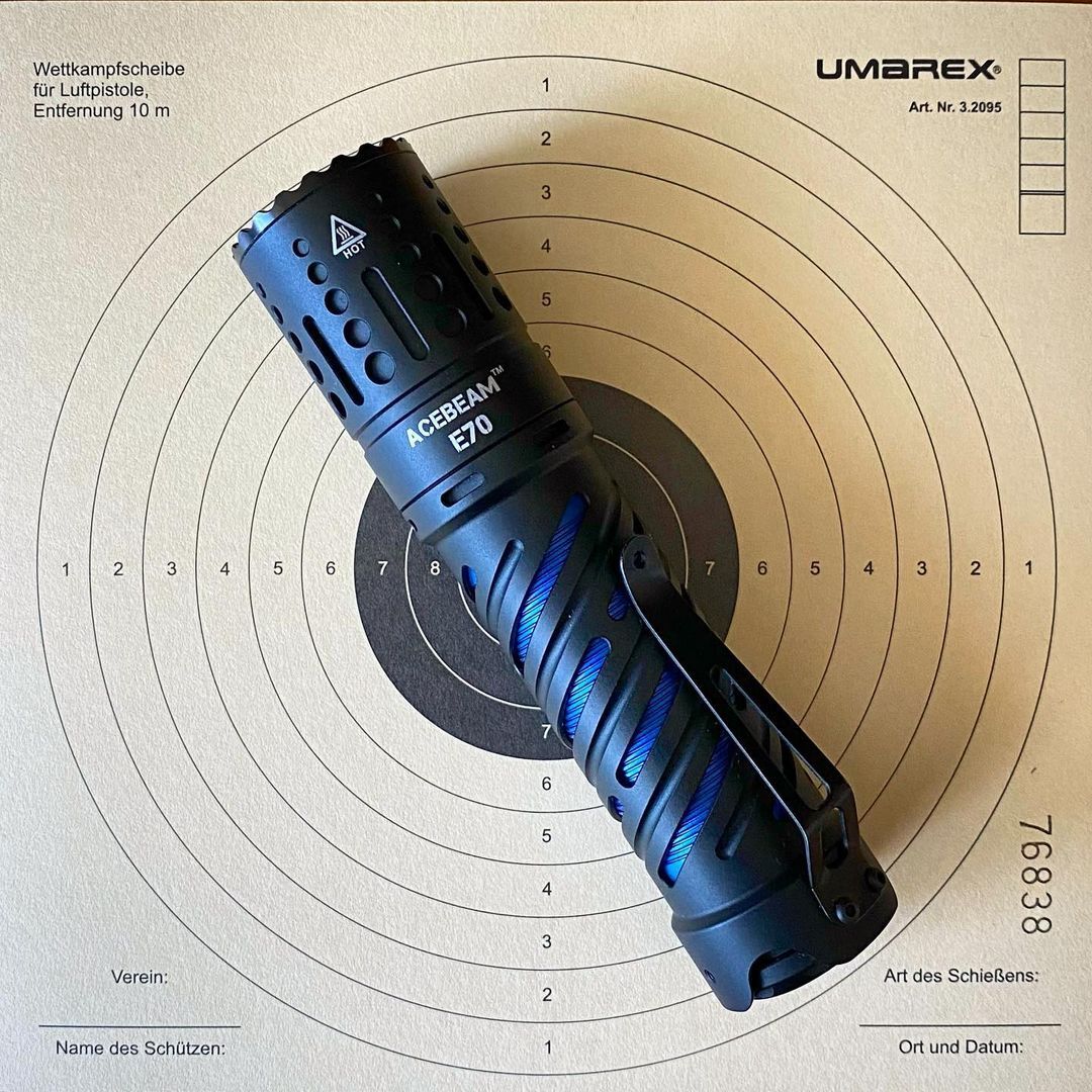

Vettem végre egy Acebeam lámpát is
Oka nem csak a márka iránti kíváncsiság volt, sokkal inkább a GT-FC40 LED iránti érdeklődés. Vehettem volna ilyen LED-del szerelt Convoy-t is, de nekem az S11 host nem jött be, L6, L21 vonalon szerintem kevés ez a LED, thrower felépítés nem igazán illik hozzá, szóval nem matekoztam rajta, hanem megrendeltem ezt, a legegyszerűbb alu verzióban.
Ami biztos, hogy maga a lámpa baromi jól néz ki. Ellenben nem kicsi, sokkal inkább méretres darab. Melegedni tud, fénye viszont nem egy atomvillanás. Még csak egy este tudtam városban próbálgatni, és be kell valljam nem esett le az állam. Persze azonnal csináltam egy "laikus" tesztet is a párom bevonásával, hiszen nem kevesebbet ígérnek, mint azt, hogy ez CRI 95 értéket tud. Nos, a CRI 80-as Ledlenser P7R Signature párom szerint megverte, valamint közel állt hozzá a Zebralight SC5w meleg fényű lámpája is. Kifejezetten a színvisszaadásra kértem, hogy figyeljen. A CRI értékek (és a fogalom) ismeretében újra megnézte a lámpákat, így már azt mondta, hogy egészen jó a fénye
Az én szememmel nézve szokatlanul fakó sárgás a fény beütése, a teljesítménye egészen visszafogott. Izomból még közepes távra elegendő, de ezt rendes sötétségben kellene megnéznem. A színvisszaadása valóban elég jó, kérdés az üzemidők hogy alakulnak majd.
Meg tudod rendelni a gyártótól, vagy a mylitee webáruháztól is, külön kérésre beszerzik, ez esetben vállalnak is rá garanciát, mint gyártói viszonteladó. Jelenleg csak a "sima" XHP70.2 verzió van raktáron náluk, az árat lehet javítani az "EBLOG" kuponkóddal az Acebeam termékek esetében is
Amint lesznek további tapasztalataim a lámpával akkor meg fogom őket osztani veletek is.
