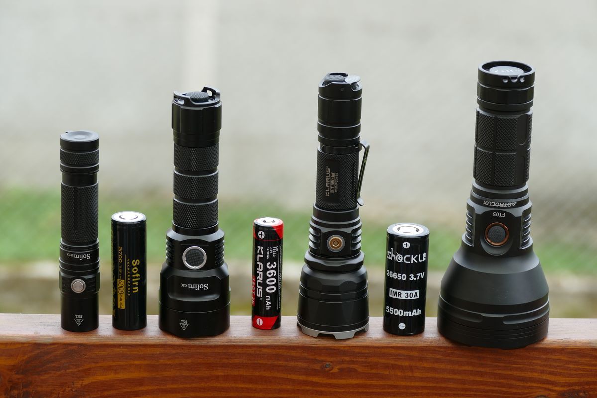

7 cm az FT03 fejátmérője, 17 cm a teljes hossza, az akkunál 33 mm az átmérő.
A fotón, amit az ebay topikba betettem, össze tudod hasonlítani őket, a bal szélen lévő Sofirn SP32A 5 mm-rel hosszabb az S2+-nál, jobb szélen meg ott az FT03. -

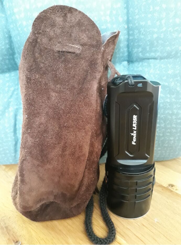

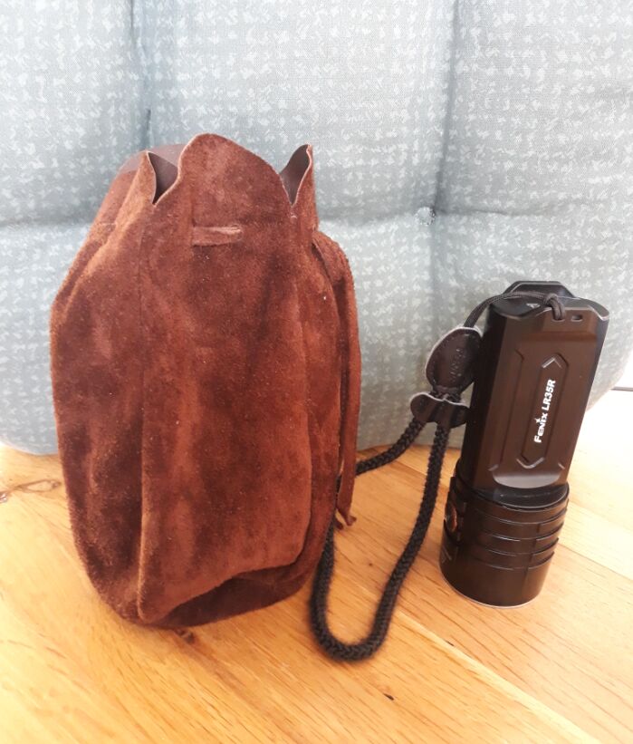

Lacerta
A Convoy C8 tok tökéletes méretű.
Bár vastag és merev egy kicsit, de sztem az atomvillanástól is megvédené.
Van Alin is, de én mintha Fasttechről vettem volna jó áron.
Vagy, ha puhát akarsz, az Oriconak és az Ugreennek vannak nagyon jó minőségű madzagos tokjai Aliexpressen. Telefonhoz, power bankhoz írják, de a C8 méret is belemegy. -

Aha ilyen valamire gondoltam a lényeg az üveget minél jobban védje. Esetleg más fajta opciós létezik? Nem erősségem ez a külföldi kereséses téma...
A méretét se vágom mekkora a Con... C8 amihez gondolom ez való. Ha egyforma akkor jó lehet. Ha nem akkor... -
dik
Astrolux c8 valaki nem tudna ajánlani egy tokot? Mindig nálam van övtáskába és az üvegje kezd nagyon karcos lenni....

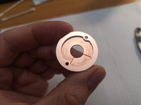

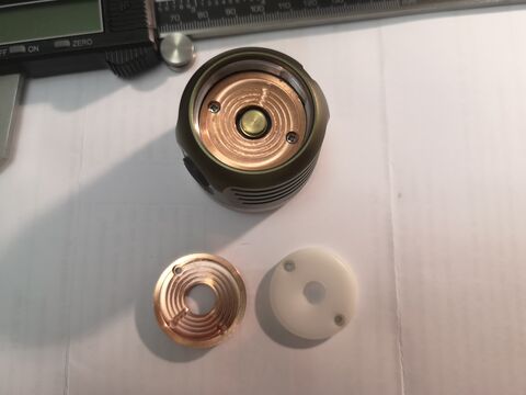

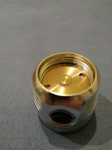

Sziasztok, vettem egy Astrolux mf01 minit, és találtam hozzá egy jó kis DIY moddot, egy réz hűtőt lehet bele tenni a gyári műanyag helyett.
• Csinált már valaki ilyet? Vett tőle?
• Próbáltam ráírni az emberre, de a budgetlightforum.com-on halvány elképzelésem sincs, mi lehet a trükkje a címzésnek, hogyan lehet privátot küldeni.Esetleg tudja valaki?
• Ha már nem gyárt, nem árul, érdekel valakit ilyet gyártatni? (Rézből CNC-vel) -

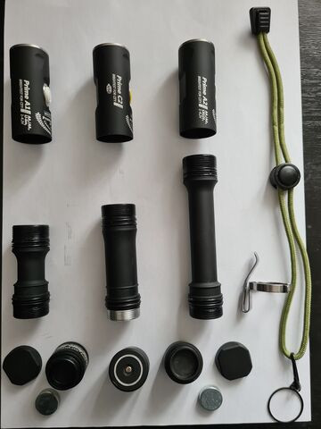

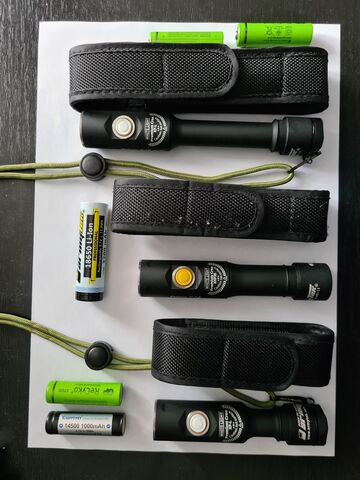

Hátha érdekel valakit, bemutatom az Armytek Prime család legózós megoldását.
Mindegyik tokkal, klipsszel, csuklópánttal, mágnessel, O tömítőgyűrűkkel érkezik. A C2 -es + töltőkábellal és akkuval.
Az A1/A2 feje bármelyik testtel, bármilyen akkuval használható. A mágnes, szükség esetén, könnyedén eltávolítható. Csak le kell csavarni a kupakját.
Az A1 testtel (mindegy, hogy A1 vagy A2 fej) EDC lámpát kapunk. Melynek fénye erősebb mint a Zebralight SC5W lámpámé (6000 cd 14500 -as akkuval. C2 testtel és A1 / A2 fejjel érhető el a leghosszabb üzemidő. Persze, mindegyik magasabb fokozat esetében, a tartalék üzemidő is megtalálható. A1 / A2 fej esetében 10 lm, a C2 fej esetében 34 lm

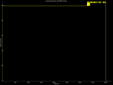

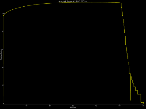

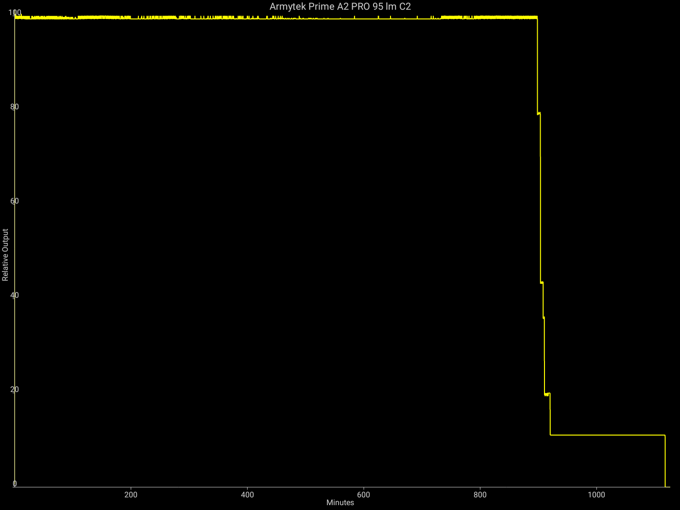

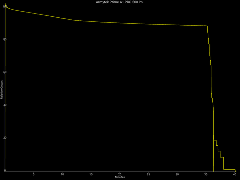

Mindegyik fej esetében 4 azonnal elérhető csoport található (alacsony, közepes, magas / turbó, strobe). Alacsonyabb fokozatokon mindegyik stabil kimenettel rendelkezik. A magas illetve turbó fokozat ami különböző. Az A1 / A2 fej esetében szemre nem látható hatalmas különbség. Az A1 6000 cd -ról indít, míg az A2 5000 cd -ról.

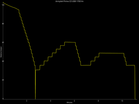

A C2 fej turbó fokozatának görbéje merőbben más. Az 1700 lm végett, olyan mint a hullámvasút. 8100 cd fényerőn indít, de hosszútávon, beáll a 4000 cd körüli értékre. Ha kell a időzített kikapcsolás (2, 5, 10 perc), pillanatnyi fény, a kapcsoló helyzetjelző funkciója, akkor ezt a fejet választom. Bár éjjelre a 0,15 lm fényáram is jelezheti a lámpa helyzetét. Ez a fokozat nem meríti nagyon az akkut / akkukat. 1 hét alatt kb 1% - 2% merülés tudható be ennek a fokozatnak.
Ha viszont, véletlen eltévednék a rengetegben, esetleg katasztrófa történne, az A1 / A2 fej az ideális. 10 lm fokozaton, ami még mindig használható. Az A2 fej A2 testtel mérve, ugyan nem érte el a 75 üzemórát, de a 4000 perc, vagyis 67 óra megvolt neki. C2 testtel, 18650 -es akkuval, akár a 2x -sét is produkálni képes.
Rendes holdfény (0,15 lm) található mindegyikben. Éjjel az A1 / A2 vállt be nekem. Valahogy a fényük jobban tetszik. Max fokozaton, a C2 fénye picit fényesebb, bekapcsoláskor, de nem jelentős a különbség. Ráadásul csak 2 percig. Köztes fokozatokon, már mindegy milyen fejet használok. Az A1 / A2 esetében a 7 cd/lm és a C2 esetében 5 cd/lm, kiegyenlíti a fényáramok közötti különbségeket. Kezelésük azonos.
1x kapcsolás > ki / be kapcsolás
2x kapcsolás > a középső fokozattal indít, vagy más fokozatról a középsőre vált, vagy a középsőről az alacsonyra
3x kapcsolás > a magas / turbó fokozat elérése
4x kapcsolás > a strobe funkciók elérése
hosszú gombnyomás > a holdfény elérése, vagy a csoportokon belüli váltást jelentiA testek, fejek, talp cseréjével az adott feladathoz alakítható a lámpám.
Ár. Lehetséges külön is testet, tokot rendelni, így 1 lámpa + 2 test + 2 tok esetében 3 lámpához jutunk. Pl Armytek Prime A2 PRO + A1 test + A1 tok + C2 test + C2 tok = 64,40 $ (a szállítás ingyenes) áron kapok 3 db teljes értékű lámpát. Most.
